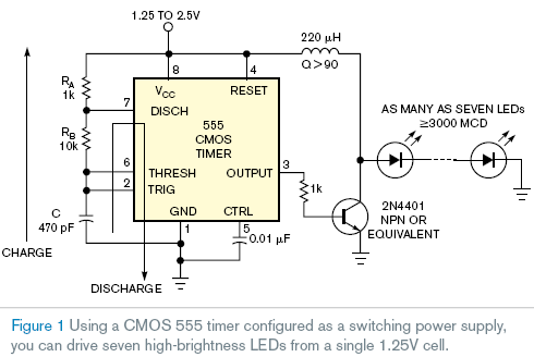

Используя 555 КМОП-таймер и один NPN-транзистор, вы можете осуществлять управление группой из семи светодиодов, используя небольшое напряжение и мощность, получаемые от одной NiMH (никель-метал-гидрид) AA-батареи. Схема работает благодаря созданию импульсов с напряжением большим, чем напряжение питания, путем подачи импульсов на мощный дроссель с высоким значением Q. Схема создает импульсы величиной до 23 В при питании от 1,25 В NiMH-батареи и семи подключенных светодиодах.
В схеме используется КМОП-таймер, так как он может работать при низком напряжении – в нашем случае начиная с 1 В. При таком напряжении, яркость свечения одного белого светодиода с силой света 9300 мккд сильно снижается. Схема работает 192 часа от одной NiMH-батареи емкостью 2000 мА/ч. Выходным сигналом таймера служат импульсы длительностью 4,5 мкс и частотой следования 222 кГц. Хотя вы можете использовать эту схему для питания любых светодиодов, наилучшим образом она работает с мощными светодиодами высокой яркости, имеющими силу света 3000 мкКд и выше. Очевидно, чем выше величина силы света светодиода, тем большая яркость его свечения будет получена.
555 таймер управляет несколькими светодиодами от одной NiMH-батареи
Если прямое падение напряжения светодиодов совпадает, вы можете соединить их в параллель, в противном случае, светодиод с минимальным прямым падением напряжения будет уменьшать яркость остальных светодиодов. При параллельном включении светодиодов, равномерность их свечения будет достигнута в случае подбора по прямому падению напряжения. Добавление светодиодов не увеличивает величину потребления тока от батареи, а снижает яркость свечения всех включенных параллельно светодиодов.
Преимуществом последовательного включения светодиодов – которое возможно благодаря высокому напряжению вырабатываемых импульсов – является равная яркость свечения всех светодиодов, независимо от их индивидуального прямого падения напряжения и яркости свечения. Каждый добавленный светодиод уменьшает напряжение и соответственно ток, протекающий через последовательно включенные светодиоды, уменьшая тем самым их общую яркость. При использовании семи светодиодов, от одной батареи напряжением 1,25 В потребляется ток величиной всего 8 мА. Добавление второй 1,25 В батареи ко входу питания, делает яркость светодиодов такой высокой, что на них трудно глядеть. При напряжении питания 2,5 В, и отключенных светодиодах, величина импульсов напряжения достигает 70 В. При подключенных светодиодах, величина импульсов напряжения составляет 25 В. Потребление тока схемой при напряжении питания 2,5 В составляет 20 мА.

  • В первоисточнике (англ.вариант) статьи нет рисунка, но редактор все таки его нашел ... Так, что пользуйтесь ;)

  • Весьма похожую схему, только без 555-го, полностю на транзисторах и из того что было под руками собрал 2-ва года назад. Работает отменно при любой погоде. Дросель приблизительно 250 мкГ. мой вариант: сб14 с зазором 0.2мм провод ПЕВ 0.25 до заполнения каркаса. второй вариант - провод тот-же, сердечник феритовий стержень 2мм длинна 25-30мм намотка 20мм в два слоя, витки фиксировал суперклеем. Отсутствие випрямительного диода не есть хорошо - светодиоды ведь не импульсные диоды, да и кандёр паралельно СД весьма не помешал бы.

  • Чего только не делали на [B]555[/B] Предложtн один из вариантов источника STEP-UP. Сейчас достуно множество микросхем выполнающих эту функцию со значительно меньшим к-вом навесных элементов. Напрмер NCP1450
  • У меня гдето завалядась схемка такого фонаря. Ето упрощонный вариант, в последствии добавил стабилизацию I. В пинципе в обсуждаемой стабилизации тохе нет. попробую прикрепить рисунок, если незапутаюсь вменюшках:mad: [ATTACH]10431[/ATTACH]
  • Вот кто-нибудь мне сможет объяснить по исходной схеме, как микросхема с питанием от 1,5 В и выше может гарантированно работать от элемента с напряжением 1,25 В? На [url]http://www.edn.com/design/analog/4327177/555-timer-drives-multiple-LEDs-from-one-NiMH-cell[/url] народ уже задавал этот вопрос. Без ответа. Мало того, не все производители 555 КМОП гарантируют работу и от 1,5 В.
  • Как она может работать 192 часа?Потребляемая мощность светодиодов 0,5 ватта.От 2,5 вольт и 2000ма получается 10 часов без учета потерь на преобразоватиле.

  • А ничего, что у них минимальное напряжения питания по паспорту 2,5 вольта?
  • Это очень хитрый вопрос. Здесь леды работают в импульсном режиме со скважностью около 10. То есть средний ток в 10 раз ниже чем в импульсе. А для диода без разницы- он дает световой поток согласно импульсного тока. И глаз не успевает заметить промежуток темноты выше определенной частоты.. Но для глаз это вообще то не полезно.
  • По паспорту, это понятно, но реально начинает работать где-то от 0,7 вольт - проверял. :)
  • pic12f683 питание от 2 вольт. А есть ещё меньше например серия LF-от 1,8 вольт.
