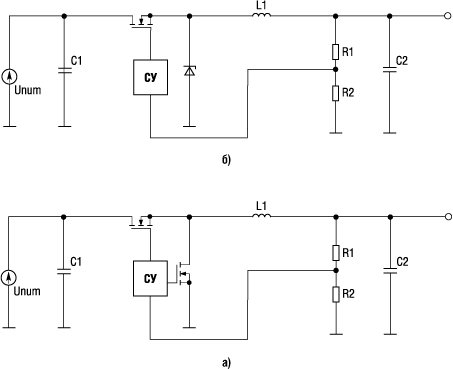

Большинство подобных микросхем построено на основе повышающего преобразователя (известного также как преобразователя второго типа). Типичная схема такого преобразователя состоит из накопительной катушки индуктивности, силового транзистора, выпрямительного диода и фильтрующего конденсатора (см. рис. 1а).
Упрощенная схема преобразователя с диодом Шоттки
Рис. 1. Упрощенная схема преобразователя с диодом Шоттки (а) и синхронного преобразователя (б); (СУ-система управления)
Достоинством подобной схемы является простота и относительно высокий КПД.
КПД такого преобразователя можно дополнительно повысить, применив вместо выпрямительного диода МОП-транзистор, работающий синхронно с основным транзистором. Повышение КПД связано с тем, что такой транзистор имеет большую проводимость канала, чем диод, следовательно, имеет меньшее падение напряжения при одинаковых рабочих токах. Кроме того, данный вариант позволяет формировать на выходе более низкое напряжение. Такая схема получила название синхронный преобразователь (см. рис. 1б).
У такого варианта схемы есть серьезный недостаток - гальваническая связь между входом и выходом. Однако, при использовании в приборах с автономным питанием он является несущественным.
Система управления (СУ) таких преобразователей обычно строится на основе широтно-импульсного модулятора (ШИМ). Он состоит из генератора пилообразного напряжения, источника опорного напряжения и схемы сравнения.
Т.к. приборы этой серии работают на достаточно большой частоте, при проектировании печатной платы устройства следует учитывать некоторые ограничения. Разработчику необходимо минимизировать расстояние между микросхемой преобразователя и внешней катушкой индуктивности, использовать индуктивности с магнитным экранированием, в качестве фильтрующих конденсаторов использовать керамические конденсаторы на основе керамики марки NPO (в крайнем случае, X5R). Это позволит свести уровень помех к минимуму и обеспечит надежную работу разрабатываемого устройства.

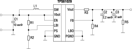

TPS61029
Микросхемы обеспечивают питание одного светодиода от одной до трех алкалайновых, никель-кадмиевых батареек, одного литий-ионного или литий-полимерного аккумулятора.
Повышающий преобразователь работает на фиксированной частоте. В его основе лежит ШИМ-контроллер, работающий в синхронном режиме, что позволяет увеличить КПД. Величина выходного напряжения задается внешним резистивным делителем, но по умолчанию она определяется внутренним резистором. В выключенном состоянии нагрузка полностью отключается от батареи. Микросхема снабжена защитой от перегрева. В том случае, когда внешний резистивный делитель (R3R4) не устанавливается, величина выходного напряжения задается внутренним резистором и достигает максимального значения (см. рис. 2).
Типовая схема включения микросхемы TPS61029
Рис. 2. Типовая схема включения микросхемы TPS61029
Микросхема снабжена схемой контроля уровня напряжения на батарее: как только уровень напряжения на батарее упадет ниже заданного, микросхема сформирует сигнал (LBO), который можно использовать, например как сигнал сброса. Уровень контролируемого напряжения задается внешним резистивным делителем.
Подробная методика расчета номиналов внешних компонентов приведена в справочном листе на микросхему.
К недостаткам микросхемы можно отнести относительно большое количество внешних элементов.

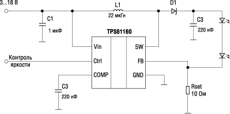

TPS61160
Этот прибор является драйвером светодиодов с ШИМ-контролем яркости. Содержит интегрированный силовой транзистор и способен питать до десяти последовательно включенных светодиодов. Частота преобразования 600 кГц. Ток через светодиоды задается внешним резистором Rset (см. рис. 3).
Типовая схема включения микросхемы TPS61160
Рис. 3. Типовая схема включения микросхемы TPS61160
Ток через светодиоды можно изменять динамически через вывод Ctrl, используя однопроводной последовательный интерфейс EasyscaleTM. Можно также управлять яркостью, подав на вывод Ctrl ШИМ-сигнал. В этом случае яркость будет зависеть от коэффициента заполнения. В любом режиме ток через светодиоды не будет иметь резких бросков и прибор не наводит помехи в диапазоне частот.
Микросхема выполнена в 2х2 мм корпусе, что в сочетании с минимальным количеством внешних компонентов и высокой частотой преобразования позволяет использовать ее в миниатюрных устройствах, таких как карманные фонарики, мобильные телефоны, GPS-навигаторы и т.д.

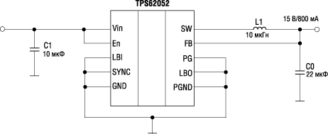

TPS62050
Микросхема является синхронным понижающим преобразователем и обеспечивает питание от одной до пяти литий-ионных, никель-кадмиевых или алкалайновых батарей.
Драйвер TPS62050 построен на основе синхронного ШИМ с интегрированными силовыми МДП-транзисторами. Частота преобразования составляет 850 кГц, но есть возможность синхронизации от внешнего генератора с частотой от 600 до 1200 кГц.
В обычном режиме преобразователь работает на фиксированной частоте, изменяется скважность импульсов ШИМ (от 100 до 10%). Микросхема может быть переведена в режим пониженного потребления энергии. Переход в режим пониженного потребления производится автоматически на основании мониторинга выходного тока. В режиме пониженного потребления энергии КПД преобразователя оказывается несколько больше, но этот режим не рекомендован к использованию в чувствительных к помехам приложениях. В случае использования внешнего генератора переход в режим пониженного потребления невозможен.
В спящем режиме микросхема потребляет ток менее 2 мкА, что позволяет увеличить срок службы батарей.
Микросхема снабжена защитой от перегрева и перегрузки по току. Минимальное количество внешних компонентов позволяет сократить габариты конечного устройства.
Также весьма полезным может оказаться детектор уровня напряжения на батарее. Уровень контролируемого напряжения задается резистивным делителем, подключенным к выводу LBI. Следует учитывать, что система контроля уровня напряжения батареи включается спустя 500 мкс после включения прибора. Типовая схема включения микросхемы TPS62052 показана на рисунке 4.
Рис. 4. Типовая схема включения микросхемы TPS62052

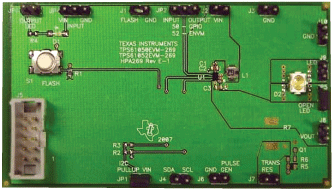

Для большинства вышеописанных приборов компания Texas Instruments предлагает оценочные модули. Модули оснащены всем необходимым для ознакомления с работой предлагаемых микросхем. В состав модуля входит микросхема драйвера с внешними компонентами, набор переключателей, позволяющих менять режимы работы, светодиоды для визуального контроля работы устройства. Такие модули позволяют изучить основные особенности предлагаемых драйверов, собрать с их помощью макет устройства и убедиться в его работоспособности. Внешний вид оценочного модуля TPS61050EVM показан на рисунке 6.
Рис. 6. Внешний вид оценочного модуля TPS61050EVM
