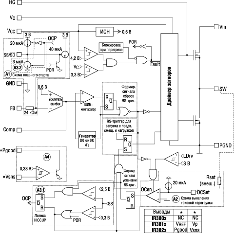

С точки зрения архитектуры, POL-преобразователи SupIRBuck (см. рис. 1) представляют собой импульсные высокочастотные понижающие ШИМ-преобразователи напряжения с синхронным выпрямлением и управлением стабилизацией с использованием одной обратной связи по напряжению.
Архитектура преобразователей SupIRBuck
Рис. 1. Архитектура преобразователей SupIRBuck
В них интегрированы все каскады, необходимые для реализации такого преобразователя, в т.ч. силовые МОП-транзисторы, выполненные по технологии HEXFET. Данные транзисторы, благодаря их отличным рабочим характеристикам, обеспечивают очень малые потери проводимости и коммутации. Например, сопротивление открытого канала выходных транзисторов 12-амперных преобразователей IR3800M составляет не более 8,7 мОм.
Выходное напряжение преобразователей задается резистивным делителем напряжения, включенного между выходным напряжением и входом обратной связи (FB). Пороговое напряжение на входе обратной связи равно 0,6 В. Разброс этого напряжения не превышает 1,5% при температуре перехода (Tj) в пределах 0...105°С и 2% при температуре -40...105°С.

Защита от токовой перегрузки
У преобразователей SupIRBuck применено оригинальное схемное решение защиты от токовой перегрузки (см. блок А2 на рисунке 1). Здесь в качестве токоизмерительного резистора используется канал МОП-транзистора синхронного выпрямителя. Такое решение позволяет, с одной стороны, уменьшить потери мощности, а, следовательно, улучшить КПД преобразователя, и, с другой стороны, снизить себестоимость конечного решения за счет исключения из схемы токоизмерительного резистора.
Схема выявления токовой перегрузки работает следующим образом. Сигнал перегрузки формирует нуль-компаратор. Это происходит в случае, когда падение напряжения на нижнем МОП-транзисторе станет больше падения напряжения на токозадающем резисторе RSET, через который протекает ток внутреннего источника тока 20 мкА. Таким образом, уставку по току (ISET) можно рассчитать следующим образом:
ISET (А) = RSET (кОм) ґ 20 (мкА)/RDS(on) (мОм)
Необходимо обратить внимание, что такая токовая защита не является прецизионной и имеет предохранительное значение. В документации рекомендуется принимать величину с 1,5-кратным запасом относительно максимального тока нагрузки плюс половину пульсаций тока через дроссель выходного LC-фильтра. Подробную методику расчета можно найти в документации на выбранный преобразователь.
Выше уже упоминалось, что логикой токовой защиты подразумевается блокировка при выявлении перегруза и попытка разблокировки по истечении некоторого времени. Такая логика носит название HICCUP («икание») и является «золотой» серединой между аналоговыми ограничителями тока, которым, даже с учетом загиба рабочей характеристики (FOLDBACK), свойственна большая рассеиваемая мощность, и невосстанавливаемыми отсечками по току.
Элементы логики HICCUP на рисунке 1 выделены в блок А3. Она реализуется путем заряда и разряда конденсатора плавного старта с различной интенсивностью (20 мкА и 3 мкА, соответственно). Управляет переключением заряд/разряд специальный RS-триггер. Разряд активизируется, если выявлена токовая перегрузка, и при этом напряжение на конденсаторе плавного старта больше 2,5 В (т.е. в момент выявления перегрузки плавный старт был завершен). По мере снижения напряжения на конденсаторе плавного старта будет также снижаться выходное напряжение, а следовательно, и ограничиваться выходной ток вплоть до нуля, когда напряжение на конденсаторе станет менее 1 В. После сброса RS-триггера, когда напряжение на конденсаторе плавного старта станет менее 0,3 В, вступит в действие зарядный источник тока 20 мкА и начнется последовательность плавного старта. Если по ее окончании перегрузка все также будет иметь место, начнется новый цикл разряд-заряд до тех пор, пока не будет устранена причина перегрузки.
Функция мониторинга выходного напряжения (PGOOD)
Преобразователи подсемейства IR382x оснащены схемой мониторинга напряжения (блок А4 на рисунке 1). Она выполнена на основе компаратора с гистерезисной передаточной характеристикой, источника опорного напряжения 0,38 В и выходного транзистора, образующего выход с открытым с коллектором PGOOD. Данный выход переходит в низкое состояние, если напряжение на инвертирующем входе компаратора (вывод VSNS) станет меньше порогового значения. В противном случае, выход PGOOD будет находиться в высокоимпедансном состоянии, сигнализируя о корректности уровня выходного напряжения.

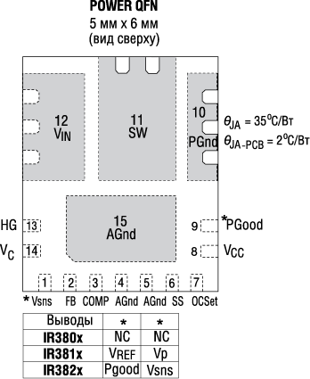

Все преобразователи SupIRBuck поставляются в миниатюрном RoHS-совместимом корпусе POWER QFN. Этот корпус характеризуется отличной теплопроводностью (тепловое сопротивление переход - печатная плата составляет всего лишь 2°С/Вт), что позволяет рассеивать на нем до 4 Вт мощности (при условии соблюдения приведенных в документации требований к конструкции посадочного места). Расположение выводов преобразователей SupIRBuck показано на рисунке 2.
Рис. 2. Расположение выводов

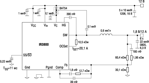

 Типичное применение преобразователя IR3800
Рис. 3. Типичное применение преобразователя IR3800
На типовой схеме включения IR3800 (рисунок 3) можно отметить еще несколько особенностей преобразователей SupIRBuck:
  • Емкостной преобразователь, питающий драйвер верхнего уровня, выполнен по схеме удвоителя напряжения. Это связано с тем, что для эффективного управления МОП-транзистором напряжение на его затворе должно быть не менее 4 В, а минимальное напряжение, с которым могут работать преобразователи, составляет всего лишь 2,5 В.
  • Так как преобразователь выполнен по архитектуре с одной обратной связью по напряжению, то для снижения длительности переходных процессов и повышения точности стабилизации напряжения в схеме используются цепи компенсации: между выводом COMP и общей цепью, а также в делителе напряжения. Подробная методика расчета параметров цепей компенсации приводится в документации.
