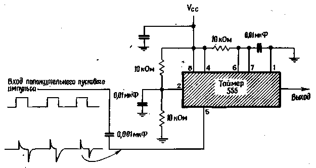

Схема формирования временных интервалов требуется во многих случаях, и наиболее часто используется ИС таймера 555. Несмотря на то что этот таймер является универсальным прибором, его применение ограничивается тем, что он может запускаться только отрицательным входным импульсом. Однако, при внимательном рассмотрении функциональной блок-схемы таймера можно заметить, что вывод 5, соединенный с неинвертирующим входом компаратора 2 через резистор, можно принять за вход для положительного пускового импульса. Таким образом, вывод 5 может служить и в качестве входа управляющего напряжения, для чего он первоначально и предназначался разработчиками таймера 555, и в качестве входа положительного пускового импульса.
Поскольку пусковой импульс кончается к моменту, когда времязадающий конденсатор зарядится до уровня управляющего напряжения, входной пусковой импульс при подаче его на вывод 5 не оказывает влияния на управляющее напряжение. Чувствительность схемы при подаче пускового импульса на вывод 5 определяется разностью напряжений между выводами 5 и 2. Регулировка чувствительности осуществляется путем присоединения вывода 2 к отводу делителя напряжения.
Как показано на схеме, ждущий мультивибратор, содержащий ИС таймера 555, запускается передним фронтом положительного входного импульса. Вывод 2 присоединен к середине делителя напряжения, включенного между шиной питания и землей. Кроме того, к выводу 2 присоединен шунтирующий конденсатор, чтобы обеспечить нечувствительность схемы к паразитным импульсам от близлежащих схем.
