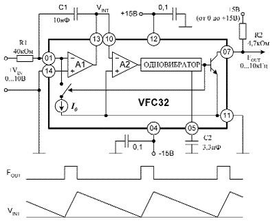

Отечественная промышленность выпускает несинхронизируемый ПНЧ типа КР1108ПП1 и аналогичный КР1143ПП1. Их зарубежные аналоги, совместимые по выводам — ADVFC32 фирмы Analog Devices, VFC32 и VFC320 фирмы Burr-Brown. Упрощенная функциональная схема такого ПНЧ показана на рис. 1. ПНЧ включает в себя усилитель А1, компаратор А2, одновибратор, источник стабильного тока I0, аналоговый ключ S и выходной транзистор. Для построения ПНЧ микросхему следует дополнить двумя конденсаторами С1, С2 и двумя резисторами R1, R2. Элементы R1, С1, А1 образуют интегратор. Конденсатор С2 задает длительность импульса одновибратора t = kC2, где k определяется характеристиками микросхемы (в VFC32 I0 = 1 мА, k = 75 кОм). Импульсы тока I0 уравновешивают ток, вызываемый входным напряжением VIN
TVIN / R1 = kC2I0.
Откуда f = 1 / T = VIN / (kI0R1C2). (1)
Типовая схема включения и диаграммы сигналов ПНЧ VFC32
Рис. 1. Типовая схема включения и диаграммы сигналов ПНЧ VFC32
Из (1) следует, что стабильность характеристики преобразования ПНЧ зависит от стабильности внешних элементов R1, C2 и внутренних параметров k, I0 микросхемы. Кроме того, для обеспечения высокой линейности преобразования конденсатор С1 необходимо выбирать с малой утечкой и малым коэффициентом диэлектрической абсорбции (полипропиленовый, полистирольный, поликарбонатный).
Диапазон входных токов задается равным 0,25I0, а резистор R1 устанавливает входной диапазон напряжения от 0 до VINmax = 0,25I0R1.
ПНЧ содержит выходной каскад с открытым коллектором. Напряжение питания этого каскада выбирается из условия согласования с последующими цифровыми цепями. Допустимый ток его достаточен для управления светодиодом оптрона или обмоткой импульсного трансформатора в схемах гальванической изоляции аналоговых входов.
С помощью рассматриваемого ПНЧ можно преобразовывать отрицательные напряжения, но для этого нужно изменить подключение входного сигнала. Иными словами, прямое преобразование биполярных сигналов не предусмотрено.
При расширении диапазона изменения выходной частоты все заметнее проявляется конечное время переключения аналоговых ключей, что выражается в интегральной нелинейности преобразования. Ее минимальная погрешность (0,01 %) достигается в узком диапазоне частот 0–10 кГц. В расширенном диапазоне выходных частот (0–500 кГц) погрешность нелинейности увеличивается до 0,2 %.

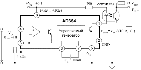

Еще один популярный ПНЧ — AD654 фирмы Analog Devices (рис. 2) — имеет следующие отличительные особенности: питание от одного источника напряжения 5 В, ток потребления 2 мА, высокое входное сопротивление (250 МОм), малые смещение (1 мВ) и дрейф нуля (4 мкВ/°С), небольшие начальное отклонение (±10 %) и температурный дрейф коэффициента преобразования (50*10-6/°С). Микросхема требует всего два внешних элемента RT и CT для задания характеристики преобразования:
f = VIN / (10 RT CT).
Схема включения AD654 с изолированным выходом
Рис. 2. Схема включения AD654 с изолированным выходом
Максимальная частота может быть установлена до 500 кГц при динамическом диапазоне 80 дБ (диапазон входного тока — от 100 нА до 1 мА). С помощью RT диапазон входных напряжений можно устанавливать от 10 мкВ – 100 мВ до 3 мВ – 30 В.
Входной усилитель позволяет работать напрямую с малыми сигналами термопары или тензодатчика. Выходной каскад AD654 согласуется с КМОП- и ТТЛ-схемами, управляет светодиодом оптрона, работает на длинный кабель.

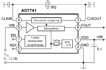

Рассмотрим микросхемы AD7741 / AD7742 (рис. 3, 4), заявленные фирмой Analog Devices как новое поколение синхронизируемых ПНЧ.
Типовая схема включения AD7741
Рис. 3. Типовая схема включения AD7741

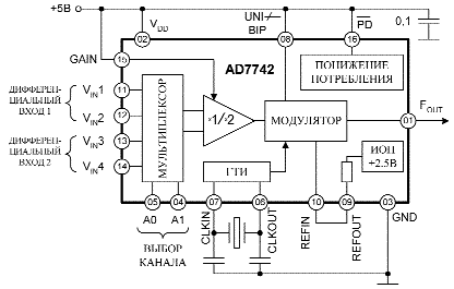

Схема включения AD7742
Рис. 4. Схема включения AD7742
AD7741 — это одноканальная версия в 8-выводном корпусе (DIP/SOIC), а AD7742 — многоканальная в 16-выводном (DIP/SOIC). Микросхема AD7741 имеет один буферизированный вход и работает с однополярным входным напряжением в диапазоне 0–VREF. AD7742 имеет четыре буферизированных входа, которые могут быть использованы как два дифференциальных или три псевдодифференциальных для работы с дифференциальным входным сигналом в диапазоне ±VREF/GAIN.
AD7742 имеет вход GAIN установки коэффициента усиления 1 или 2 и вход UNI/BIP задания униполярного/биполярного преобразования. Обе микросхемы содержат встроенный источник опорного напряжения VREF = +2,5 В, но предоставляют пользователю возможность подключать внешний источник. Обе питаются напряжением +5 В, потребляя ток 6 мА. Микросхемы также содержат блок логики понижения энергопотребления, который позволяет снизить потребление тока до 35 мкА в «спящем» режиме.

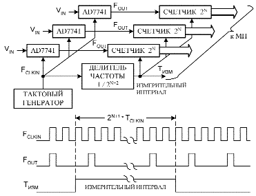

Входной сигнал через усилитель подается на емкостной модулятор, который преобразует входное напряжение в выходную последовательность импульсов фиксированной длительности. Выходной импульс генерируется по фронту сигнала тактового генератора (рис. 5). Длительность выходного импульса равна длительности тактового, а задержка между фронтом последнего и фронтом импульса на выходе обычно составляет 9 нс.
Многоканальное аналого-цифровое преобразование с использованием синхронизируемых ПНЧ
Рис. 5. Многоканальное аналого-цифровое преобразование с использованием синхронизируемых ПНЧ

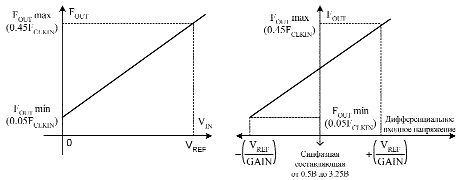

Характерной особенностью AD7741/AD7742 является смещенный диапазон выходной частоты: нижней границе входного диапазона соответствует выходная частота 0,05FCLKIN, а верхней — 0,45FCLKIN (рис. 6). Таким образом, диапазон выходной частоты составляет 0,4FCLKIN. Максимально допустимая частота тактового генератора — 6 МГц.
Характеристика преобразования: а)AD7741, б)AD7742 в биполярном режиме
Рис. 6. Характеристика преобразования: а) AD7741, б) AD7742 в биполярном режиме

Удобно использовать ПНЧ совместно с микроконтроллерами, имеющими встроенные таймеры/счетчики. В восьмиканальном модуле ввода аналоговых сигналов AIN8 комплекса Decont производства АОЗТ «ДЭП» [2] применен PIC-процессор. На встроенный счетчик сигналы с выходов ПНЧ подаются по очереди через мультиплексор.
Одновременное многоканальное преобразование требует большого числа счетчиков. Реализовать массив счетчиков со схемой управления и выходом в магистраль микропроцессора можно в программируемой логической интегральной схеме, как это сделано в модуле аналоговых сигналов A16 производства АО «ТЕКОН» (Москва).

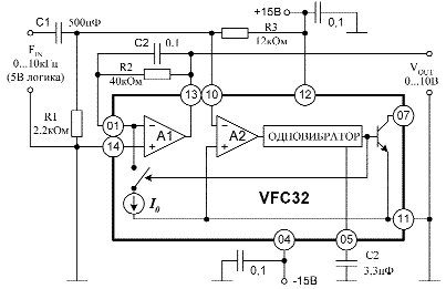

Большинство микросхем ПНЧ могут быть использованы для обратного преобразования «частота—напряжение» (ПЧН). Рисунок 7 иллюстрирует включение VFC32 для работы в режиме интегрирующего ЦАП, выходное напряжение которого пропорционально среднему значению частоты входного сигнала. ПЧН полезны в схемах гальванической развязки аналоговых сигналов, в тахометрах, в электроприводе, в телеметрии.
Схема включения VFC32 в режиме ПЧН
Рис. 7. Схема включения VFC32 в режиме ПЧН
