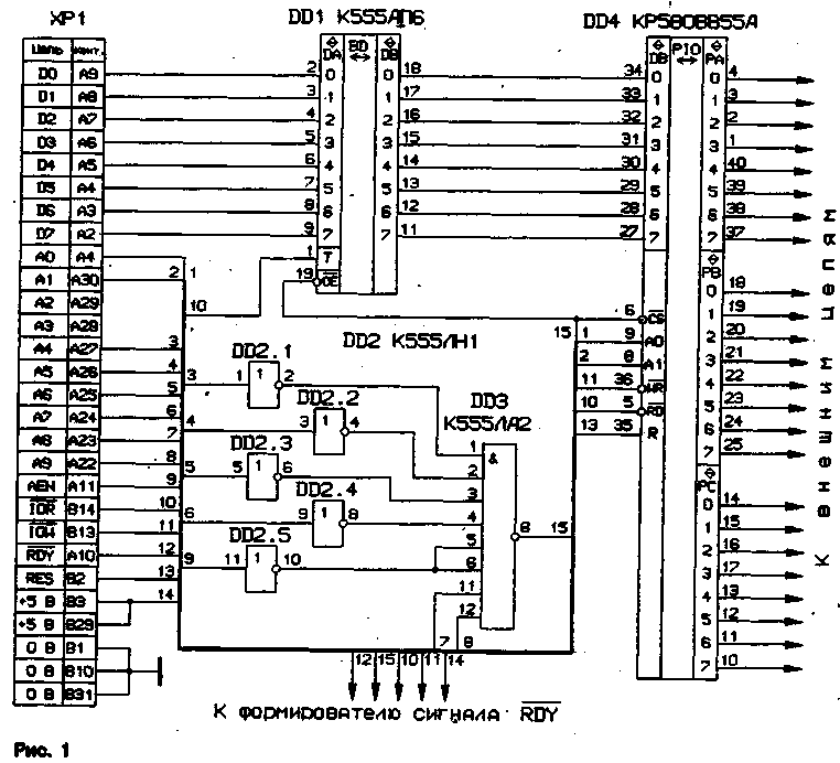

Принципиальная схема простой дополнительной интерфейсной платы показана на рис. 1. Она построена на базе известного адаптера параллельного интерфейса КР580ВВ55А, что позволяет вводить или выводить из компьютера до 24 логических сигналов. На микросхемах DD2, DD3 выполнен дешифратор, на который поданы сигналы А4-А9 шины адреса компьютера. При выполнении компьютером команд чтения из портов с адресами от З00Н до 30FH или записи в эти же порты на выводе 8 DD3 формируется импульс низкого логического уровня, разрешаю-щий работу микросхем DD1 и DD4. Разряды адреса А2 и A3 не используются, а сигналы АО и А1 подаются непосредственно на адресные входы DD4. Таким образом, к порту А этой микросхемы можно обращаться по любому из адресов З00Н, 304Н, 308H З0СН; к порту В - по адресам 301Н, 305Н, 309Н, З0DН; к порту С-по адресам 302Н, 306Н,З0АН,З0ЕН, а к регистру управляющего слова - по адресам 303Н, 307Н, 30ВН, 30FH.
Операции чтения или записи ПРОИЗВОДЯТСЯ по формируемым процессором компьютера сигналам IOR или IOW. Однако в компьютере эти сигналы могут быть сформированы не только процессором, но и контроллером прямого доступа к памяти (ПДП). Для исключения сбоев на дешифратор подан сигнал AEN, блокирующий его при работе компьютера в режиме ПДП.
Несколько слов о назначении шинного формирователя DD1. Если плату предполагается использовать только для вывода данных, то вполне можно обойтись и без этой микросхемы: буфер шины данных компьютера имеет достаточный запас нагрузочной способности для управления непосредственно подключенной к нему шиной данных микросхемы DD4. Однако для передачи в обратном направлении нагрузочной способности этой микросхемы недостаточно, поэтму требуется мощный шинный формирователь.
Иногда оказывается, что длительность формируемых компьютером сигналов записи и чтения слишком мала для надежной работы сравнительно "медленных" периферийных микросхем (в том числа и КР580ВВ55А). Особенно вероятна такая ситуация при ускорении работы компьютера за счет повышения тактовой частоты процессора (так называемый турбо-режим). Для удлинения циклов записи/чтения до необходимой величины в системном разъеме предусмотрен специальный вход сигнала готовности внешних устройств RDY. Если после начала импульса записи или чтения установить на этом входе низкий логический уровень, то окончание импульса будет задержано до снятия этого уровня. Выход RDY обязательно выполняется по схеме с "открытым коллектором", что при необходимости позволяет объединить эти сигналы от разных источников.
Схема уала формирования сигнала RDY показана на рис. 2. Длительность импульса устанавливают подборкой конденсатора С1. Необходимость применения этого узла в изготавливаемой плате лучше всего проверить экспериментально.
Если нужно увеличить число выводов для подключения внешних устройств, на интерфейсной плате можно установить дополнительные микросхемы КР580ВВ55А. Каждая из них позволит вводить или выводить еще 24 логических сигнала. Основная трудность, с которой придется столкнуться, - как разместить в компьютере разъем (или разъемы) с достаточным числом контактов для подачи всех этих сигналов.
Выводы 5, 8, 9, 27-36, а также выводы питания (7 и 26) дополнительных микросхем КР580ВВ55А подключают параллельно соответствующим выводам микросхемы DD4. Дешифратор адреса (DD2.1-DD2.5, DD3) заменяют микросхемой ППЗУ 556РТ7 или КР556РТ18. Адресные входы А2-А9 (выводы 6-1, 23,22) этой микросхемы соединяют с соответствующими цепями разъема ХР1, вход А10 (вывод 21) -о цепью AEN, выводы 7, 8, 20 - с общим проводом, а выводы 18, 19 - с источником питания +5 В через резистор сопротивлением 1 кОм. Вывод 9 соединяют с выводами 19 DD1и 13 DD2,а вывод 10-с выводом 6 DD4 (его соединение с DD1 и DD2 разрывают). К выводам 11, 13-17 подключают выводы шести дополнительных микросхем КР580ВВ55А; таким образом, всего их может быть до семи штук (включая DD4).

10 REM Дешифратор дополнительных портов ввода/вывода 20 РА1=&H300: REM Адрес порта А DD4 30 PA2=&H304: REM Адрес порта А 1-й доп. ВВ55 40 РА3=&H308: REM Адрес порта А 2-й доп. ВВ55 50 PA4=&H30C: REM Адрес порта А 3-й доп. ВВ55 60 FOR A=0 TO 2047 70 X=&B11111111l 80 IF (A>=PA1) AND (A<=PA1+3) THEN X=&B11111100:GOTO 120 90 IF (A>=PA2) AND (А<=РА2+3) THEN X=&B11111010 :GOTO 120 100 IF (A>=PA3) AND (А<=РА3+3) THEN Х=&В11110110 :GOTO 120 110 IF (A>=PA4) AND (А<=РА4+3) THEN Х=&B11101110 120 IF (А AND &HF)=0 THEN LPRINT: LPRINT HEX (А) 130 LPRINT" "; HEX (Х); 140 NEXT 150 LPRINT
Таблица рассчитана на дешифратор для четырех микросхем КР580ВВ55А, адреса портов которых размещаются в области 300H-30FH. Внеся в программу расчета очевидные изменения, нетрудно получить таблицу для другого числа микросхем и других адресов их портов. Однако, выбирая адреса, необходимо убедиться, что они еще не использованы компьютером.
В заключение отметим, что микросхемы ПЗУ серии К573 из-за недостаточного быстродействия в дешифраторе использовать нельзя.
