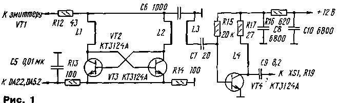

На рис.1 приведена схема ГКЧ, она одинакова для обоих высокочастотных диапазонов. На транзисторах VT2 и VT3 выполнен генератор, частота которого изменяется в требуемых пределах при изменении тока через эти транзисторы, а каскад на транзисторе VT4 выполняет роль буферного усилителя.

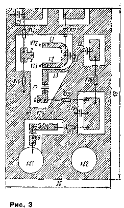

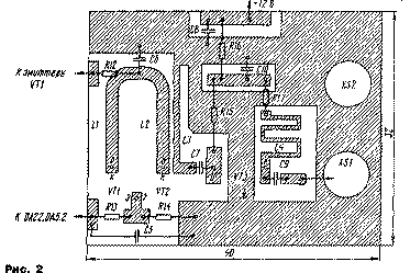

Различаются генераторы каждого из диапазонов своими конструкционными исполнениями. Катушки индуктивности на указанные диапазоны ввиду их небольшой индуктивности необходимо выполнить в виде полосковых линий. На рис.2 показан вариант ГКЧ для диапазона 300...900 МГц, а на рис.3 - для диапазона 800...1950 МГц. Конфигурацию дорожек, выполняющих роль катушек индуктивностей L1 и L2, следует повторить как можно точнее по приводимому рисунку. Для изготовления плат генераторов использован двухсторонний фольгированный стеклотекстолит толщиной 1 мм. Сторона, свободная от элементов, оставлена металлизированной и соединена по периметру платы с общей шиной питания полосками тонкой медной фольги.
При выполнении монтажа плат генераторов следует использовать керамические и стеклокерамические типы конденсаторов КМ-5в, К10-9, К10-17В или КМ-5, КД-1, резисторы типа МЛТ- 0,125. Все элементы, в том числе и транзисторы, должны иметь минимальную длину выводов, которая обеспечивает надежный монтаж. Указанные на схеме типы транзисторов можно заменить на КТ3101А-2 и КТ3132А-2.
Налаживание устройств начинают с установки резистором R15 напряжения на конденсаторе С8 в пределах 5...7 В. Затем по методике, изложенной при описании базового варианта приставки, устанавливают диапазон изменения частоты генератора. При этом можно несколько (не более 5 мм) укоротить катушки L1, L2, а так как коэффициент перекрытия по частоте уменьшится, то возможно придется уменьшить и

Неравномерность АЧХ можно корректировать изменением величины резистора R17 в пределах до 150 Ом или закорачиванием части линии катушки L4.

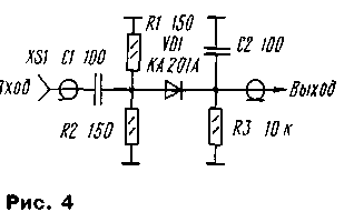

В конструкции платы генератора для диапазона 800...1950 МГц емкости конденсаторов С7 и С9 можно уменьшить в два раза и использовать преимущественно конденсаторы типов К10-42, К10-17, К10-9. Если использовать конденсаторы с выводами, то может повыситься неравномерность амплитудно-частотной характеристики устройства. Кроме этого, желательно в качестве резисторов R19 и R20 выходного делителя напряжения использовать резисторы типа С2-10 с выводами минимальной длины, а схему детекторной головки выполнить в соответствии с рис.4.
