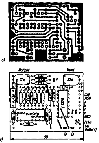

Печатная плата

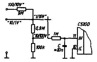

Варианты выполнения входной цепи

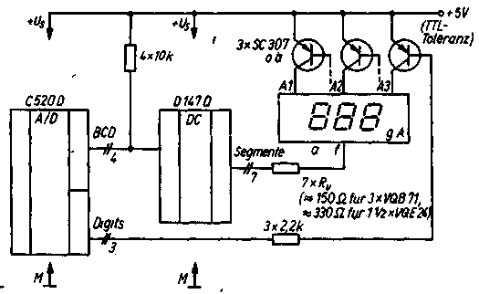

Включение светодиодных индикаторов с общим катодом
В качестве дешифраторов можно использовать, например, К514ИД1, К514ИД2. Возможно использование и К155ИД1, если используются декадные индикаторы.
Транзисторы - типа КТ361 или подобные другие p-n-p проводимости.
