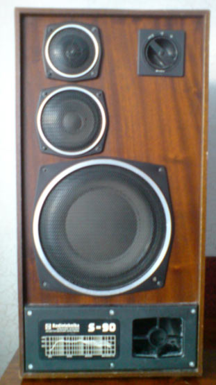

Рассмотрение акустики в штатном состоянии
Для начала следует конкретизировать полное название акустики – 35АС-012. Из их номера сразу становится ясно, что мы имеем дело с акустикой высшего класса, по советским меркам, то есть с акустикой имеющей очень высокие характеристики. Следует оговориться сразу, что по советским меркам это была не самая лучшая акустика, а обыкновенная рядовая рабочая лошадка. Была акустика, которая имела более сбалансированное звучание, например те же самые Кливера/Корветы 35АС-008.
Но как говорится, имеем то, что имеем. Вернемся немного назад к моменту их покупки. Брал я их у своего знакомого за 50$, когда я к нему пришел, то при виде декоративных решеток, защищающих звукоизлучающие головки, мне захотелось плакать, они были помяты и при том очень жестоко (пострадали в основном решетки верхнечастотного и среднечастотного динамика). Но это меня не испугало, так как то, что продавалось у нас на рынке стоило минимум 100$, а качество динамиков заслуживало не больше 3, а в этих колонках динамики смотрелись на 5. В общем забрал я эти колонки к себе домой. При подключении их к усилителю звук получался довольно достойный. Но тем не менее следует отметить два недостатка, 1 из которых присущ всем 35АС-012, а как оказалось и всем ее клонам 35АС, в тои или иной мере.
Первый из недостатков который меня просто убил на месте, это непонятный призвук при работе басовика, очень похожий на то, что к динамику сзади что-то прилепили, и теперь это что-то вибрирует, как обнаружилось позже это была капля припоя, которая прилипла к диффузору с обратной стороны. Второй недостаток заключался именно в динамике среднечастотном 15ГД-11А – по старому стандарту и 20ГДС-1-8 по новому (эти динамики шли в большом количестве модификаций по этой причине какой стоит у вас отследить крайне сложно). И снова небольшое отступление, в котором я скажу, что различия в стандартах заключаются в обозначении мощности, то есть по старому стандарту указывалась номинальная мощность динамика, а по новому стандарту указывается паспортная мощность (из курса звукотехники:

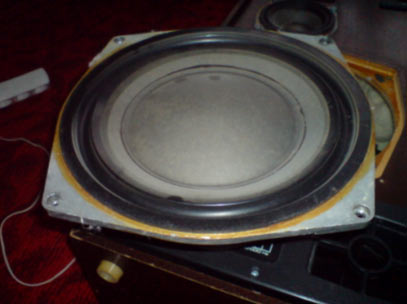

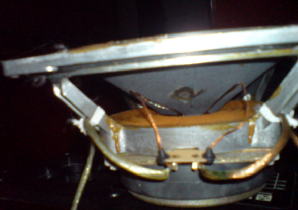

1) Низкочастотный – 30ГД2, он же 75ГДН-1-4(8):
Назначение - применение в закрытых и фазоинверсных выносных акустических системах бытовой радиоаппаратуры высшей группы сложности в качестве НЧ звена при работе в помещениях. Головка громкоговорителя электродинамического типа, низкочастотная, круглая, с неэкранированной магнитной цепью. Диффузородержатель изготовлен методом литья под давлением из алюминиевого сплава. Диффузор конусный изготовлен из бумажной массы с пропиткой. Подвес - торроидальной формы - из резины. Центрирующая шайба изготовлена из ткани с пропиткой.
Фото:
Также хочу добавить, что в динамики относительно тяжелый купол и применен резиновый подвес, что портит качество баса, он становится бале слитный и гулкий чем у динамиков с более легкой массой подвижной части и поролоновым подвесом. Но следует учитывать, что на бас влияет не только конструкция а и непосредственно акустическое оформление, по этой причине данные траблы можно немного устранить и динамик будет играть достойно. С другой стороны за счет резинового подвеса динамик получился очень надежным и практически не убиваемым, а поролоновый подвес в скором времени рассыпается из-за наличия серы в воздухе и динамику необходим ремонт.

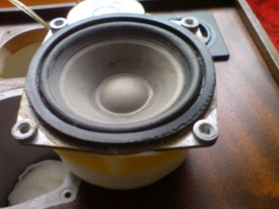

2)Среднечастотный динамик – 15ГД-11А:
Назначение - применение в закрытых и фазоинверсных выносных акустических системах бытовой радиоаппаратуры 1-й и 2-й группы сложности в качестве среднечастотного звена при работе в помещениях. Головка громкоговорителя электродинамического типа, среднечастотная, круглая, с неэкранированной магнитной цепью. Диффузородержатель изготовлен методом литья под давлением из алюминиевого сплава. Диффузор конической формы и колпачок сферической формы изготовлены из бумажной массы с пропиткой. Подвес торроидальной формы - из пенополиуретана. Центрирующая шайба изготовлена из ткани с пропиткой.
Вот собственно и фото сего чуда техники:
Стоить сказать что на хорошей громкости он прилично коверкает звучание, но как показала практика данная проблема очень легко решается и при том весьма просто.

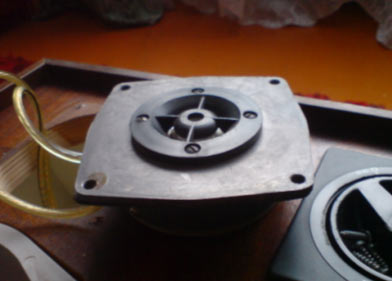

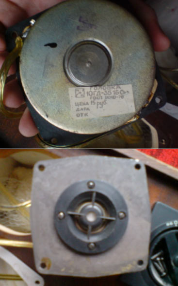

3) Высокочастотный динамик -10ГД-35:
Назначение - применение в закрытых акустических системах бытовой радиоаппаратуры высшей группы сложности в качестве высокочастотного звена при работе в помещениях. Головка громкоговорителя электродинамического типа, высокочастотная, круглая, с неэкранированной магнитной цепью. Установочный фланец и акустическая линза изготовлены из пластмассы. Куполообразная диафрагма с подвесом изготовлена на основе полиэтилентерефталата.
Фото:
В общем звучат неплохо только вот настройка фильтров проходит близко к резонансным частотам.

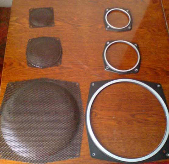

  • Теперь снимаем декоративные накладки со всех динамиков и откладываем их в сторону.
Вот и они:

Для этой цели мы берем снятые нами раньше решетки и накладки с динамиков, ровняем их, тщательно зашкуриваем, обезжириваем и красим в несколько слоев автомобильной краской (которая в баллончиках) несколько раз и оставляем сушиться. Сразу оговорюсь, что я восстанавливал решетки только по той причине что у меня маленький ребенок, который может повредить динамики, в противном случае самым простым решением будет отказ от решеток как таковых, так как в звук они привносят только минусы, тут уже думайте сами.

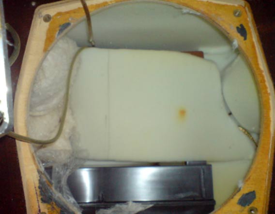

3. Доработка корпуса акустической системы:
Тут на самом деле все очень просто, и осуществляется в несколько этапов:
  • По желанию корпус можно усилить. Что это нам даст? Более четкий и ровный бас, так как корпусные панели будут меньше вибрировать и соответственно будут меньше привносить призвуков в басовую составляющую звука. Как это делать? Тут уже сугубо дело каждого, так как, сколько людей, столько и решений. В общем, все заключается в установке распорок, установки дополнительных уголков в стыках стенок акустической системы, установки ребер жесткости на стенки колонки. Лично я ограничился вклейкой дополнительных уголков на стыках. Также можно плотно проклеить все стыки. К сожалению фото предъявить не смогу так как вся акустическая система уже задемпферирована поролоном.
  • Герметизация всех стыков и швов. Осуществляется очень просто при помощи различных материалов. Например я использовал сантехнический герметик. Процедура проста: покрываем стыки герметиком и аккуратно размазываем его пальцем, тем самым плотно заделывая возможные щели.
  • В строительном магазине покупаем поролон толщиной 10мм (лично я выбрал такую толщину, слишком большую не берите так как задушите корпус) и клеем приклеиваем его ко всем стенкам, кроме передней. Таким образом мы демпферируем корпус, тем самым повышая его виртуальный объем.

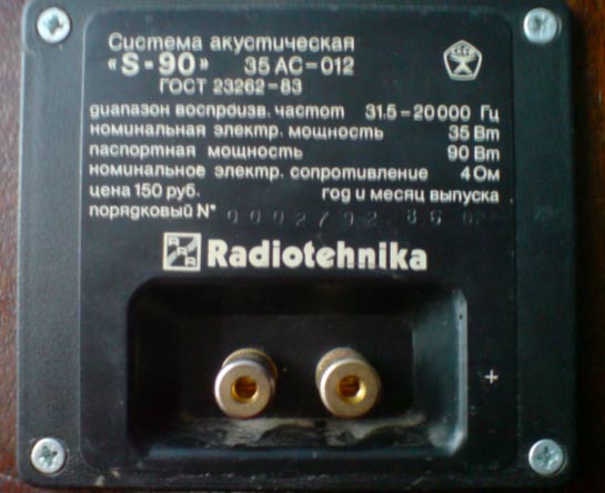

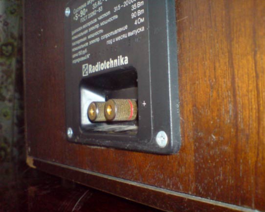

4. Дорабатываем и устанавливаем на место клемники:
Для этого покупаем в магазине клемники с золочеными разъемами универсального типа. Так как у S-90 клемник сам по себе большой, а новые маленькие, то демонтируем с клемников разъемы и устанавливаем их на корпус от клемника S-90. После чего смазываем установочное место на герметиком (не жалейте, излишки потом вытрите) и ставим все это на место, закручиваем шурупы. Вот фотография того что у вас по идее должно получиться:

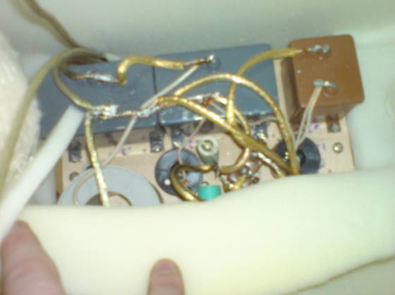

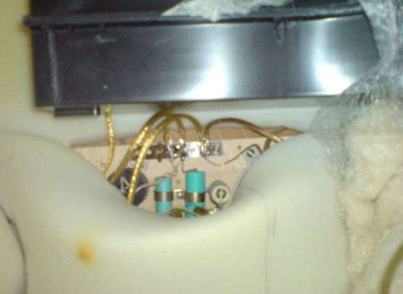

5. Переходим к переделке и установке на место фильтра:
  • Прежде всего внимательно рассмотрите фильтр, внимание уделяйте крепежу деталей, так как часто катушки индуктивности крепились при помощи металлических шурупов, что сразу сбивает настройку фильтра.
  • Если были проблемы в крепеже, доведите его до конца исключив металлические детали из крепежа. Также бывают случаи сборки фильтра на металлической пластине, тогда перенесите фильтр на панель из фанеры.
  • Берем в руки листик, ручку и внимательно перерисовываем все элементы схемы, восстанавливая так сказать саму схему фильтра, потому что параметры динамиков гуляли и по этой причине на заводе могли поменять схему фильтра. Кстати аттенюатор из схемы исключаем, он просто портит звук.
  • Теперь берем в руки паяльник (желательно ват на 100) и разбираем фильтр, а точнее просто устраняем все перемычки которые стояли с завода.
  • Теперь собираем фильтр, вместо перемычек теперь будем использовать кабель из бескислородной меди сечение 4 мм2, кабель можно купить в любом магазине автозвука. Следует также отметить что сильно дорогой кабель брать не стоит, так изменения в качестве звука будут малозначительны, а вот затраты просто колоссальные.
  • После сборки фильтра припаиваем провода которые будут идти на динамики исходя из: для НЧ звена 4 мм2, для СЧ звена 2,5 мм2, для ВЧ звена 2 мм2.
  • Cтавим фильтр на место, после чего припаиваем к нему клемники (соблюдайте полярность, иначе потеряете звуковую картину).
  • Самым последним шагом является прокладка проводов к динамикам, фиксация их и закрывание фильтра поролоном.
Получится что-то подобное этим фотографиям:

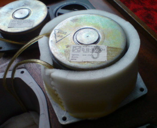

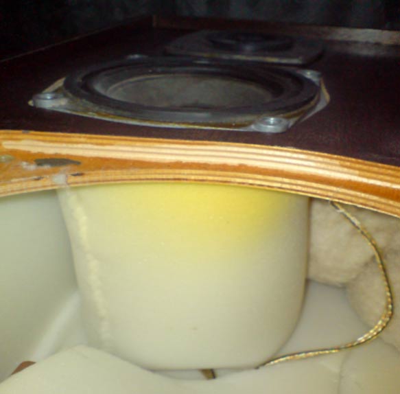

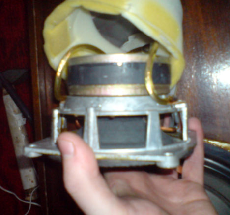

  • Б) Устанавливаем СЧ головку:
1) Из поролона делаем цилиндр, такого размера, чтоб в него влезал наш бокс. Ставим этот цилиндр внутри колонки и пропускаем через него кабель, который выводим наружу.
В общем если смотреть из нутрии колонки чехол для бокса должен получиться примерно такого плана:
2) Пропускаем провод через бокс (скорее всего придется расширить отверстие), после чего ставим бокс на место, регулируем длину провода и герметизируем отверстие в которое пропущен провод.
3) Припаиваем провода к динамику.
4) Теперь ответственный этап – демпферирование среднечастотной головки. Для этого сшиваем из поролона цилиндрик, такого размера, чтобы он туго одевался на рамку динамика и закрыл все окошки.
Вот на фотографии представлен пример такого решения:
5) Заполняем бокс ватой, предварительно распушив ее.

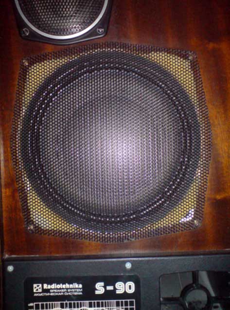

  • В) Устанавливаем НЧ головку:
1) Предварительно заложим обратно мешочки с ватой которые извлекали во время разборки колонок. Припаиваем провода к головке. Провода которые припаяны к головке я подвязал к раме, чтоб они не бились о диффузор, потому что есть вероятность того что когда вы поставите динамик на место провода согнутся и попадут в окошко диффузородержателя.
2) Делаем прокладку из пористого материала, можно например
применить оконный уплотнитель и аккуратно ставим динамик на место.
3) Закручиваем крепежные винты. Большие усилия не прилагайте, тогда динамик будет подпружинен прокладкой и это позволит уменьшить энергия колебаний передаваемых корпусу.
4) Ставим на место решеточку (по желанию) и декоративную накладку. Если вы все-таки поставили решеточку, то я советую вырезать из поролона маленькие треугольники и положить на динамик в месте его крепления, это исключит вибрации решетки, а следовательно и уберет призвуки на большой громкости.
Придумал это решение уже давно, более подробно смотрите на фотографии:
