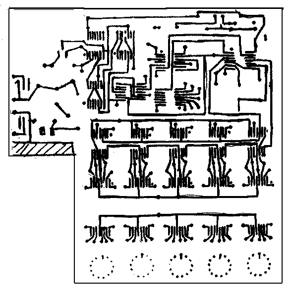

Правильно собранное устройство практически не нуждается в настройке. Следует только проверить частоту кварцевого генератора и, если необходимо, подстроить его с помощью конденсатора С1. Подстройку можно осуществить при приеме станции известной частоты. Для этой цели удобно использовать эталонные частоты и сигналы времени, передаваемые на частотах 5, 10 и 15 МГц.
Эскиз печатной платы для МС серии 133.
