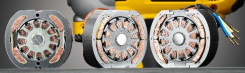

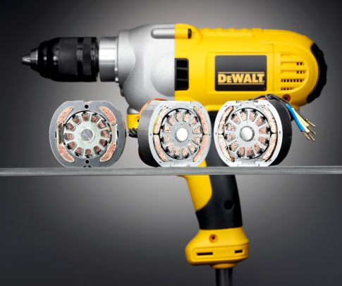

Модернизированный мотор серьезно повышает мощность этой дрели. Более мощный мотор: Для тех, кому по работе приходится сверлить сотни отверстий в день, мощность имеет значение - она позволяет им работать быстрее и сверлить сквозь сучки, гвозди и другие препятствия. Вот почему питающиеся от розетки инструменты, с их большими, более сильными моторами, до сих пор ценятся рабочими, а DeWalt поручил своим инженерам добавить еще больше мощности. Их ответ: мотор, у которого больше обмотка, дает на 40% больше мощности. В электрическом моторе ток проходит через медные катушки, помещенные внутри стального кольца (статор), создающие магнитное поле, которое вращает электромагнитный ротор внутри. Кольцо обычно представляет из себя отдельный кусок металла. Магнитные катушки вставляются в отверстия на каждой из сторон кольца и затем проскальзывают на место. Вместо этого у DeWalt используется стальное кольцо из 4 частей и вокруг него собраны катушки большего размера, поэтому исчезает необходимость в отверстиях и остается больше места для меди. Сейчас такой мотор используется в двух новых полудюймовых дрелях и ручном шлифовальном станке, но его можно установить на любой инструмент.

Обратите внимание: В поперечном разрезе нового мотора (передний план, справа), медные катушки заполняют крестообразные щели с каждой из сторон, что и дает прирост в мощности. Старая конструкция (крайняя слева) требовала оставлять отверстия, в которые вставлялись катушки.
