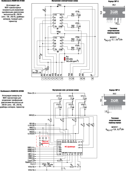

Широкое распространение в бытовой технике электроприводов мощностью менее 250 Вт (например, вентиляторы, насосы систем отопления или компрессоры холодильников) обусловило появление в линейке IRAM двухамперных модулей однофазного (IRAM109-015SD) и трехфазного (IRAM336-025SB) инверторов (см. рис. 1).
Двухамперные модули одно- и трехфазных инверторов
Рис. 1. Двухамперные модули одно- и трехфазных инверторов
Появление данных модулей стало настоящим «сломом традиций», ведь прежде в семейство IRAM входили исключительно модули трехфазных инверторов и исключительно на основе IGBT-транзисторов. Теперь же в качестве силовых коммутаторов используются силовые МОП-транзисторы и в линейке появился первый модуль для управления однофазными электродвигателями переменного тока. В принципе эта перемена традиций достаточно просто объясняется с технической точки зрения: просто стали актуальными те ниши, где на данный момент по совокупности параметров выгоднее использовать МОП-транзисторы. Именно такой нишей являются слаботочные применения, где МОП-транзисторы еще способны работать с повышенными напряжениями и, при этом, конкурируют по эффективности с IGBT-транзисторами. Двухамперные модули также стали первыми модулями IRAM, которые выпускаются в более компактном корпусе SIP-S. Этот корпус занимает в два раза меньшее пространство, чем корпус SIP1. Однако здесь же необходимо указать на недостаток новых модулей: их контактирующая с теплоотводом металлическая пластина не является изолированной, а соединена с отрицательным полюсом питающей шины. Таким образом, при необходимости электрической изоляции теплоотвода потребуется установка дополнительной изоляционной прокладки.
Однофазный модуль IRAM109-015SD включает два силовых полумоста с драйверами затворов, а также элементы контроля тока (токовый шунт) и температуры (термистор). В отличие от многих модулей IRAM, ИС драйверов данного модуля не оснащены логикой защиты от токовой перегрузки. Взамен у них предусмотрен вход отключения /SD, который дает возможность внешней схеме, в случае выявления аварийной ситуации, быстро и одновременно отключить оба канала.
Внутренняя схема трехфазного модуля IRAM336-025SB тоже имеет свои особенности. Здесь ИС драйвера включает логику токовой защиты, но вот токовый шунт не предусмотрен. С другой стороны, это дает возможность использовать вход контроля тока ITRIP как вход отключения. Отключение силовых транзисторов происходит, если напряжение на этом входе превысит пороговое значение (0,48 В). Еще одной особенностью этого модуля являются соединенные вместе выводы EN (разрешение работы) и /F (выход с открытым стоком сигнализации аварийного режима). Они присутствуют на выводе 17 (FAULT/EN) модуля и дают возможность внешней схеме по одной и той же двунаправленной линии и контролировать состояние модуля, и, при необходимости, блокировать его работу.

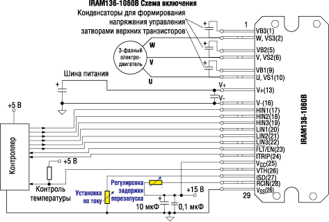

Несмотря на то, что для управления затворами транзисторов у новых и предшествующих модулей используются функционально-подобные ИС драйверов, изменения коснулись и этой части модуля. Самые главные отличия заключаются в том, что у новых модулей имеется два дополнительных вывода: ISD, который связан встроенным резистором с выводом ITRIP ИС драйвера, и RCIN, напрямую соединенный с одноименным выводом этой же ИС. Благодаря этому, применение модулей становится более гибким, так как появляются возможности регулировки уставки срабатывания токовой защиты и задержки перезапуска после выявления аварийного режима работы. У предшествующих модулей эти параметры были фиксированными. Уместно упомянуть, что именно диапазон регулировки уставки по току является единственным различием новых модулей IRAM136-1060B и IRAM136-1060BS. У модуля IRAM136-1060B уставка регулируется в пределах 15...20 А, а у IRAM136-1060BS - 7...9 А. Задержка перезапуска у предшествующих модулей фиксированная и составляет не более 8 мс, у новых же модулей ее можно увеличить до 32 мс. На рисунке 2 показана схема включения новых модулей, где выделено подключение регулировочных элементов.
Схема включения модуля IRAM136-1060B
Рис. 2. Схема включения модуля IRAM136-1060B
В их качестве выступают обычные резисторы, от величины сопротивления которых зависит значение уставки. Для выбора сопротивлений резисторов в документации на модули приводятся специальные графики. Граничные значения уставок можно задавать и без помощи резисторов. Если резистор задания уставки по току исключить из схемы, то уставка будет минимальной (15 А), а если закоротить - максимальной (20 А). При исключении из схемы резистора регулировки задержки перезапуска ее величина будет составлять 32 мс. Закорачивание этого резистора недопустимо, т.к. его рекомендованное минимальное сопротивление ограничено значением 1 МОм (задержка около 4 мс).

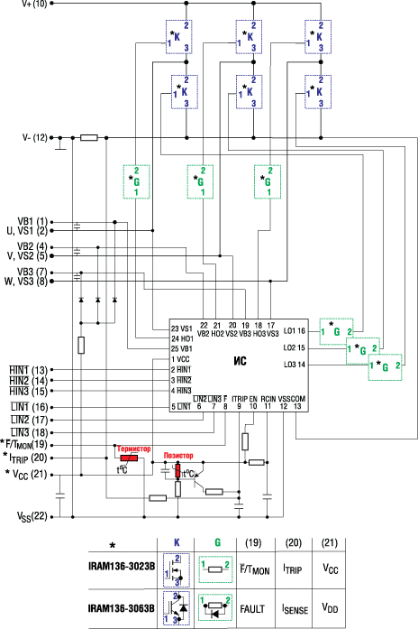

Линейка модулей IRAM теперь замыкается 30-амперными модулями трехфазных инверторов (предшествующие им модули являются 20-амперными). Таким образом, диапазон мощностей трехфазных электродвигателей, которыми могут управлять модули IRAM, расширен от 2,2 до 3 кВт при условии питания от сети переменного тока 220 В. Новые 30-амперные модули IRAM136-3023B и IRAM136-3063B выполнены по идентичной схеме (см. рис. 3).
Внутренняя электрическая схема модулей IRAM136-30xxB
Рис. 3. Внутренняя электрическая схема модулей IRAM136-30xxB
Их главное отличие заключается в типе используемого коммутатора и напряжении пробоя. Модуль IRAM136-3063B выполнен на основе Punch-Through IGBT-транзисторов, характеризующихся напряжением пробоя 600 В, а в более низковольтном модуле IRAM136-3023B используются силовые МОП-транзисторы (напряжение пробоя 150 В). Появление отдельного низковольтного модуля связано с тем, что современные сильноточные МОП-транзисторы, с одной стороны, отличаются меньшими потерями мощности по сравнению с IGBT-транзисторами, но, с другой стороны, не способны работать при столь же высоких напряжениях. Таким образом, реализация низковольтных и, при этом, сильноточных модулей с точки зрения эффективности более выгодна с использованием МОП-транзисторов. Эта выгода особенно ощутима при работе с близкими к максимальным току и частоте преобразования (20 кГц). Например, суммарные потери мощности 600-вольтового модуля, работающего с током 18 А на частоте 20 кГц, будут составлять около 280 Вт. 150-вольтовый модуль в таких же условиях будет «терять» порядка 210 Вт. Такая экономия особенно важна в портативном электроинструменте с батарейным питанием, т.к., с одной стороны, снижаются размеры теплоотвода, а с другой, - более эффективно расходуется энергия батарейного источника, повышая длительность работы инструмента без перезаряда. Существенное различие в предельно-допустимом напряжении также отражается и на области использования модулей. Если 600-вольтовый модуль, как и большинство других модулей IRAM, рассчитан на применение в бытовом и промышленном электрооборудовании с питанием от сети переменного тока 220 В и для управления электродвигателями кондиционеров, компрессоров и т.п., то 150-вольтовый модуль больше ориентирован на применение в электромобилях, портативном силовом электроинструменте и светотехнических системах с напряжением питающей шины 48...100 В постоянного тока.
Оба модуля размещены в корпусе SIP3, габаритные размеры которого составляют 78х31 мм (шаг выводов 2,54 мм). Невзирая на то, что наименования некоторых выводов отличаются, их назначение идентично. Если сопоставить внутреннюю схему 30-амперных модулей с другими трехфазными модулями, то можно обнаружить два важных отличия.
  • Вывод встроенного термистора и вывод сигнализации обнаружения аварийного режима у 30-амперных модулей соединены вместе. С одной стороны, такое решение экономит число линий ввода-вывода управляющего контроллера (вместо двух, одной аналоговой и одной цифровой, линий теперь требуется только одна аналоговая линия), а с другой стороны, может потребоваться изменение кода программы, чтобы диагностировать активизацию вывода /FT ИС драйвера. Если использовать на этом совмещенном выводе рекомендуемый в документации подтягивающий резистор 12 кОм, то напряжение на нем будет варьироваться от 5 В при температуре -40°С до 0,5 В при температуре 150°С. Таким образом, более низкие напряжения на этом выводе можно интерпретировать, как срабатывание логики защиты ИС драйвера.
  • Применена дополнительная температурная защита на основе позистора, которая своим исполнительным элементом воздействует на вход контроля тока ITRIP ИС драйвера, вызывая срабатывание логики токовой защиты.
В остальном возможности этих модулей идентичны остальным трехфазным модулям IRAM.
