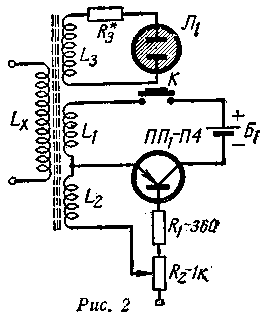

Прибор (рис. 1) представляет собой генератор на полупроводниковом триоде, работающий в режиме, близком к срыву генерации.
Прибор представляет собой генератор на полупроводниковом триоде, работающий в режиме, близком к срыву генерации
Puc.1
При наличии короткозамкнутых витков в исследуемой катушке Lx генерация срывается, и ток потребления резко падает. В качестве индикатора используется миллиамперметр МП-70 или неоновая лампа (рис. 2). В этом случае число витков L, выбирается в зависимости от типа неоновой лампы.
Puc.2
Магнитопроводом служит ферритовый стержень Ф-600 диаметром 8 мм, длиной 140 мм (на него надеваются катушки генератора и исследуемая катушка). Катушки генератора содержат:
L1 - 200 витков, L2 - 60 витков провода ПЭЛ 0,37. Они размещены на двухсекционном каркасе диаметром 10 мм. Намотка внавал, ширина намотки каждой катушки 3 мм.
Батарея прибора КБС-Л-0,5 от карманного фонаря.
Настройка прибора осуществляется следующим образом. На ферритовый стержень надевают короткозамкнутый виток провода диаметром 0,1 мм. Изменяя сопротивление R2, добиваются срыва генерации. При удалении витка с магнитопровода генерация должна восстановиться.
