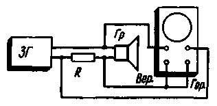

Схема включения звуковой катушки любого громкоговорителя для измерения сдвига фаз показана на рис.2. Выводы громкоговорителя Гр подключаются к выходу достаточно мощного (не менее 2-3 вт) звукового генератора ЗГ через активное сопротивление R, напряжение с которого подается на пластины горизонтального отклонения. Напряжение непосредственно со звуковой катушки подается на пластины вертикального отклонения. При таком включении обеспечивается возможность наблюдения фазового сдвига между током и напряжением в цепи звуковой катушки и можно фиксировать момент резонанса. При этом внутренняя горизонтальная развертка в осциллографе должна отключаться.

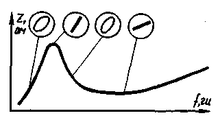

На рис.3 приводится типовая частотная характеристика внутреннего сопротивления диффузорного громкоговорителя и указываются вероятные фигуры на экране осциллографа для разных точек этой характеристики. Величина сопротивления R может быть любая в пределах от одного до 100-200 ом. Чем больше сопротивление звуковой катушки, тем больше должно быть это добавочное сопротивление. Более удобно проводить измерения в режиме, при котором амплитуда тока в цепи звуковой катушки остается постоянной для того, чтобы было можно наряду с фазой и частотой резонанса определять также и амплитуду напряжения на звуковой катушке. Для этого сопротивление R должно быть в 20-30 раз больше, чем сопротивление звуковой катушки, и во всяком случае не менее 100 ом.
