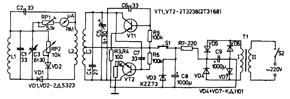

Электронный бесконтактный микрометр измеряет диаметр медного провода в диапазоне от 0,12 до 1,8 мм. Генератор VT1VT2C4C5L3 работает на частоте около 15 МГц и через катушку связи L2 питает измерительную часть, состоящую из микроамперметра РА1, диодов VD1, VD2 и контура L1C1C3. Положительная полуволна напряжения на L2 создает ток по цепи PA1-RP1-RP2-VD2, а отрицательная - PA1-RP1-L1C1C3-VD1. Триммером RP2 при налаживании стрелку микроамперметра устанавливают на нуль. Катушка L1 индуктивного датчика совместно с С1СЗ образует параллельный контур, настроенный на работу на правом скате резонансной кривой, то есть выполняет функции частотного дискриминатора. При введении в катушку L1 отрезка медного провода (диамагнетика) резонансная частота L1C1C3 повышается (приближаясь к частоте генератора VT1VT2), увеличивается и сопротивление контура; через микроамперметр начинает протекать ток, практически пропорциональный диаметру измеряемого отрезка провода.
Конструктивное исполнение: L1 мотают на керамической трубочке длиной 20 мм, внутренним диаметром 2 мм и внешним 4 мм - 42 витка (виток к витку) проводом ПЭЛ-0,21. Трансформатор L2L3 мотают проводом ПЭЛ-0,33 на полистироловом каркасе диметром 6 и длиной 15 мм -сначала L3 в один ряд 22 витка с отводом от середины, поверх нее L2 -11 витков. Трансформатор сетевого блока питания (устройство можно питать и от батареи «Крона») выполнен на Ш-образном магнитопроводе сечением 4,2 см2, первичная обмотка 2160 витков ПЭЛ-0,15, вторичная 120 витков ПЭЛ-0,38 мм. Микроамперметр РА1 - на ток 100 мкА. При налаживании триммером С5 устанавливают частоту генерации 15 МГц, СЗ - уводят «влево» от 15 МГц резонанс контура L1C1C3, при всунутом в L1 медном проводе диаметром 1,8 мм триммером RP1 устанавливают стрелку РА1 на конечную отметку шкалы, a RP2 - устанавливают на нуль при «пустой» L1. Градуируют прибор отрезками медного провода с известным диаметром, при этом учитывают только диаметр медной жилы со снятой изоляцией.
