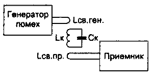

1. Определение резонансной частоты контуров.
При использовании обзорного приемника с непрерывным диапазоном или волномера можно определить резонансную частоту испытываемого контура по максимальному уровню помех на выходе приемника или волномера (рис.2). Для устранения влияния генератора и приемника на параметры измеряемого контура их катушки связи должны иметь минимально возможную связь с контуром.

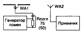

2. Определение резонансной частоты антенны.
При подключении генератора помех к испытуемой антенне WA1 на рис.3, можно аналогично с измерением контура определить ее резонансную частоту или частоты.
