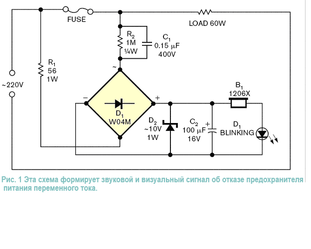

Схема индицирует обрыв предохранителя линии основного питания переменного тока
Предохранителя являются распространенными элементами систем распределения питания, так как они предотвращают возгорание или повреждение электронного оборудования. Недостатком предохранителей является необходимость их замены после каждого перегорания, а к достоинствам можно отнести их распространенность и дешевизну. Определение момента отказа предохранителей, имеющих керамический или заполненный песком для предотвращения образования электрической дуги корпус, вызывает затруднения. Данная идея конструкции представляет простую схему для решения этой проблемы (рис. 1). Она формирует звуковой и визуальный сигнал об отказе предохранителя питания переменного тока; во многих случаях, наличие звуковой сигнализации является важной особенностью. Схема может работать при различной мощности нагрузки, вы можете изменить используемые в ней компоненты для адаптации к особенностям вашей линии питания переменного тока и мощности нагрузки.
Когда предохранитель в исправном состоянии, схема индикации выключена, так как предохранитель ее шунтирует. Как только предохранитель перегорит, схема индикации начинает работать. Конденсатор C1 снижает переменное напряжение основной линии питания, а диодный мост D1 выпрямляет переменное напряжение. Резистор R1 ограничивает пусковой ток когда конденсатор C1 разряжен. Стабилитрон D2 и конденсатор C1 формируют постоянное напряжение необходимое для работы цепей мигающего светодиода и гудка. Мигающий светодиод светится, а гудок B1, со встроенным генератором, издает звук.
Как и большинство других простых схем, эта схема так же имеет недостатки. Она не работает при некоторых значениях нагрузки и величинах переменного напряжения питания. Когда предохранитель перегорает, нагрузка остается подключенной к линии питания переменного напряжения, и это напряжение делится между схемой индикации и нагрузкой. Когда нагрузка является высокоомной, или переменное напряжение имеет величину 110 В а не 220 В, напряжение питания схемы может оказаться слишком мало для ее нормальной работы. В этом случае, следует уменьшить номинал конденсатора C1 до 47 или 68 нФ, в результате сопротивление схемы индикации вырастет. При номиналах компонентов приведенных на рис. 1, проверяемая схема работала с резистивной нагрузкой в диапазоне от 20 до 200 Вт. При повышении мощности нагрузки, схема индикации работает хорошо, так как с повышением мощности нагрузки, сопротивление схемы нагрузки понижается.
