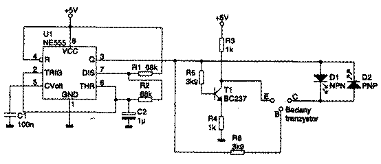

Пробник биполярных транзисторов
K. Gorski
«Elektronika Praktyczna» N 8/2002
Пробник позволяет оценить исправность и определить тип проводимости биполярных транзисторов. Автогенератор на интегральном таймере U1 формирует меандр с частотой около 7 Гц. При высоком уровне на его выходе транзисторный ключ Т1 открыт, т.е. эмиттер испытуемого транзистора заземлен, а в базу через R6 подается втекающий ток.
Puc.1
Если испытуемый транзистор исправен и имеет структуру n-p-n, то светодиод D1 светится. При низком уровне на выходе мультивибратора коллектор и база транзистора оказываются заземленными, а эмиттер соединен с шиной +5 В через резистор R3 (ключ Т1 закрыт). Если испытуемый транзистор имеет структуру p-n-p, то светится светодиод D2.
