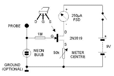

Следующее устройство представляет собой электронный аналог электроскопа, за исключением того, что этот электрометр вместе с величиной электрического поля показывает еще и его полярность. Он невероятно чувствителен! Он чувствует телевизор или наэлектризованный гребень на другом конце комнаты. Он даже может «видеть» движущихся рядом людей!
Неоновая лампа нужна для двух целей. Она обеспечивает утечку с затвора полевого транзистора и также помогает защитить полевой транзистор от электростатического разряда. Не убирайте неоновую лампу - без нее на транзистор не пойдет правильное напряжение смещения. В идеале, неоновая лампа должна находиться в темноте, хотя устройство работает нормально и с освещенной неоновой лампой. Единственным эффектом этого будет то, что при освещенной лампе установка нуля электрометра имеет более короткую постоянную времени.

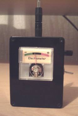

Электрометр
Это демонстрационная версия электрометра, но можно сделать рабочие модели с диапазоном измерений 100 мкА - 1 мА. Чтобы переделать электрометр с широким диапазоном показаний шкалы на один из вышеуказанных, нужно изменить номинал подстроечного резистора. Дешевые тестеры для батареек могут послужить источником небольших, дешевых шкал - диапазон их измерений лежит в пределах от 0,5 до 1 мА.
Схема электрометра
Этот электрометр не является переносным - при ходьбе стрелку будет бросать между крайними положениями шкалы. Он должен работать на ровной поверхности, и для установки ему требуется 1-2 минуты. Установка центрального положения шкалы проводится путем проб и ошибок, потому что когда вы будете убирать руку, показания изменятся. Щуп можно изготовить из нескольких сантиметров провода. Я собрала свой прибор в корпусе от ненужного сетевого адаптера для зарядки мобильного телефона. Через корпус выключателя я провела заземление, на тот случай, если придется снимать остаточный заряд с щупа, но это еще ни разу не понадобилось.

  • Я понимаю, неон, резистор. Статикой транзистор в этом случае есть вероятность убить? Надо попробовать собрать, только на КП303...
  • Книжка "[U]Физический эксперимент в школе[/U]". Выпуск 2, 1963 На стр. 61 есть описание электроскопа на лампе - пентоде: [url]https://mega2.dp.ua/ua/4KDSwhyW[/url]
  • в отсутствии фильтра НЧ - не факт что он чувствует только электростатику - вокруг полно наводок переменного тока и ВЧ...
