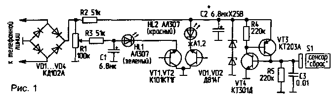

Контролер телефонной линии (КТЛ) предназначен для защиты телефонной линии от несанкционированного подключения. Он сигнализирует о коротком замыкании или обрыве телефонной линии. При подключении дополнительной нагрузки к линии (сопротивление не более 100...150 кОм) КТЛ индицирует, что линия занята или прослушивается.
Упрощенный вариант КТЛ (рис.1) содержит мостовую схему формирования напряжения питания (VD1 ...VD4). пороговое устройство контроля напряжения телефонной линии (релаксационный генератор импульсов на лавинном транзисторе VT1), а также индикатор аварийного состояния линии, выполненный на аналоге тиристора (VT3, VT4) и генераторе импульсов (VT2).
Устройство работает следующим образом. При первом подключении КТЛ к телефонной линии тиристорная "защелка" разомкнута, на генераторы импульсов подается полное напряжение питания (порядка 60 В), оба генератора работают, светодиоды HL1 (зеленый) и HL2 (красный) светятся. После прикосновения к сенсору "Сброс" или нажатия кнопки "Сброс", которую можно подключить параллельно цепочке R5. СЗ. срабатывает и самоблокируется тиристорная защелка (VT3, VT4). Работа генератора на транзисторе VT2 блокируется, устройство переходит в дежурный (рабочий) режим. Потенциометр R1 регулируют такимобразом, чтобы при снятой телефонной трубке(напряжение на линии — около 12 В) генератор на транзисторе VT1 вырабатывал редкие вспышки света. В то же время подключение параллельно нагрузке сопротивления порядка 100..150 кОм должно вызывать срыв генерации. Разумеется, если параллельное подключение высокоомной нагрузки к линии было выполнено раньше, чем был подключен и настроен КТЛ. устройство сможет отреагировать лишь на подключение еще одной паразитной нагрузки (второго телефонного аппарата, высокоомных наушников, магнитофона и т.п.).
При установке на телефонной линии нештатного устройства, включенного параллельно или последовательно, что связано с разрывом телефонной линии или коротким замыканием в ней на срок более 3 с, происходит размыкание тиристорной защелки. На VT2 подается напряжение, и генератор начинает генерировать вспышки красного цвета (HL2), что свидетельствует об аварийном состоянии телефонной линии. Генерация происходит до тех пор. пока не будет нажата кнопка (сенсор) "Сброс".
Задержка реакции устройства на короткое замыкание или обрыв линии определяется постоянной времени R2 С2. Малое значение постоянной времени этой цепочки повышает чувствительность устройства, зато возрастает и вероятность ложного срабатывания устройства при наборе номера.
