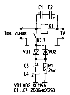

Иногда бывает необходимо исключить возможность набора номера с определенного телефонного аппарата (ТА), например при параллельном включении. Предлагаю релейный блокиратор телефонного набора (БТН), отличающийся простотой и надежностью.
Принцип действия БТН основан на обеспечении протекания постоянной составляющей тока линии ("удержании" линии) при наборе номера. Обратимся к принципиальной схеме устройства, приведенной на рисунке.
Просто блокиратор телефонного набора
В начальном состоянии цепь телефонного аппарата (ТА) разомкнута, и реле К1 обесточено. При поднятии трубки ТА реле срабатывает под действием протекающего через его обмотку тока, контакты К1.1 замыкаются и подключают к линии цепь VD1, VD2, С3, С4, RI. Конденсаторы заряжаются до некоторого уровня напряжения, соответствующего стационарному состоянию устройства. Постоянные времени выбраны таким образом, что при попытке набора номера (при периодическом размыкании цепи ТА со стандартной частотой 10 Гц) реле К1 сохраняет свое состояние, а протекание импульсного зарядного тока через конденсаторы C3, С4 обеспечивает ''удержание" линии, т.е. набор номера с ТА, подключенного через БТН, становится невозможным. В диапазоне звуковых частот реактивное сопротивление конденсаторов переменному току мало, и они не оказывают влияния на работу ТА при разговоре. Уровень напряжения переменной составляющей ограничен значением 1,8 В, соответствующим напряжению стабилизации встречно-параллельно включенных стабистоpoв VDl,VD2.
При отбое реле К1 отпускает, и устройство возвращается в первоначальное состояние. Резистор R1 служит для разряда конденсаторов C3, С4. БТН не препятствует прохождению сигнала вызова на ТА из-за небольшого реактивного сопротивления конденсаторов C1, С2. Устройство некритично к полярности подключения линии. Если полярность известна, можно вместо аналогов неполярных конденсаторов C1, С2 и C3, С4 установить полярные конденсаторы меньшей емкости (не менее 500 мкФ).
Детали. Резистор R1 — МЛТ-0.125 сопротивлением 15... 51 кОм. Реле К1 — типа РЭС-10 (с паспортами РС4.529.031-04. РС4.529.031-09, РС4.529.031-19). Конденсаторы С1...С4 — К50-16 емкостью 1000...2000 мкФ на номинальное напряжение не ниже 16 В. Стабисторы VD1, VD2 можно заменить (каждый) на два-три последовательно соединенных диода — КД522. Следует обратить внимание на то, чтобы напряжение на телефонном аппарате, который предполагается использовать с данным устройством, при включении в линию не превышало 10 В. Практически для всех распространенных типов ТА это условие выполняется.
Правильно собранное устройство в налаживании не нуждается. Обычно рекомендуемые реле устойчиво срабатывают в указанном включении. Если тока линии все же недостаточно для срабатывания, следует несколько ослабить пружину якоря реле.
