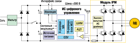

На рисунке 1 показан пример применения продукции iMOTION для построения контроллера стиральной машины [1].
Модуль IPM и ИС цифрового управления компании IR на примере контроллера стиральной машины
Рис. 1. Модуль IPM и ИС цифрового управления компании IR на примере контроллера стиральной машины
Его основными элементами являются ИС цифрового управления и силовой модуль IPM. ИС цифрового управления состоит из трех блоков: 8-битный 8051-совместимый микроконтроллер, 16-битный блок управления движением (блок MCE) и блок аналоговой обработки (блок ASE) для измерения токов, напряжений и температуры. Всего в семейство ИС цифрового управления IRMCF3xx входит пять представителей, ориентированных на различные области применения (см. таблицу 1).
