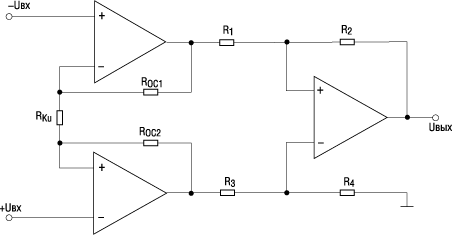

Появление схем инструментальных усилителей было обусловлено стремлением устранить недостатки дифференциальных усилителей (ДУ), построенных на основе классических ОУ. Главный недостаток ДУ - зависимость коэффициента усиления от сопротивления источника сигнала. Благодаря наличию двух дополнительных ОУ перед ДУ удалось достигнуть очень высокого входного сопротивления инструментального усилителя (рис. 1).
Структурная схема классического инструментального усилителя
Рис. 1. Структурная схема классического инструментального усилителя
Более того, такая схема построения позволяет управлять коэффициентом усиления с помощью одного единственного резистора RKu, при этом отсутствует его влияние на входное сопротивление ИУ.

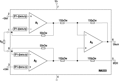

Теперь можно вернуться непосредственно к теме статьи - обзору нового инструментального усилителя INA333. Согласно рекламным анонсам самого производителя, новый ИУ обладает впечатляющим соотношением сигнал-шум, очень низким дрейфом напряжением по входу, способностью работать от источников с низким напряжением (от 1,8 В). Сверхнизкий собственный ток потребления - до 50 мкА - практически определяет область применения INA333: различные прецизионные приложения с низким энергопотреблением, например, портативная медицинская аппаратура, системы сбора данных, электронные весы и переносные измерительные приборы. Внутренняя структурная схема INA333 (рис. 2) построена на основе классической архитектуры из 3-х ОУ (рис. 1), дополненной рядом новых и очень полезных узлов.
Структурная схема инструментального усилителя INA333
Рис. 2. Структурная схема инструментального усилителя INA333
INA333 является в своем роде уникальным инструментальным усилителем, в основном благодаря необычному сочетанию таких «противоречивых» характеристик, как, например, низкий уровень спектрального шума по входу (0,05 мкВ/√Гц в полосе 10...1000 Гц) и сверхмалый собственный ток потребления (максимум до 80 мкА во всем диапазоне температуры работы). А достижение таких параметров, как беспрецедентно низкий ток утечки по входу (200 пА) и практически полностью отсутствующий дрейф напряжения по входу (0,1 мкВ/°С) в очень широком диапазоне температуры работы (-40...125°С) стало возможным благодаря инновационным разработкам инженеров компании Texas Instruments. Например, технология автокоррекции напряжения смещения по входу встроена в каждый из трех внутренних ОУ в виде законченных узлов. Для сохранения стабильности в процессе работы автокалибровка выполняется каждые 8 мкс. Более того, после подачи питания в течение примерно 100 мкс производится автокалибровка цепей обратной связи, что также положительно сказывается на стабильности рабочих характеристик микросхемы.
Узел режекторного фильтра на переключаемых конденсаторах, включенного на входе, позволяет значительно уменьшить шум напряжения по входу до 50 нВ/√Гц, А специальные ВЧ-фильтры, включенные на все четыре входа INA333, в значительной степени уменьшают влияние внешних радиочастотных помех. Такое решение способно существенно понизить чувствительность к изменениям напряжения смещения, вызванным радиочастотным полем, что может оказаться важным преимуществом в применениях, требующих стабильности постоянного тока, например, в электронных весах.

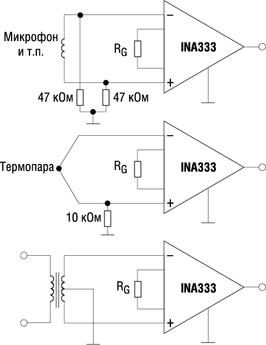

Стоит отметить, что инструментальный усилитель INA333 подвержен тем же «болезням», что и другие ИУ. Например, ввиду очень высокого входного сопротивления (100 ГОм) микросхемы, при работе с любыми источниками сигнала, не имеющими непосредственной электрической связи с выводом REF (разумеется, кроме естественной емкостной связи), возможна такая ситуация, когда на обоих входах +IN и -IN возникнет постоянная составляющая, равная или превышающая напряжение питания INA333. В результате этого схема теряет работоспособность. Другими словами, необходима "подтяжка" обоих входов +IN и -IN (высокоомный источник сигнала) или любого из этих входов (низкоомный источник) к выводу REF (рис. 3).
Типовые схемы подключения INA333 к различным источникам сигнала
Рис. 3. Типовые схемы подключения INA333 к различным источникам сигнала

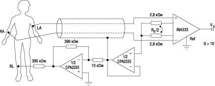

Отдельно стоит осветить питание INA333. Как было сказано выше, новый ИУ имеет возможность работы как от однополярных (+1,8...5,5 В) так и от двуполярных источников питания (±0,9...±2,75 В) с очень малым током потребления 50 мкА (при Uпит = 1,8 В). Таким образом, основная область применения INA333 - устройства с батарейным питанием. А учитывая малые размеры корпусов, в которых поставляется микросхема (MSOP-8 и DFN-8), область применения распространяется и на малогабаритные устройства. Например, переносные измерительные приборы, умещающиеся на ладони. На рис. 4 изображено одно из применений INA333 - электрокардиограф.
Использование INA333 в составе электрокардиографа
Рис. 4. Использование INA333 в составе электрокардиографа
