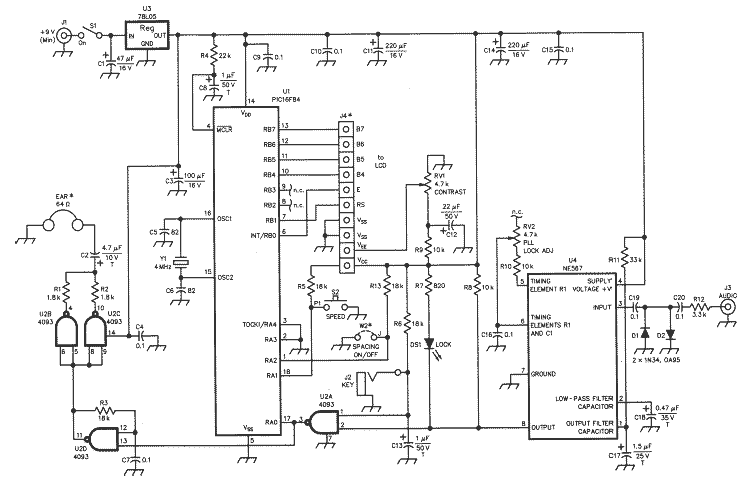

Предложенный Франческо Маргонтини декодер телеграфных сигналов может быть полезен при изучениии телеграфной азбуки и для приема CW-информации из эфира при условии большого отношения сигнал/шум. Устройство может декодировать телеграфные сигналы со скоростью 5...30 WPM. Основой декодера (рис.1) является микроконтроллер PIC16F84.
Основа декодера
Puc.1

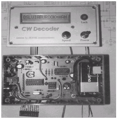

Формирователь импульсов собран на микросхеме U4 (NE567). Декодированная информация отображается на жидкокристаллическом индикаторе Optrex 16117A. Внешний вид устройства со снятым блоком индикации показан на рис.2.
