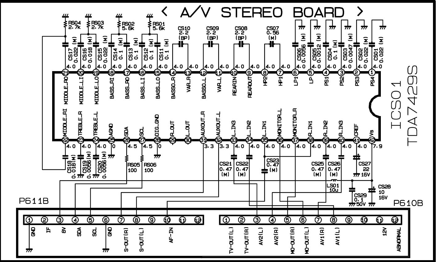

Для воспроизведения стереозвука по НЧ входу телевизор может комплектоваться модулем A/V STEREO (см. рис. 3.2). Он подключается к шасси через разъемы Р610, Р611. Основой этого модуля является звуковой процессор ICS01 типа TDA7429S с управлением по интерфейсу I2C. Основные функции микросхемы:
  • 4 стереовхода;
  • входной аттенюатор с шагом 0,5 дБ;
  • регулировка баланса, тембра и громкости;
  • три режима псевдостереозвука, включая 4 фиксированных режима музыки, режим кино и моделируемый режим (256 настроек);
  • блокировка звука;
  • все регулировки по интерфейсу I2C.
В данном случае входными звуковыми сигналы микросхемы TDA7429S являются AF IN (выв. 35), AV1 R(L) (выв. 34, 39), AV2 R(L) (выв. 33, 40), а выходными — S OUT R(L) (выв. 31, 32) и MO-OUT R(L) (выв. 36, 37). Выходные звуковые сигналы S OUT R(L) через контакты 7, 8 P611 поступают на вход УМЗЧ, а сигналы MO-OUT R(L) через контакты 5, 6 P610 — на разъемы НЧ выхода SCART и RCA.
Если модуль A/V STEREO установлен, то вместо микросхемы УМЗЧ IC602 устанавливается стереоусилитель IC601 типа LAA4282. Микросхема при напряжении питания 32 В, нагрузке 8 Ом и КНИ=3 % развивает мощность 2 x 10 Вт. В усилитель встроены узлы защиты от перегрева кристалла и короткого замыкания в нагрузке. На рассматриваемом шасси используется функция блокировки звука: сигнал S-Mute от микроконтроллера подается на выв. 8 IC601.
Принципиальная электрическая схема модуля A/V STEREO BOARD
3.2. Принципиальная электрическая схема модуля A/V STEREO BOARD

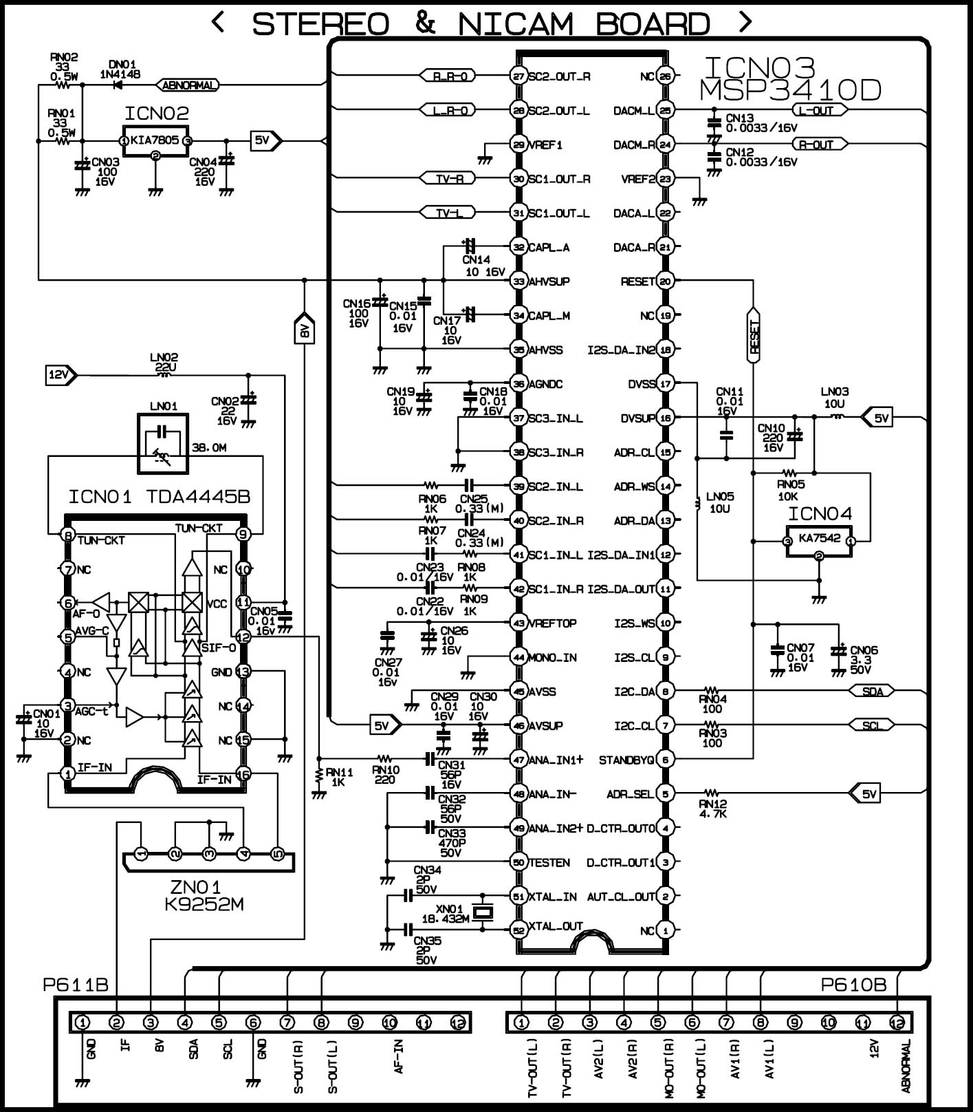

Принципиальная электрическая схема модуля STEREO & NICAM BOARD
3.3. Принципиальная электрическая схема модуля STEREO & NICAM BOARD
Еще одна опция этого шасси — модуль STEREO & NICAM (см. рис. 3.3). Он устанавливается на шасси вместо предыдущего модуля и, кроме функций, выполняемых модулем A/V STEREO, декодирует цифровой стереозвук стандарта NICAM.
В случае применения модуля STEREO & NICAM звуковой сигнал проходит по следующей цепи: тюнер TU101 (вывод IF) — УПЧ (Q102) — контакт 2 Р611 — полосовой фильтр ZN01 ® выв. 1, 16 ICN01 (TDA4445B). TDA4445B — усилитель звуковой ПЧ и FM+AM-демодулятор для мультистандартных приложений. С выхода демодулятора (выв. 12 ICN01) звуковой сигнал 2-й ПЧ звука поступает на выв. 47 микросхемы ICN03 (MSP3410D). Указанная микросхема выполняет следующие функции:
  • аналогово-цифровое преобразование входных сигналов ПЧ;
  • декодирование стереосигналов стандарта NICAM;
  • управление громкостью, тембром и балансом;
  • различные режимы псевдостерео;
  • раздельные стереовыходы на УМЗЧ, наушники и сабвуфер;
  • коммутация аудиосигналов от внешних источников (ТВ тюнер, SCART, RCA);
  • управление всеми функциями по интерфейсу I2C.
С выходов микросхемы MSP3410D (выв. 24, 25, 27, 28) звуковые сигналы по тем же цепям, как и в варианте с модулем A/V STEREO, поступают на внешние соединители (SCART, RCA) и на УМНЗЧ IC601.

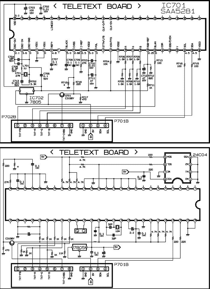

Модуль телетекста
В указанных выше типах телевизоров возможна установка модуля телетекста. На шасси МС-84А расположены соединители Р701А, Р702А. К этим соединителям возможно подключить платы телетекста различных модификаций (см. рис. 3.4, 3.5).
Принципиальная электрическая схема модуля телетекста (вариант 1) Принципиальная электрическая схема модуля телетекста (вариант 2)
Рис. 3.4. Принципиальная электрическая схема модуля телетекста (вариант 1)
Рис. 3.5. Принципиальная электрическая схема модуля телетекста (вариант 2)
Рассмотрим особенности работы и подключения модуля телетекста на основе микросхемы SAA5281 (рис. 3.4). Назначение выводов микросхемы приведено в табл. 3.1. Основные функции и возможности микросхемы:
  • 626-строчный декодер телетекста стандарта WST (WorldSystem Teletext);
  • декодер сигналов стандарта VPS (VideoProgram System);
  • содержит 8 Кбайт памяти на восемь страниц телетекста.
Микросхема SAA5281 питается напряжением +5 В (выв. 52) от стабилизатора IC702 (7805), размещенного на плате модуля. Сам же стабилизатор питается напряжением +8 В от ИП телевизора. Потребляемый ток SAA5281 составляет 75…150 мА (зависит от режима работы).
