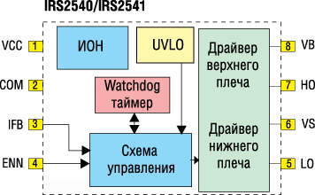

На рисунке 1 показана структурная схема драйверов питания светодиодов IRS2541. Встроенный источник опорного напряжения (ИОН) имеет точность установки уровней 3%. Схема UVLO обеспечивает блокировку при напряжении питания ниже допустимого уровня.
Структурная схема высоковольтных светодиодных драйверов IRS2540/IRS2541
Рис. 1. Структурная схема высоковольтных светодиодных драйверов IRS2540/IRS2541

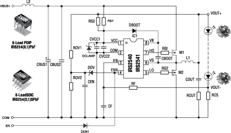

Производитель рекомендует основную схему включения с двумя полевыми транзисторами, показанную на рисунке 2.
Рекомендуемая схема включения светодиодных драйверов IRS2541 с двумя MOSFET на выходе
Рис. 2. Рекомендуемая схема включения светодиодных драйверов IRS2541 с двумя MOSFET на выходе
В руководстве по применению AN-1131 приведена схема входного каскада для выпрямления питающего сетевого напряжения, подробная методика расчета и рекомендуемые компоненты для конкретных вариантов схем включения.

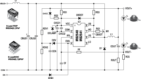

Схема с двумя полевыми транзисторами на выходе обладает меньшими потерями, однако в некоторых случаях может оказаться достаточным наличие в выходном каскаде всего одного транзистора MOSFET (рис. 3).
Рекомендуемая схема включения драйверов светодиодов IRS2541 с одним MOSFET
Рис. 3. Рекомендуемая схема включения драйверов светодиодов IRS2541 с одним MOSFET
на выходе

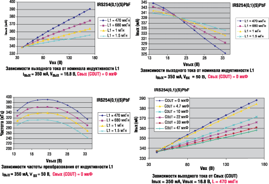

На рисунке 4 показаны типовые зависимости выходного тока Iвых от величины индуктивности L1 и номинала конденсатора на выходе Cвых (СOUT). Хорошо видно, что с ростом номиналов L1 и Свых изменение выходного тока происходит в меньших пределах. Необходимо также обратить внимание на то, что эквивалентной нагрузкой схем, показанных на рисунках 2 и 3, является последовательное включение нескольких светодиодов для достижения суммарного падения напряжения в пределах от 14 до 33 В (см. рисунок 4).
Зависимости выходного тока и частоты преобразования от L1 и COUT
Рис. 4. Зависимости выходного тока и частоты преобразования от L1 и COUT

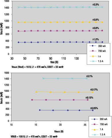

В реальных условиях напряжение в электросети изменяется в небольших пределах. Если это напряжение стабильно, то выходной ток также изменяется в небольших пределах (не более ±0,25%). Это проиллюстрировано на рисунке 5 (нижние графики). Данные приведены для микросхемы IRS2540 и входного напряжения 100 В (для драйвера IRS2541 изменения тока происходят приблизительно в этих же пределах, но при более высоких входных напряжениях). В верхней части рисунка 5 показаны диапазоны изменения тока при постоянном выходном напряжении на эквивалентной нагрузке (светодиодах).
Зависимости выходного тока для IRS2540/IRS2541 при стабильном выходном напряжении и постоянном напряжении на входной шине
Рис. 5. Зависимости выходного тока для IRS2540/IRS2541 при стабильном выходном напряжении и постоянном напряжении на входной шине
При стабильном токе напряжение на светодиодах изменяется незначительно, а максимальное отклонение тока в нагрузке составляет не более ±1,2% при индуктивности L1 = 470 мкГн и конденсаторе на выходе COUT = 33 мкФ. При желании стабильность выходного тока можно улучшить, увеличив номиналы индуктивности L1 и конденсатора COUT.
