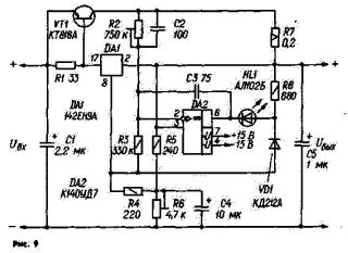

Мощный СН можно выполнить по схеме на рис. 9. Представленный вариант обеспечивает выходное напряжение в пределах 5...30 В при токе нагрузки до 5 А. Кроме микросхемы DA1 и регулирующего транзистора VT1, он содержит измерительный мост, образованный резисторами R2 — R5, R7, и компаратор на ОУ DA2. Особенность моста в том, что через входящий в него резистор R7 протекает большая часть тока нагрузки. Требуемое выходное напряжение устанавливают подстроенным резистором R6, значение тока (в данном случае 5 А), при превышении которого СН становится стабилизатором тока. Свечение светодиода HL1 сигнализирует о том, что устройство перешло в режим стабилизации тока.

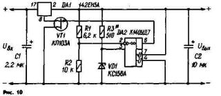

Устройство, выполненное по схеме на рис.10, обеспечивает коэффициент нестабильности напряжения менее 0,001 % в широком интервале температуры и тока нагузки. Повышение точности поддержания выходного напряжения достигнуто введением цепи отрицательной обратной связи, состоящей из измерительного моста R1—R3VD1, ОУ DA2 и полевого транзистора VT1.

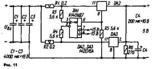

СН с параллельно включенными микросхемами. Увеличения выходного тока можно добиться не только введением внешнего регулирующего транзистора, но и параллельным соединением микросхем как показано на рис. 11. Включив две 142ЕН5А, можно получить выходной ток до 6 А. Здесь ОУ ОА1 сравнивает падения напряжения на резисторах R1R2. Его выходное напряжение так воздействует на микросхему DA2, что текущий через нее ток оказывается в точности равным току через DA3. Для предотвращения нежелательного повышения выходного напряжения в отсутствие нагрузки выход устройства нагружен резистором R6.

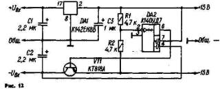

Двуполярный СН на основе однополярной микросхемы можно выполнить по схеме, изображенной на рис. 12. Как видно, микросхема DA1 включена по типовой схеме в плюсовое плечо СН. Минусовое плечо содержит делитель напряжения из резисторов одинакового сопротивления RI, R2, инвертирующий усилитель на ОУ ОА2 и регулирующий транзистор VT1. ОУ сравнивает выходное напряжение плеч по абсолютной вели чине, усиливает сигнал ошибки и подает его в цепь базы транзистора VT1. Если напряжение минусового плеча по какой-либо причине становится меньше, чем плюсового (по абсолютной величине), напряжение на инвертирующем входе ОУ DA1 становится больше О, и его выходное напряжение понижается, открывая регулирующий транзистор VT1 в большей мере и, тем самым, компенсируя снижение напряжения минусового плеча. Если же это напряжение, наоборот, возрастает, процесс протекает в противоположном направлении и равенство выходных напряжений также восстанавливается.

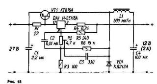

Импульсный «понижающий» СН с устройством управления на микросхемном стабилизаторе серии 142ЕН8 можно выполнить по схеме, изображенной на рис. 18. Требуемое выходное напряжение устанавливают подстроечным резистором R2.

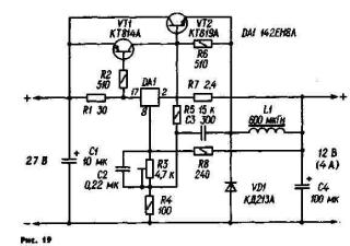

«Понижающий» импульсный СН с узлом защиты от перегрузки, срабатывающей при выходном токе более 4 А.
