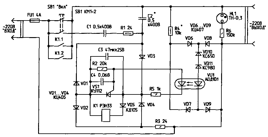

Предлагаю устройство защиты аппаратуры от бросков напряжения питающей сети. В отличие от описанных ранее, предлагаемое устройство, не включается повторно при восстановлении нормального напряжения сети. Включение происходит только после нажатия кнопки '"ВКЛ". Это необходимо, когда аппаратура находится во включенном состоянии без присмотра, а питающая сеть в это время начинает многократно "скакать" или отключаться.
Работу устройства рассмотрим по принципиальной схеме. Цепочка C1-R1 создает при замкнутой кнопке SB1 пусковой ток реле К1. Ток через цепочку C2-R3 удерживает реле во включенном состоянии. Емкость С2 подбирают так, чтобы при уменьшении напряжения сети до 160 В происходило отключение реле.
Схема Защита РЭА от бросков напряжения
Аварийное отключение при повышении напряжения до 250 В происходит благодаря шунтированию обмотки реле тиристором VS1. VS1 открывается под управлением оптопа-ры VU1. Стабилитроны VD10, VD11 и резистор R4 подобраны так, что VS1 открывается при напряжении сети выше 250 В. Оптопара VU1 должна быть с током управления около 20 мА. Возможна замена ее небольшим разделительным трансформатором. Он включается вторичной обмоткой вместо R2. Реле К1 может быть любого типа с контактами, выдерживающими максимальный ток нагрузки (РЭС9, РЭС22, РЭНЗЗ).
Для каждого типа реле необходимо подобрать емкости: С1 —для надежного включения устройства и С2 — для отключения при снижении напряжения до 160...170 В. Суммарное напряжение стабилизации VD10, VD11 должно быть около 330...340 В. Можно применить стабилитроны других типов, например Д817.
Вместо моста VD6...VD9 можно использовать один диод (КД209), включенный последовательно с VD 10, VD 11. При этом контролироваться будет только одна полярность переменного напряжения, чего в большинстве случаев достаточно.
Диод VD5, включенный последовательно с обмоткой реле К1, уменьшает время его выключения при откры-вании тиристора VS1.
Быстродействие устройства не измерялось, но ориентировочно оно составляет несколько десятков миллисекунд (зависит в основном от типа реле К1) и надежно защищает нагрузку от перегорания. С4 устраняет ложные срабатывания устройства от ВЧ-помех.
