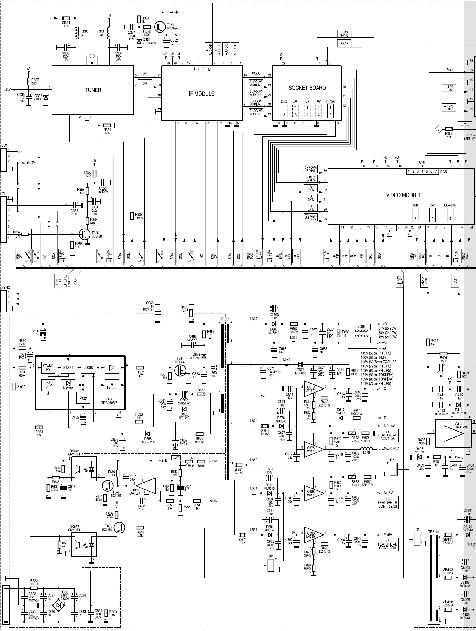

Устройство питания
Напряжение питающей сети 220 В подается на сетевой мост D630 после включения телевизора сетевым выключателем, расположенным в блоке управления и индикации (см. ниже). На конденсаторе C629 формируется постоянное напряжение +300 В, часть которого через резистор R663 и вывод 6 подается на микросхему IC630.
Одновременно в блоке управления и индикации вырабатывается напряжение дежурного режима +5 В/D, которое через временно замкнутые отдельные контакты сетевого выключателя поступает на процессор управления (см. ниже). Процессор подает команду в виде сигнала низкого уровня на базу транзистора T639, который в результате этого остается закрытым и удерживает оптопару OK637 в выключенном состоянии. Последнее приводит к возникновению на выводе 3 микросхемы IC630 напряжения, примерно равного +2,2 В, при котором эта микросхема запускает устройство питания. Частота импульсных колебаний устройства питания составляет около 85 кГц при максимальной нагрузке и около 190 кГц при минимальной. Мощность устройства питания составляет около 300 Вт. В качестве силового ключа используется высоковольтный полевой транзистор T661. Микросхема IC630 регулирует и стабилизирует выходные напряжения устройства питания за счет управления переключением транзистора T661.
При подаче команды STAND BY упомянутый процессор управления посылает на базу транзистора T639 сигнал высокого уровня, который открывает его и, тем самым, приводит в активное состояние оптрон OK637. Транзистор оптрона открывается и замыкает на корпус вывод 3 микросхемы IC630, отчего устройство питания перестает вырабатывать колебания.
В стационарном рабочем режиме напряжение питания на вывод 6 микросхемы IC630 поступает после выпрямления диодом D662 и сглаживания конденсатором C661 напряжения обмотки 7-11 импульсного трансформатора TR651. В этом режиме на выводе 2 микросхемы имеется пилообразное напряжение размахом около 1,1 В от нижнего уровня +1,1 В. Это напряжение сравнивается в микросхеме с напряжением, поступающим на ее вывод 1. Если пик пилообразного напряжения превышает уровень напряжения на выводе 1, то выходной транзистор T661 закрывается. Для его повторного открывания используется сигнал пересечения нулевого уровня, поступающий на вывод 8 микросхемы IC630 с обмотки 7-11 трансформатора TR651 после интегрирования цепью R658 C459.
При увеличении мощности потребления со стороны нагрузки вторичных выпрямителей все вторичные напряжения уменьшаются. При этом уменьшается и напряжение на выводе 1 микросхемы IC630, отчего увеличивается время открытого состояния транзистора T661. Последнее приводит к стабилизации номинальных значений вторичных напряжений.
Напряжение +А питает выходной каскад строчной развертки и поэтому поддерживается более стабильным дополнительными средствами. Это напряжение через усилитель рассогласования на микросхеме IC650 и транзистор T646 подается на оптрон OK646. Транзистор оптрона подключен к выводу 1 микросхемы через делитель R635 R634, что и определяет дополнительную стабилизацию напряжения +А.
Устройство питания формирует следующие напряжения:
  • +А (от +141 до +161 В для моделей с различными кинескопами);
  • +B = +12, 25 В;
  • +N = +5 В;
  • +F = +5 В,
Кроме того, источником формируется изолированное от корпуса двухполярное напряжение ±G (±31, ±38, ±42 В для различных моделей).

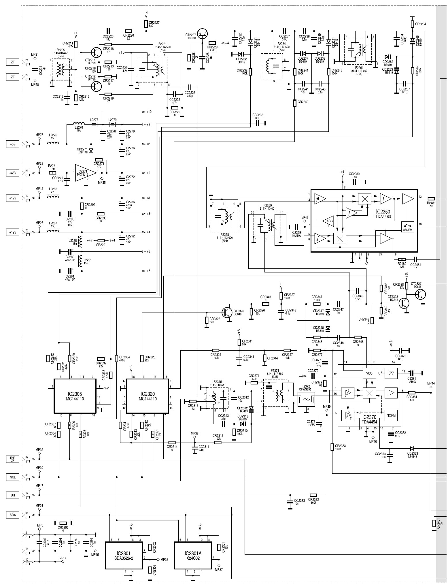

В телевизорах применен УПЧ с регулируемой АЧХ для обеспечения приема сигналов различных стандартов.
Сигнал ПЧ (ZF) с выводов 6, 7 тюнера (см. рис. 1.1) через выводы 20, 21 модуля поступает на входной трансформаторов F2205 (рис. 1.2). Вторичная обмотка этого трансформатора подключена к двухтактному усилителю, выполненному на транзисторах CT2111, CT2112.
Через средний вывод вторичной обмотки подается смещение на базы этих транзисторов. Нагрузкой усилителя является первичная обмотка промежуточного трансформатора F2221, со вторичной обмотки которого усиленный сигнал ПЧ поступает на резонансный фильтр с переключаемой частотной характеристикой. Этот фильтр образован контуром F2315, конденсаторами C2312, C2313 и варикапами CD2312, CD2313. Форма частотной характеристики задается командами, поступающими от главного (центрального) процессора (см. ниже) в зависимости от того, в каком стандарте (B/G, D/K, M или L) передается поступающий на вход модуля сигнал. Переключение происходит путем подачи на упомянутые варикапы соответствующего напряжения смещения с вывода 14 микросхемы IC2320. Эта микросхема является двухразрядным ЦАП, управляемым по цифровой шине.
С упомянутого фильтра сигнал ПЧ поступает через согласующий трансформатор F2371 на вход фильтра ПАВ F2372, а с его выхода – на вход усилителя ПЧ в составе микросхемы IC2370 (выводы 1, 16). В этой же микросхеме производится демодуляция сигнала ПЧ и предварительное усиление полученного видеосигнала. Демодулятор представляет собой синхронный детектор, опорный контур которого F2269 присоединен к выводам 8, 9 микросхемы. При подаче соответствующих напряжений с вывода 3 микросхемы IC2320 на варикапы CD2347, CD2348 резонансная частота этого контура изменяется, принимая значения 38,9; 43, 74 или 28,05 МГц для обеспечения детектирования сигналов различных стандартов.
ПЦТВ снимается с вывода 6 микросхемы IC2370 и через фильтр с регулируемой частотной характеристикой (катушка индуктивности F2451, конденсаторы CC2452, CC2453, CC2456, CC2461, варикап CD2457) подается на базу эмиттерного повторителя СТ2462. Транзисторы CT2462, CT2466 и CT2467 совместно с контуром F2467 и конденсаторами CC2464, CC2463 образуют фильтр с переключаемой частотной характеристикой. Команды на переключение двух упомянутых фильтров поступают с микросхемы IC2320 (с вывода 7 на первый из них, с вывода 4 – на второй). С эмиттера транзистора CT2462 видеосигнал через усилитель на транзисторе CT2471 и вывод 16 поступает на выход модуля (FBAS). С вывода 11 микросхемы IC2370 через вывод 18 на выход модуля подается сигнал АПЧГ (AFC).
Канал ПЧ звука выполнен квазипараллельным. Через конденсатор CC2226, подключенный к базе транзистора CT2211 (к верхней половине вторичной обмотки трансформатора F2205), производится первый избирательный отбор ПЧ звука. Предварительный усилитель ПЧЗ на транзисторе CT2227 выполнен по схеме с общей базой. Нагрузкой этого усилителя служит фильтр сосредоточенной селекции с переключаемой частотной характеристикой, образованный контурами F2234, F2261, F2268, конденсаторами CC2232, CC2237, CC2238, CC2239, CC2264 и варикапами CD2231, CD2232, CD2237, CD2238, CD2241, CD2262, CD2263, CD2266. Напряжения смещения на варикапы подаются с выводов 14, 3 микросхемы IC2305 и с вывода 16 микросхемы IC2320. Микросхема IC2305, как и IC2320, управляется по цифровой шине.

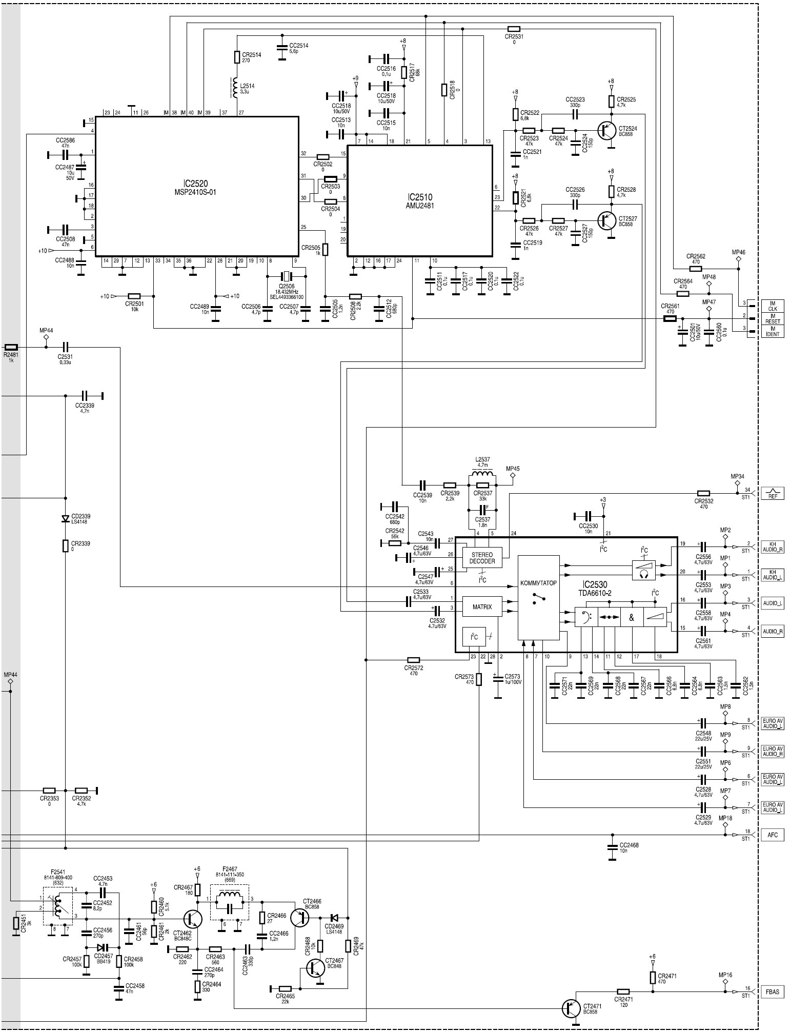

Сигнал ПЧЗ с указанного фильтра подается на вход УПЧЗ (выводы 1, 2) в составе микросхемы IC2350. После усиления этот сигнал поступает на детектор. В качестве гетеродина при детектировании используется генератор синхронного видеодетектора микросхемы IC2370: сигнал генератора подается с выводов 8, 9 микросхемы IC2370 через трансформатор F2269 на выводы 5, 6 микросхемы IC2350.
Микросхема IC2350 детектирует сигналы различных стандартов (как с частотной, так и с амплитудной модуляцией). Вид детектирования задается логическим уровнем на выводе 10 микросхемы, поступающим с вывода 4 микросхемы IC2320, т.е. командой по цифровой шине.
Продетектированные аудиосигналы с выходов микросхемы IC2350 поступают:
  • моносигнал с вывода 12 на вывод 6 микросхемы IC2530;
  • стереосигнал с вывода 8 на вывод 4 микросхемы IC2520.
Стереосигнал демодулируется в паре цифровых микросхем: упомянутой IC2520 и IC2510. С выводов 38, 39, 40 микросхемы IC2520 на выводы 5, 3, 4 микросхемы IC2510 по трехпроводной цифровой шине IM передаются данные аудиосигнала, тактовые импульсы и сигнал опознавания соответственно. Микросхемы IC2520 и IC2510 имеют также частично двухстороннюю связь по шине S: с вывода 30 IC2520 на вывод 9 IC2510 передаются данные аудиосигнала, между выводами 31 IC2520 и 8 IC2510 проходит обмен тактовыми импульсами между выводами 32 IC2520 и 15 IC2510 – сигналами опознавания. В микросхеме IC2520 имеется АЦП, преобразующий стереосигнал в цифровую форму. Демодуляция производится в цифровой форме. После демодуляции цифровые сигналы левого и правого каналов переводятся в аналоговую форму в ЦАП микросхемы IC2510.
Полученные сигналы левого и правого каналов с выводов 23 и 22 микросхемы IC2510 через соответствующие транзисторные усилители CT2524 и CT2527 поступают на входные выводы 1 и 3 аудиопроцессора IC2530. В нем указанные аудиосигналы проходят через матрицу и поступают на коммутатор аудиосигналов. Матрица может (при соответствующей команде, поступающей по шине I2C) обеспечить режим «Расширенное стерео» или «Квазистерео».
На другие входы коммутатора подаются:
  • указанный ранее моносигнал (через вывод 6 микросхемы IC2530);
  • стереосигналы (через выводы 7, 6 микросхемы IC2530), они поступают с входных контактов 6, 7 модуля (EURO AV AUDIO L, EURO AV AUDIO R).
Выбранные коммутатором аудиосигналы проходят внутри микросхемы IC2530 регуляторы громкости, степени расширения стереобазы и тембра раздельно по низким и высоким частотам. С выходных выводов 16 и 15 микросхемы аудиосигналы подаются на выходные выводы 3 и 4 модуля (AUDIO L и AUDIO R). Кроме того, с коммутатора аудиосигналы через еще один внутренний регулятор громкости и выходные выводы 20, 19 подаются на «телефонные» выходные выводы 1 и 2 модуля (KH AUDIO L и KH AUDIO R). Наконец, с вывода 25 микросхемы IC2520 через развязывающую цепь и фильтр выделенный пилот-сигнал поступает в микросхему IC2530 (на вывод 4). После стерео детектирования этот сигнал через вывод 24 подается на выходной вывод 34 модуля (REF).
Все указанные регулировки в модуле производятся по цифровой шине управления I2C через его входные контакты: 30 – SCL и 31 – SDA. Входные выводы микросхем модуля для управления по цифровой шине I2C следующие:
  • IC2301 и IC2301Ф микросхемы IC2301A (микросхемы памяти) – 6 и 5;
  • IC2305 – 10 и 8;
  • IC2320 – 10 и 8;
  • IC2530 – 22 и 23.
Для микросхем IC2301 и IC2320 линией данных шины ENA ZF (контакт 32 модуля).

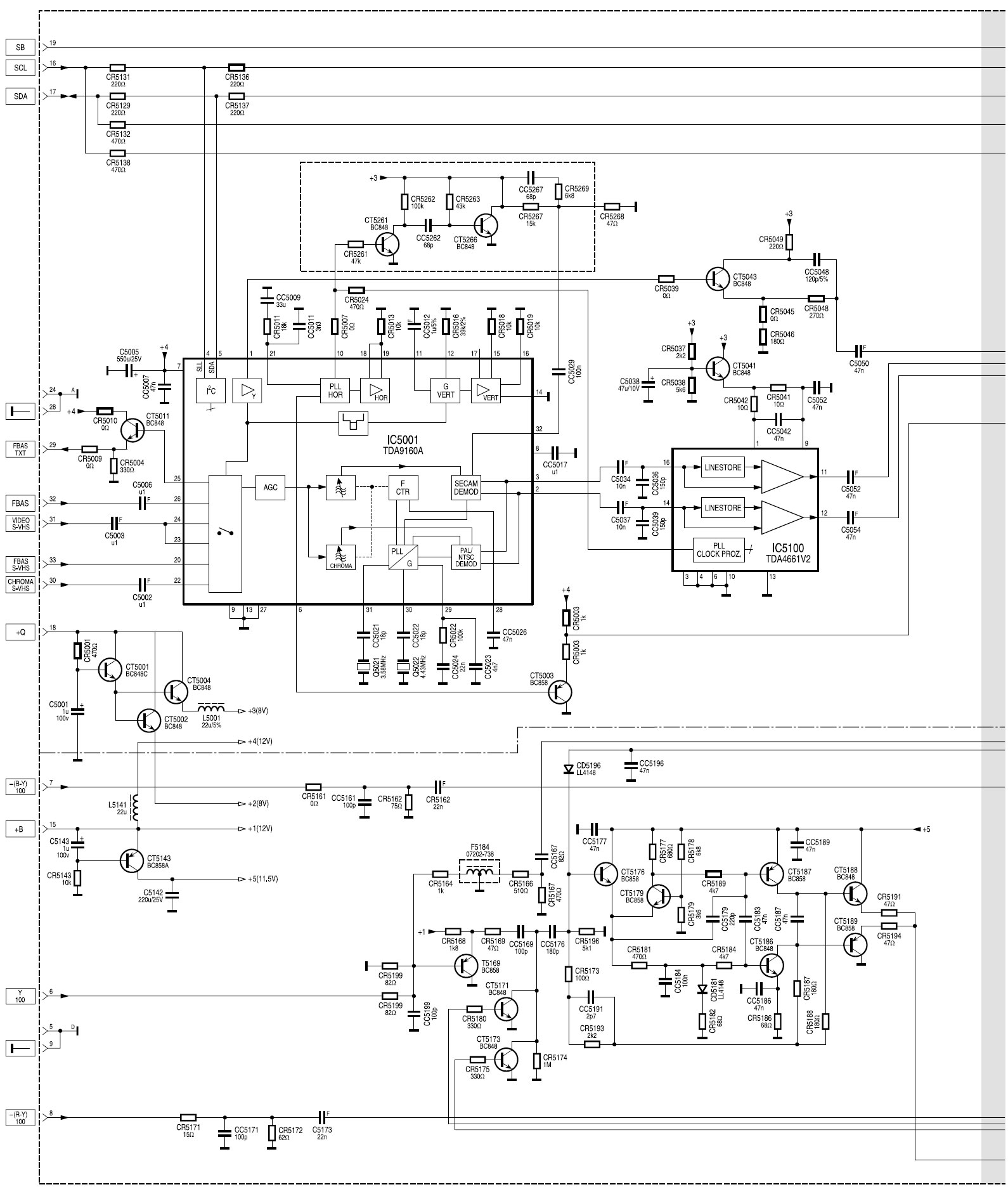

Модуль видеоканала (рис. 1.3) разделен на две секции: одна обрабатывает «обычные» сигналы (развертка 50 Гц), другая – преобразованные в стандарт с частотой полей 100 Гц.
В секции 50 Гц аналоговыми методами реализованы следующие функции:
  • в микросхеме IC5001 переключение режимов обработки ПЦТВ или обработка раздельных сигналов яркости и цветности, разделение сигналов яркости и цветности в режиме видеосигнала, а также декодирование сигналов цветности систем SECAM, PAL, NTSC;
  • в микросхеме IC5100 задержка цветоразностных сигналов на одну строку;
  • в микросхеме IC5021 матрицирование сигналов RGB и выбор сматрицированных или внешних сигналов RGB.
Полученные в микросхеме IC5001 сигналы яркости Y50 и цветоразностные (R-Y)50 и (B-Y)50 поступают из секции 50 Гц на входы модуля повышения качества изображения (см. ниже), который преобразует их в формат с удвоенной частотой строк и полей. Сигналы Y100, (R-Y)100, (B-Y)100 вновь подаются в модуль видеоканала, но уже в секцию 100 Гц. Здесь они обрабатываются процессором, выполненным на микросхеме IC5122. В нем же происходит формирование сигналов RGB и их подача на плату кинескопа. Кроме того, отдельно сформированный сигнал (преобразование сигнала Y100) подается на плату модуляции скорости.
Перечисленные функции реализуются следующим образом.
Выделенный в модуле усилителя ПЧ видеосигнал подается на вывод 32 (FBAS) модуля видеоканала (см. рис. 1.3), а с него на вывод 26 микросхемы IC5001. С внешнего входа телевизора на соединенные между собой входные выводы 24, 23 IC5001 может быть подан либо ПЦТВ, либо сигнал яркости (например, яркостной компонент сигнала S-VHS). Каждый из этих сигналов поступает с вывода 31 модуля (VIDEO S-VHS). При подаче сигнала яркости сигнал цветности, как второй компонент сигнала S-VHS, подается с вывода 30 модуля (CHROMA S-VHS) на вывод 22 микросхемы IC5001. Вход видеосигнала имеет номинальный размах 1 В между уровнями черного и белого и номинальный размах «вспышки» цветовой синхронизации 0,3 В.
В микросхеме IC5001 выполняются следующие операции:
  • выделение импульсов синхронизации из входного видеосигнала или сигнала яркости;
  • разделение видеосигнала на сигналы яркости и цветности;
  • декодирование сигналов цветности систем SECAM, PAL и NTSC;
  • генерация импульсов «вспышки» поднесущей сигнала цветности, используемых для тактирования внутреннего декодера цветности и для точного стробирования моментов фиксации уровней входных сигналов микросхемы IC5021;
  • генерация бланкирующих импульсов для выходных сигналов яркости и цветоразностных.
  • Микросхема IC5001 содержит 13 подключенных к шине I2C регистров. В рассматриваемых моделях телевизоров используются только следующие из них:
  • в регистре R00 находятся данные о состоянии входных ключей INA, INB, INC и IND, а также о том, какой кварцевый резонатор подключен (на 4,43 или 3,58 МГц);
  • в регистре R01 находятся данные о режиме обработки сигналов цветности (способ демодуляции FM/SAF/FRQF);
  • в регистре R02 находятся значения насыщенности и цветового тона для системы NTSC;
  • в регистре ROC находится значение задержки сигнала яркости.
Другие регистры используются в других моделях телевизоров для регулировки параметров сигналов разверток.
Поданные на входные выводы 26, 24, 23 и 22 микросхемы сигналы поступают на расположенный в ней коммутатор, который переключает сигналы для их дальнейшей обработки в этой микросхеме и для вывода сигнала телетекста на вывод 25. С этого вывода сигналы телетекста проходят через эмиттерный повторитель CT5011 на выходной вывод 29 модуля (FBAS TXT). Сигналы телетекста проходят коммутатор при любом выборе сигнала в микросхеме IC5001, т.е. информация телетекста является доступной для просмотра на экране телевизора при любом выбранном изображении.
В микросхеме IC5001 применен выполненный на гираторах аналоговый фильтр, предназначенный для разделения сигналов яркости и цветности. По сигналу устройства автоматического распознавания фильтр, который выделяет сигнал цветности, переключается таким образом, что его центральная частота принимает значения 4,25 (SECAM),4,43 (PAL, NTSC-4,43) и 3,58 МГц (NTSC). Для сигнала системы SECAM этот же фильтр играет роль корректирующего контура коррекции высокочастотных предыскажений («клеш»).
В тракте сигнала яркости содержится каскад задержки на транзисторе CT5043, выполненный так, что сигнал яркости с выходного вывода 1 микросхемы поступает на 60 нс позже, чем цветоразностные сигналы с ее выходных выводов 2 и 3. Такая задержка компенсирует предстоящее запаздывание цветоразностных сигналов в микросхеме IC5100. В случае обработки сигнала S-VHS цветовая синхронизация в канале видеосигнала микросхемы IC5001 отключается, а время задержки корректируется путем подключения дополнительных гираторных каскадов.
Аналоговые фильтры, входящие в состав микросхемы IC5001, перестраиваются путем подсоединения различных источников опорного напряжения. Управляет этим процессом устройство ФАПЧ. В течение обратного хода кадровой развертки оно использует опорный генератор, кварцевый резонатор которого подключен к выводу 30 (4,43 МГц) или к выводу 31 (3,58 МГц) микросхемы. Управляющая петля ФАПЧ содержит в качестве элемента памяти внешний конденсатор CC5026 (вывод 28) микросхемы.
Устройство АРУ сигналов цветности управляется по цифровой шине I2C. Устройство АРУ обеспечивает необходимую стабильность сигналов систем PAL и NTSC на отрезке передачи эталонной амплитуды, а также необходимую для работы ФАПЧ амплитуду при обработке сигналов системы SECAM. Эти параметры устройство АРУ обеспечивает при различных (в пределах 20 дБ) уровнях входного сигнала цветности. Демодулятор системы SECAM выполнен как декодер ФАПЧ. Его номинальная частота 4,25 МГц калибруется в режиме идентификации сигнала SECAM во время обратного хода по кадрам.
После демодуляции цветоразностные сигналы R-Y и B-Y с выходных выводов 2 и 3 микросхемы IC5001 поступают на входные выводы 16 и 14 микросхемы IC5100. Она содержит две линии задержки каждая на время одной строки. Линии задержки выполнены на переключаемых конденсаторах и необходимы для регенерации пропущенных через строку сигналов системы SECAM, а при обработке сигналов системы PAL они необходимы для чересстрочной фазовой коррекции. В этой микросхеме благодаря сложению задержанного и незадержанного сигналов систем PAL или NTSC размах результирующего сигнала увеличивается примерно в два раза.
С выходных выводов 12 и 11 микросхемы IC5100 цветоразностные сигналы –(R-Y) и –(B-Y) поступают на выводы 10 и 12 коммутатора сигналов IC5021. На входной вывод 11 этой микросхемы через эмиттерный повторитель CT5043 подается сигнал яркости Y.
С входных выводов 22, 21, 20 модуля (R EXT, G EXT, B EXT) сигналы основных цветов RGB, поступающие на модуль с расположенных на плате SOCKET BOARD внешних разъемов AV1 или AV2, подаются через эмиттерные повторители CT5111, CT5112, CT5113 на входные выводы 4, 5, 6 коммутатора сигналов IC5021. Эти сигналы «сопровождает» сигнал быстрого бланкирования (U DATA EXT), поступающий на входной вывод 23 модуля и затем на входной вывод 3 микросхемы IC5021. Внешние сигналы RGB в микросхеме IC5021 преобразуются путем матрицирования во внешние сигналы Y, R-Y, B-Y. Сигнал быстрого бланкирования вырезает в основных сигналах «окна», в которые внедряются эти внешние сигналы. С вывода 6 микросхемы IC5001 через усилитель CT5003 на вывод 24 микросхемы IC5021 подаются стробирующие импульсы SSC.
Путем регулировки по цифровой шине I2C микросхема IC5021 обеспечивает на выходных выводах 20, 21, 19 сигналы Y, –(R-Y), –(B-Y) размахами соответственно 0,9, 2,66 и 2,1 В. Пассивные делители напряжения, усилитель CT5081, CT5082, CT5093 и эмиттерные повторители CT5071, CT5101 обеспечивают на выходных выводах 25, 27, 26 модуля сигналы Y50, –(R-Y)50, –(B-Y)50 равных размахов 2,05 В. Фильтры в трех каналах отрегулированы таким образом, что сигналы Y50, –(R-Y)50, –(B-Y)50 совпадают по времени на выходных выводах модуля и имеют равное время задержки 50 нс.
Сигналы Y50, –(R-Y)50, –(B-Y)50 поступают в модуль повышения качества изображения (см. ниже), откуда в модуль видеоканала возвращаются сигналы Y100, –(R-Y)100, –(B-Y)100, ширина спектра которых увеличена вдвое (стандарт 100 Гц). Сигнал Y100 с входного вывода 6 модуля через цепь с линией задержки F5164 подается на входной вывод 8 микросхемы IC5122. Сигналы –(R-Y)100, –(B-Y)100 с выводов 8, 7 модуля поступают на выводы 7, 6 этой же микросхемы. Номинальная чувствительность микросхемы по указанным входам составляет 0,45; 1,33 и 1,05 В, что компенсирует указанное ранее предыскажение размахов перед входом сигналов в модуль повышения качества изображения. Для этого упомянутые сигналы, имеющие на входах модуля равные размахи 1,05 В, проходят через соответствующие делители напряжения.

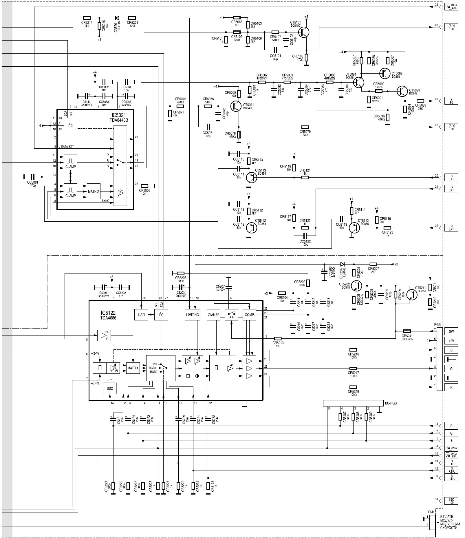

Микросхема IC5122 является мультистандартным видеопроцессором, содержащим устройства регулировки контрастности, яркости и насыщенности и устройства ввода в основные сигналы внешних сигналов RGB от двух источников.
Регулировки и различные режимы в этой микросхеме осуществляются по цифровой шине I2C.
На входные выводы 2, 3, 4 микросхемы IC5122 подаются сигналы RGB (OSD или MENU) с выводов 3, 2, 1 модуля при одновременной подаче команды быстрого бланкирования U DATA на вывод 1 микросхемы с вывода 4 модуля. Размах подаваемых внешних сигналов ограничивается значением 0,7 В на соответствующих входах микросхемы, а их постоянные составляющие восстанавливаются внутри нее.
Трехуровневые стробирующие импульсы SSC100 с модуля повышения качества изображения через входной вывод 14 модуля видеоканала поступает на вывод 14 микросхемы IC5122. Эти импульсы синхронизируют схемы фиксации уровней, гашения и измерения темнового тока лучей кинескопа.
Сформированные в микросхеме IC5122 сигналы RGB размахом около 3 В подаются с выводов 24, 22, 20 микросхемы на выводы 1, 3, 5 разъема RGB модуля, а с них на плату кинескопа.
Для стабилизации темнового тока лучей кинескопа на уровне 10 мкА с платы кинескопа через вывод 7 (SW) разъема RGB модуля на вывод 19 микросхемы IC5122 подается сигнал обратной связи. Конденсатор C5207, подключенный к выводу 17 микросхемы, сохраняет среднее значение сигнала обратной связи в течение нескольких кадров. Сформированные напряжения, соответствующие информации трех измерительных импульсов системы стабилизации, запоминаются на конденсаторах C5218, C5217, C5216, подключенных к выводам 21, 23, 25 микросхемы. По цифровой шине I2C можно устанавливать баланс белого путем воздействия на видеоусилители, расположенные внутри микросхемы IC5122.
Микросхема имеет два входа уменьшения контрастности изображения – по среднему (вывод 15) и пиковому (вывод 16) токам лучей кинескопа. Превышение средним током допустимого значения 1,5 мА определяется сигналам SB, подаваемым на вывод 19 модуля, и элементами устройства сравнения CR5214, CR5215, CD5201, CR5201, CR5203, C5203. Превышение пиковым током допустимого значения 7 мА определяется по уже упоминавшемуся сигналу SW пиковым детектором на транзисторах CT5211, CT5202, диоде CD5202 и конденсаторе C5206.

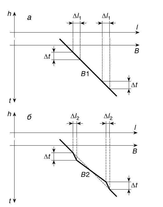

В телевизоре с преобразованием стандарта (50 Гц в 100 Гц) минимально возможная длительность перехода от черного участка изображения к белому определяется полосой пропускания в стандарте 50 Гц, а минимально возможная ширина этого перехода на экране определяется указанной длительности и удвоенной скоростью развертки по горизонтали. Это означает, что без дополнительной коррекции четкость по горизонтали была бы примерно в два раза ниже, чем в телевизорах без преобразования стандарта. Для устранения этого нежелательного эффекта используется модуляция скорости (VM) строчной развертки, реализуемая при помощи специального устройства, которое включает в себя плату модуляции скорости и корректирующую катушку, закрепленную на горловине кинескопа.
Длительность яркостных переходов: а) без модуляции скорости строчной развертки; б) с модуляцией скорости строчной развертки
Рис. 1.4. Длительность яркостных переходов: а) без модуляции скорости строчной развертки; б) с модуляцией скорости строчной развертки
Принцип коррекции проиллюстрирован на рис. 1.4, где:
B1 – индукция строчного отклоняющего магнитного поля (во времени) без коррекции; Dl1 – ширина черно-белого и бело-черного переходов без коррекции; B2 – индукция результирующего строчного отклоняющего магнитного поля (во времени) с коррекцией; Dl2 – ширина черно-белого и бело-черного переходов с коррекцией.
Из рисунков видно, что при одной и той же длительности перехода Dt Dl2 » ½ Dl1 , т.е. четкость по горизонтали восстанавливается.

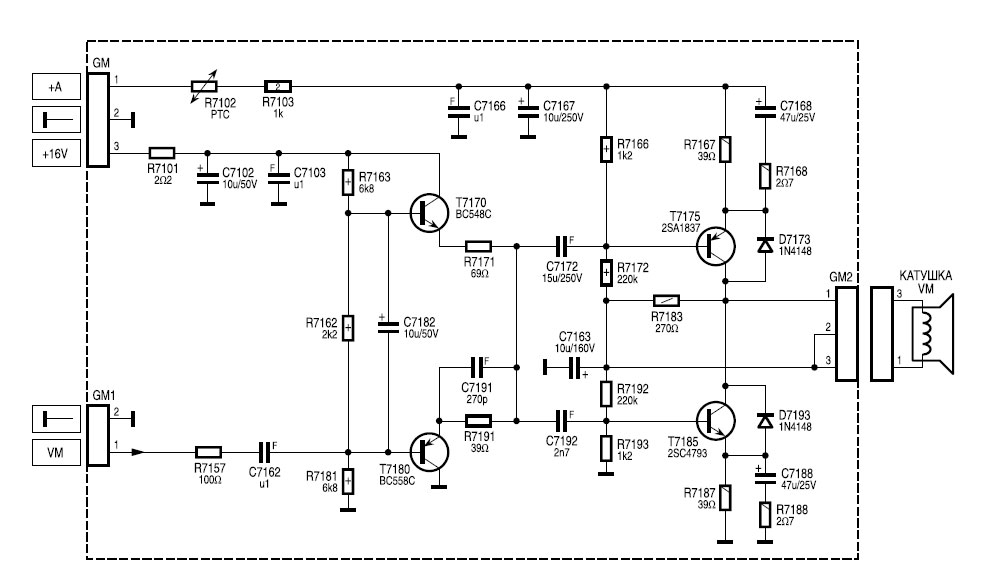

Для получения корректирующего сигнала VM производится дифференцирование сигнала яркости Y100, усиление продифференцированного сигнала и подача его через усилитель заданного тока в упомянутую корректирующую катушку. Полярность магнитного поля корректирующей катушки выбирается такой, что в моменты резкого изменения сигнала Y100 это магнитное поле вычитается из магнитного поля строчных отклоняющих катушек. Это равносильно тому, что скорость строчной развертки уменьшается из-за уменьшения в это время скорости изменения результирующего магнитного поля.
В модуле видеоканала выполняется предварительное формирование и усиление сигнала модуляции скорости развертки VM. Для этого сигнал Y100 через эмиттерный повторитель T5169 (см. рис. 1.3) и дифференцирующую цепь CC5169, CC5176, CR5196 подается на предварительный усилитель-формирователь CT5176, CT5179, CT5186, CT5187. С буферных каскадов CT5188, CT5189 сигнал коррекции подается на вывод 2 разъема GM1 модуля. Транзисторы CT5171, CT5173 служат для отключения модулирующего сигнала в случае выбора в видеопроцессоре IC5122 сигналов RGB1 или RGB2. Видеопроцессор при этом не формирует сигнала Y, а на базу CT5171 (или CT5173) подается запрещающий высокий уровень с вывода 1 (или 13) микросхемы IC5122. Для согласования во времени процессов обработки сигнала Y в видеоканале и в канале VM этот сигнал пропускается через линию задержки F5164 (около 40 нс) перед входом в видеопроцессор IC5122. Для возможности регулировки в сервисном режиме порога срабатывания модулятора скорости внутренний ЦАП микросхемы IC5122, регулируемый по цифровой шине I2C, может формировать напряжение в диапазоне 1,2...4,8 В на выводе 26. Это регулируемое напряжение поступает через стабилитрон CD5196 на базу транзистора CT5176 и определяет степень коррекции.
Плата модуляции скорости
Нажмите для увеличения
Рис. 1.5. Плата модуляции скорости
На плату (рис. 1.5) подается рассмотренный сигнал коррекции VM с платы видеоканала (разъем GM1). Через два эмиттерных повторителя T7170, T7180 сигнал коррекции поступает на двухтактный выходной каскад T7175, T7185. В нем сигнал коррекции преобразуется в корректирующий ток катушки VM, подключенной через контакты разъема GM2. Положительные и отрицательные импульсы этого тока могут достигать размаха 300 мА. Учитывая значительный уровень и достаточно высокую частоту гармоник сигнала коррекции, становится понятным способ размещения выходного каскада VM на отдельной плате, удаленной от каскадов, подверженных помехам. Напряжение питания выходного каскада, поступающее из устройства питания телевизора, достаточно высокое (+А = +150 В).
