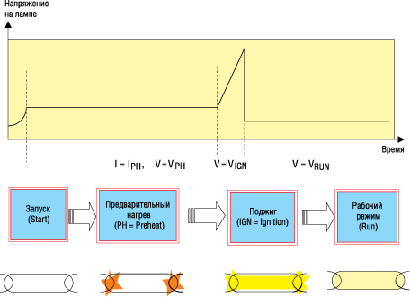

На рисунке 2 показана временная диаграмма работы лампы дневного света (на рисунках специально оставлены английские названия и термины, чтобы облегчить читателю в дальнейшем чтение оригинальной документации производителя на английском языке).
Временная диаграмма и фазы работы люминесцентной лампы
Рис. 2. Временная диаграмма и фазы работы люминесцентной лампы
Схема высокочастотного электронного балласта, работающая на частотах в десятки кГц, позволяет очень точно сформировать интервал предварительного нагрева, обеспечить оптимальную величину напряжения поджига и корректное изменение частоты в процессе работы лампы. Электронный балласт обеспечивает мягкий запуск лампы дневного света и ее щадящую эксплуатацию. При этом ресурс люминесцентной лампы значительно увеличивается, превосходя эксплуатационный ресурс лампы накаливания.

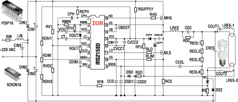

IRS2158D - микросхема электронного балласта в 16-выводном корпусе с расширенными функциями
IRS2158D - полностью защищенный контроллер электронного балласта с максимально допустимым напряжением питания до 600 В. 16-выводный корпус позволил обеспечить дополнительные функции, что расширяет возможности разработчика при проектировании.
Отличительные особенности IRS2158D:
  • возможность управления частотой в режиме предварительного прогрева;
  • управление и контроль тока зажигания с помощью обратной связи по току;
  • возможность программирования времени паузы между импульсами (deadtime);
  • наличие вывода для управления включением/выключением (вывод Shutdown);
  • частичная коррекция яркости лампы при ее старении;
  • минимальный уровень яркости составляет менее 10%.
Рекомендуемая схема включения для микросхемы электронного балласта IRS2158D приведена на рисунке 4.
Рекомендуемая схема включения микросхемы электронного балласта IRS2158D
Рис. 4. Рекомендуемая схема включения микросхемы электронного балласта IRS2158D
Подробные методики расчета, рекомендуемые компоненты и разводка печатных плат приведены в технической документации (datasheets) и руководствах по применению в описаниях соответствующих демонстрационных плат.
