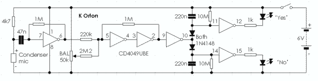

В устройстве использована только одна микросхема - небуферизованная сборка из шести инверторов CD4049UBE. Первый инвертор действует просто как линейный усилитель для повышения уровня сигнала от конденсаторного микрофона. Следующие два инвертора образуют элемент с гистерезисом (триггер Шмитта), который запоминает последнюю наибольшую амплитуду (положительную или отрицательную) последнего фрагмента вопроса. Четвертый инвертор работает как простой буфер, а последние два инвертора задействованы как таймеры, которые гасят светодиоды в то время, когда задается вопрос.
Оракул
Изображенная на рисунке макетная плата была прикреплена на заднюю стенку держателя для четырех элементов питания типа 'ААА'. Можно провести настройку симметрии, которая позволяет немного контролировать относительную частоту ответов Да и Нет, но некоторые вопросы постоянно приводят к одинаковым ответам независимо от установки симметрии (можно ли это как-то объяснить?!!!) Помните, это всего лишь глупая безделушка, поэтому не стоит придавать ей много значения.
