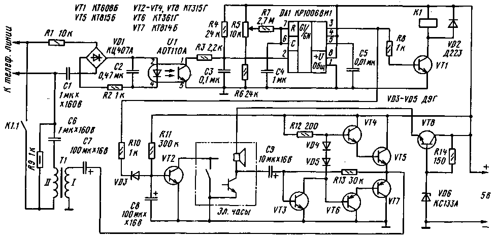

Схема устройства показана на рисунке. Вызывной сигнал из телефонной линии поступает на диодный мост VD1. Через светодиод оптрона U1 начинает протекать ток. Транзистор оптрона открывается и происходит разрядка конденсатора СЗ через резистор R3. При появлении низкого уровня (ниже 2/3 напряжения питания) на выводе 2 микросхемы ОА1 происходит запуск таймера и на его выходе (вывод 3) возникает высокий уровень [1]. Транзистор VT1 открывается и включает реле К1. Контакты К1.1 подключают к линии резистор R9, и сигнал вызова прекращается. Таймер DA1 включен в режиме одновибратора. Длительность импульса определяет цепь R5R6R7C4. Эта длительность должна быть подобрана так, чтобы оставалась пауза между окончанием речевого сообщения и отключением резистора R9 от линии.
При появлении высокого уровня на выходе таймера диод VD3 закроется и начнется зарядка конденсатора С8 через резистор R11. Цепь R11C8 задает паузу перед "ответом" часов. Затем откроется транзистор VT2 и зашунтирует кнопку "ответа" на часах. С выхода часов звуковой сигнал поступает на усилитель, который собран на транзисторах VT3- VT7. Он подробно описан в [2]. Через трансформатор Т1 сигнал с выхода усилителя поступает в телефонную линию.
Когда импульс, формируемый одновибратором, закончится, на выходе DA1 возникнет низкий уровень. В результате транзисторы VT1 и VT2 будут закрыты. Контакты К1.1 отключат резистор R9, и устройство вернется в исходный режим. Стабилизатор на элементах R14, VD6, VT8 формирует напряжение питания для часов.
Реле К1 - РЭС64А, паспорт РС4.569.724. Трансформатор Т1 использован от телефонного аппарата ТА-68. Оптрон U1 можно заменить на АОТ126А.
Динамическую головку в электронных "говорящих" часах нужно отключить, а вместо нее подключить резистор сопротивлением 51 Ом.
