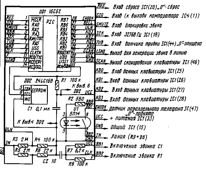

Схема дополнительной платы телефона показана на рисунке. Основа устройства - микропроцессорный контроллер Р1С16С62 фирмы Microchip Technology, Inc. (микросхема DD1). Для хранения данных использована энергонезависимая FLASH-память 24LC16B с интерфейсом I2С и организацией 2Кх8 (микросхема DD2). Соединение дополнительной платы с основной платой телефонного аппарата Panasonic производится с помощью 17 отрезков монтажного провода. Размеры платы - 12,5х57,5 мм.
Сигнал с телефонной линии поступает на плату по цепи IN. На резисторах R5 и R6 собран датчик звонка, срабатывающий при напряжении в линии 110В (сигнал BELL). Датчиком определения поднятия трубки на параллельном телефоне служит делитель напряжения на резисторах R3 и R4 (сигнал ULN). Этот датчик срабатывает при напряжении 27 В. Сигнал о поднятии трубки на своем телефоне поступает с основной платы (TUB). Информация для определения номера абонента поступает с выхода компа-ратора на основной плате (SIG). Оптрон U1 обеспечивает замыкание цепи звонка телефона. Сигналы в телефонную линию (посылка запроса, имитация гудков) поступают по цепи LSND. Блокировка звука на время определения номера осуществляется подачей сигнала на основную плату телефона (SMUTE).
Резисторы R7, R8 и конденсатор С2 определяют частоту внутреннего тактового генератора контроллера. Она зависит от уровня сигнала на выходе RCO/T1C микросхемы DD1 (сигнал F). При высоком уровне частота должна быть 5 МГц ±10%, а когда на этом выводе устанавливается высокоимпе-дансное состояние - 0,3 МГц. Для уменьшения тока потребления контроллер большую часть времени находится в режиме с низкой тактовой частотой. Режим с высокой тактовой частотой используется при анализе сигналов с линии. Временная синхронизация контроллера осуществляется сигналом с частотой 32 768 Гц, поступающим от основной платы телефона (цепь 32К). Сигнал RES производит сброс контроллера.
Для управления телефоном дополнительная плата контролирует нажатие клавиш. Для этого анали-зируется состояние первого выхода сканирования клавиатуры (SCAN) и сигналов считывания состояния клавиатуры (KDO-KD3). Для клавиш, обслуживающихся другими выходами сканирования, состояние считывается с соответствующей задержкой от поступления импульса на цепь SCAN по тем же цепям KDO- KD3. По аналогичному принципу построена и эмуляция нажатия кнопок, необходимая для управления телефоном и выполнения предусмотренных функций. Для этого контроллер выставляет в соответствующий момент времени необходимый уровень на цепях KDO-КD3.

  • Знаю. Нашел схему на pic, но только в виде отдельной приставки. Вот ломаю голову как эту приставку переделать, чтобы внедрить в рабочий телефон с сохранением функциональности телефона
  • Смотря какая приставка. По идее она ставится параллельно аппарату, вот и всунуть в аппарат. Это самое примитивное. Но может еще есть где то схема с прошивкой и для СИДа. Помню когда то были аппараты с АОН, что понимали и СИД. Только вот были ли самоделки, не знаю. Уже лет с 10 как не попадают в руки аппараты с АОН, а свои давно разобрал за ненадобностью. Про смысл возни с этим не говорю, стоит готовый, правда знаю радиотелефоны, относительно не дорого.

  • Отвечу на свой же вопрос. Раздобыл прошивку для этой схемы. Обратился в техподдержку Телесистем. Долго искали, но нашли и выслали мне прошивку. [ATTACH]33601[/ATTACH]
  • Жаль исходник не нашли, и даже автора, который писал прошивку, тоже уже нет...
