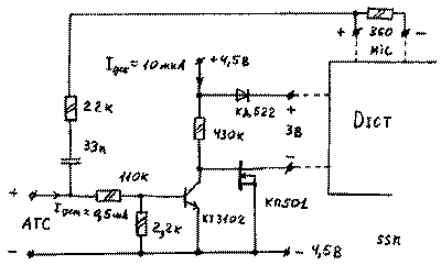

Схема разработана по принципу чем проще тем надежнее, хотя имеет и ряд недостатков которые легко устранимы за счет ее усложнения (например, на входе можно поставить диодный мост). Основное ее достоинство - паралельное включение с ТА и низкое потребление от акумуляторов (10 мка) в дежурном режиме. Работает с любым 3х вольтовым "китайским" диктофоном потребляющим не более 200 ма в режиме записи, разборка диктофона не требуется - все подключается внешне.
Подключения диктофона для записи телефонных переговоров
Возможно при наличии фона понадобится зашунтировать сток-исток полевого транзистора конденсатором, но в моем варианте этого не понадобилось, все и так хорошо работает. Питание АТС - 60 вольт, но должно работать и при 48B. Сопротивление телефона по постоянному току должно быть 800-600 Ом или ниже, потребление тока от АТС 0,5 ма (норма 1-2 ма), источик питания ни в коем случае не следует заземлять - в моем варианте схема питается от 3 элементов AAA, при запитки от 3х акумуляторов диод следует исключить или заменить на германевый.
  • Напряжение вызова достигает 250В и выше, причем сигнал переменный, следовательно необходим диодный мост и стабилитрон, имхо. И я бы поставил оптрон для развязки, схема упростится и надежность повысится.
  • Да, кстати, ток через 110кОм может вызвать "захват станции" и линия будет занята... Советую рассмотреть классические схемы АОНов.
  • [url]http://pencho.my.contact.bg/start/comp/40/shem40.htm[/url] проверено работает с аоном мелт 3000 запись на маяк 240 для включения по входу телефонной линии поставил реле с мостом после конденсатора на кнопку питания магнитофона (при входящем звонке магнитофон автоматически включается и при занятии аоном линии начинается запись ,после того как положат трубку на другом конце и аон отпустит всё отключается )маяк стоит в режиме записи на паузе
  • это на каких таких атс напряжение вызова превышает 250 в(120в 25гц)
