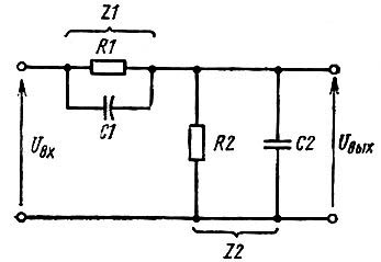

Простейшим и давно применяемым типом пробников являются пассивные пробники с компенсированным делителем напряжения – рис.5.1. Делитель напряжения строится на резисторах R1 и R2, причем R2 может быть просто входным сопротивлением осциллографа.
Схема компенсированного делителя
Рис. 5.1. Схема компенсированного делителя
Параметры делителя на постоянном токе вычисляются по формулам:
(5.1)
Например, если R2= 1 МОм и R1=9 МОм, то имеет RВХ = 10 МОм и KД=1/10. Таким образом, входное сопротивление увеличено в 10 раз, но в 10 раз падает и уровень напряжения, поступающего на вход осциллографа.

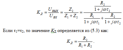

В общем случае (на переменном токе) для коэффициента передачи делителя можно записать выражение (τ1= R1C1 и τ2= C2R2):
(5.2)
. (5.3)
Таким образом, при равенстве постоянных времени τ1 и τ2, коэффициент передачи делителя перестает зависеть от частоты и равен его значению на постоянном токе. Такой делитель называют компенсированным. Емкость C2 это общая емкость кабеля, монтажа и входная емкость осциллографа. Практически, для достижения условия компенсации емкость С1 (или C2) нужно подстраивать, например с помощью подстроечного конденсатора переменной емкости – триммера (см. рис. 5.2.). Регулировка выполняется специальной пластиковой отверткой, входящей в комплект аксессуаров пробников. Он включает в себя разные наконечники, переходники, цветные наклейки и другие полезные «мелочи».

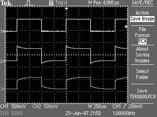

При компенсации искажения прямоугольного импульса (меандра), обычно создаваемого встроенным в осциллограф калибратором, отсутствуют (см. рис. 5.3). При спаде вершины импульса наблюдается недокомпенсация, а при нарастании – перекомпенсация. Характер осциллограмм при этом также показан на рис. 3 (сняты осциллографом TDS 2024 с пробником P2200 [3]). Рекомендуется проводить компенсацию при максимально большом изображении осциллограммы соответствующего канала.
Осциллограммы импульсов калибратора осциллографа Tektronix TDS 2024 при разной степени компенсации (сверху-вниз): нормальной компенсации, перекомпенсации и недокомпенсации
Рис. 5.3. Осциллограммы импульсов калибратора осциллографа Tektronix TDS 2024 при разной степени компенсации (сверху-вниз): нормальной компенсации, перекомпенсации и недокомпенсации

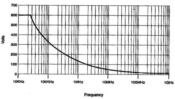

Максимальное напряжение на входе осциллографа определяется произведением числа делений его масштабной сетки на коэффициент отклонения по вертикали. Например, если число делений масштабной сетки равно 10, а коэффициент отклонения равен 5 В/дел, то полный размах напряжения на входе равен 50 В. Часто это не достаточно для исследования сигналов даже умеренно высокого уровня – выше десятков вольт.
Большинство пробников позволяет увеличить максимальное исследуемое напряжение на постоянном токе и низкой частоте с десятков В до 500-600 В. Однако на высоких частотах реактивная мощность (и активная, выделяемая на сопротивлении потерь конденсаторов пробника) резко растет и нужно снижать максимальное напряжение на входе пробника – рис.5.4. Если не учитывать этого обстоятельства, то можно просто сжечь пробник!
Зависимость максимального напряжения на входе пробника от частоты
Рис. 5.4. Зависимость максимального напряжения на входе пробника от частоты
Никогда не следует превышать уровень максимального напряжения на входе пробника на высоких частотах сигнала. Это может привести к перегреву пробника и выходу его из строя.

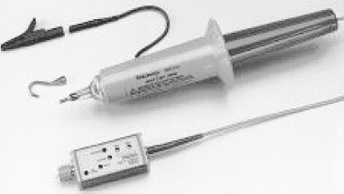

Разновидностью пассивных пробников являются высоковольтные пробники [4]. Обычно они имеют коэффициент деления 1/100 или 1/1000 и входное сопротивление 10 или 100 МОм. Маломощные резисторы делителя пробника обычно выдерживают без пробоя напряжения до 500-600 В. Поэтому в высоковольтных пробниках резистор R1 (и конденсатор C1) приходится выполнять с применением последовательно включенных компонентов. Это увеличивает размеры измерительной головки пробника.
Вид высоковольтного пробника Tektronix P6015A показан на рис. 5.5. Пробник имеет корпус с хорошей изоляцией с выступающим кольцом, предотвращающим соскальзывание пальцев к цепи, осциллограмма напряжения которой снимается. Пробник можно использовать при напряжении до 20 кВ на постоянном токе и до 40 кВ при импульсах большой скважности. Частотный диапазон осциллографа с таким пробником ограничен 75 МГц, что с избытком достаточно для измерений в высоковольтных цепях.
Внешний вид высоковольтного пробника Tektronix P6015A
Рис. 5.5. Внешний вид высоковольтного пробника Tektronix P6015A
При работе с высоковольтными пробниками надо соблюдать максимально возможные меры предосторожности. Вначале подключите провод заземления, а лишь затем подключите иглу пробника к точке, осциллограмму напряжения на которой нужно получить. Рекомендуется закрепить пробник и вообще убрать руки от него при проведении измерений.
Высоковольтные пробники выпускаются как для цифровых, так и аналоговых осциллографов. Например, для уникальных широкополосных аналоговых осциллографов серии ACK7000/8000 выпускается пробник HV-P30 с полосой частот до 50 МГц, коэффициентом деления 1/100, максимальным напряжением синусоиды (от пика до пика) 30 кВ и максимальным напряжением импульсного сигнала до 40 кВ. Входное сопротивление пробника 100 МОм, входная емкость 7 пФ, длина кабеля 4 м, выходной разъем BNC. Другой пробник HV-P60 с коэффициентом деления 1/2000 может применяться при максимальных напряжениях до 60 кВ для синусоиды и до 80 кВ для импульсного сигнала. Входное сопротивление пробника 1000 МОм, входная емкость 5 пФ. О серьезности этих изделий красноречиво говорит их высокая цена – около 66 000 и 124 000 рублей (по данным прайс-листа компании Эликс).

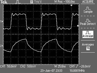

Осциллограммы импульсов (меандра) с частотой 10 МГц при использовании 200-МГц осциллографа Tektronix TDS 2024В с пробниками P2200 при коэффициенте деления 1/10 (верхняя осциллограмма) и 1/1 (нижняя осциллограмма)
Рис. 5.7. Осциллограммы импульсов (меандра) с частотой 10 МГц при использовании 200-МГц осциллографа Tektronix TDS 2024В с пробниками P2200 при коэффициенте деления 1/10 (верхняя осциллограмма) и 1/1 (нижняя осциллограмма)
Нетрудно заметить, что в обоих случаях осциллограммы наблюдаемого сигнала (а он у генераторов AFG 3101 на частоте 10 МГц близок к идеальному и имеет гладкие вершины без намека на «звон») сильно искажены. Однако характер искажения разный. При положении делителя 1/10 форма сигнала близка к меандру и имеет фронты малой длительности, но искажена затухающими колебаниями, возникающими из-за индуктивности длинного заземляющего провода – рис. 8. А в положении делителя 1/1 затухающие колебания пропали, но явно заметно значительное возрастание постоянной времени системы «пробник-осциллограф». В результате вместо меандра наблюдаются пилообразные импульсы с экспоненциальными нарастанием и спадом.

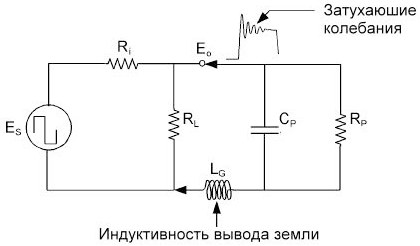

Схема включения пробника к нагрузке RL
Рис. 5.8. Схема включения пробника к нагрузке RL
Пробники с встроенной коррекцией надо применять строго по их назначению с учетом сильного различия частотных характеристик при разном положении делителя напряжения.
Учет параметров пробников

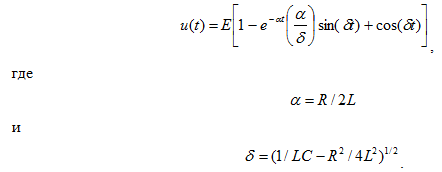

Приведем типовые данные схемы рис. 5.8: внутреннее сопротивление источника сигнала Ri=50 Ом, сопротивление нагрузки RL>>Ri, входное сопротивление пробника RP=10 МОм, входная емкость пробника CP=15 пФ. При таких данных элементов схемы она вырождается в последовательный колебательный контур, содержащие сопротивление R≈Ri, индуктивность земляного проводе L≈LG (порядка 100-120 нГ) и емкость C≈CP.
Если на вход такого контура подать идеальный перепад напряжения E, то временная зависимость напряжения на C (и входе осциллографа) будет иметь вид:
(5.5)
Расчеты показывают, что эта зависимость может иметь значительный выброс при больших L и малых R, что и наблюдается на верхней осциллограмме рис. 5.7. При α/δ=1 этот выброс составляет не более 4 % от амплитуды перепада, что является вполне удовлетворительным показателем. Для этого величину L=LG надо выбирать равной:
(5.6)

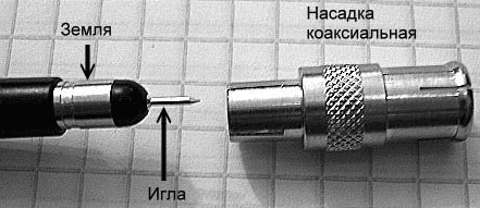

Например, если C=15 пФ и R=50 Ом, то L=19 нГ. Для уменьшения L до такой величины (с типовой порядка 100-120 нГ для земляного провода длиной 10 см) надо укоротить земляной (возможно и сигнальный) провод до длины менее 2 см. Для этого следует снять насадку с головки пробника и отказаться от использования стандартного земляного провода. Начало пробника в этом случае будет представлено контактной иглой и цилиндрическим земляной полоской (рис. 5.9) с малой индуктивностью.
Головка пробника со снятым наконечником (слева) и переходник к коаксиальному разъему (справа)
Рис. 5.9. Головка пробника со снятым наконечником (слева) и переходник к коаксиальному разъему (справа)

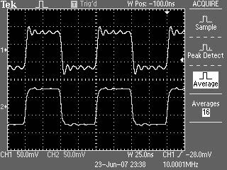

Эффективность применяемых для борьбы со «звоном» мер иллюстрирует рис. 5.10. На нем показаны осциллограммы 10-МГц меандра при обычном включении пробника и включении со снятой насадкой и без длинного провода земли. Хорошо видно практически полное устранение явных затухающих колебательных процессов на нижней осциллограмме. Небольшие колебания на вершине связаны с волновыми процессами в соединительном коаксиальном кабеле, который в таких пробниках работает без согласования на выходе, что порождает отражения сигнала.
Осциллограммы 10-МГц меандра при обычном включении пробника (верхняя осциллограмма) и включении со снятой насадкой и без длинного провода земли (нижняя осциллограмма)
Рис. 5.10. Осциллограммы 10-МГц меандра при обычном включении пробника (верхняя осциллограмма) и включении со снятой насадкой и без длинного провода земли (нижняя осциллограмма)
Для получения осциллограмм с предельно малыми временами нарастания и «звоном» следует принять меры по предельному уменьшению индуктивности измеряемой цепи: удаление насадки пробника и подключение пробника с помощью иглы и цилиндрической заземляющей вставки. Следует принимать все возможные меры по уменьшению индуктивности цепи, сигнал в которой наблюдается.

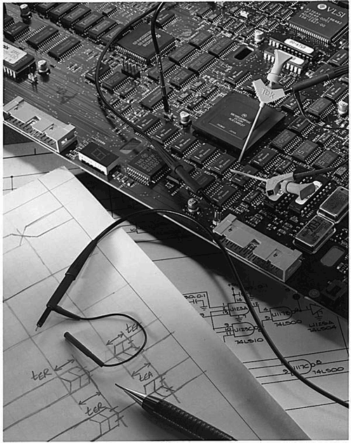

Подключение пробников к источникам сигналов
Подключение пробников к нужным точкам исследуемых устройств может осуществляться с помощью различных наконечников, насадок, зацепок и «микро-крокодилов» которые часто входят в комплект аксессуаров пробника. Однако чаще всего наиболее точные измерения выполняются при подключении с помощью первичной иглы пробника – см. рис. 5.11 или двух игл. При разработке высокочастотных и импульсных устройств на печатной плате для этого предусматриваются специальные контактные площадки или металлизированные отверстия.
Подключение пробника к контактным площадкам печатной платы исследуемого устройства
Рис. 5.11. Подключение пробника к контактным площадкам печатной платы исследуемого устройства

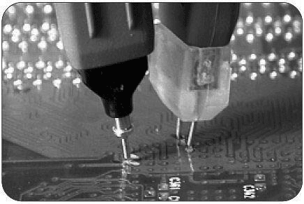

Особенно актуально в наше время подключение пробников к контактным площадкам миниатюрных печатных плат, гибридных и монолитных интегральных микросхем [43. Держать в руках пробники в этом случае неудобно, а соскальзывание иглы с контактной площадки может вызвать замыкание или даже механическое повреждение устройства. Специальные аксессуары – крепления позволяют подключать пробники к ножкам микросхем и контактным выводам печатных плат даже при их малых размерах – рис. 5.12.
Специальные наконечники пробников для подключения к микросхемам и контактным выводам печатных плат
Рис. 5.12. Специальные наконечники пробников для подключения к микросхемам и контактным выводам печатных плат
Следует заранее продумать способ подключения пробника к контрольным точкам исследуемого устройства (схемы) и фиксации измерительной головки пробника. Непродуманное применение пробника может не только сильно исказить осциллограмму в контрольной точке, но и повредить испытуемое устройство, например микросхему.
