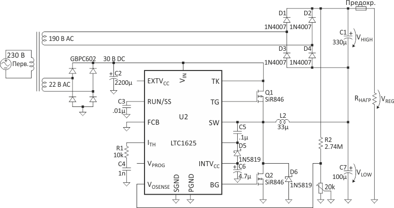

При проектировании высоковольтных стабилизаторов могут возникать трудности, связанные с воздействием на компоненты высоких напряжений, а также с их надежностью и стоимостью.
Предлагаемое в этой статье решение основано на простом нерегулируемом высоковольтном источнике питания, включенном последовательно с низковольтным импульсным преобразователем (Рисунок 1).
Низковольтный импульсный регулятор стабилизирует высокое напряжение
Рисунок 1. LTC1625 стабилизирует напряжение на комбинированном высоковольтном выходе.
Сумма напряжений VHIGH и VLOW подается на вход обратной связи VOSENSE.
При минимальной нагрузке, когда VHIGH максимально, выходное напряжение импульсного регулятора мало. По мере увеличения нагрузки и снижения VHIGH, импульсный регулятор повышает напряжение на своем выходе, а также компенсирует пульсации.
D6 и предохранитель обеспечивают некоторую защиту от коротких замыканий и могут быть подобраны в соответствии с вашим приложением. Без этих элементов в случае короткого замыкания нагрузки разряд конденсатор C1 через выход импульсного регулятора с высокой вероятностью приводил бы к его выходу из строя.

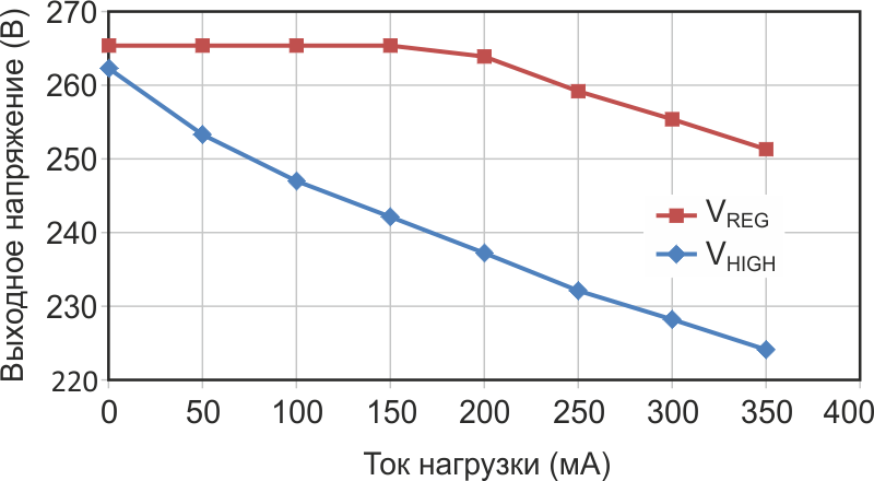

Рисунок 2. Зависимость VREG и VHIGH от тока нагрузки.
При токе приблизительно 200 мА выходное напряжение импульсного регулятора достигает своего верхнего предела, и схема выходит из режима стабилизации (Рисунок 2).
