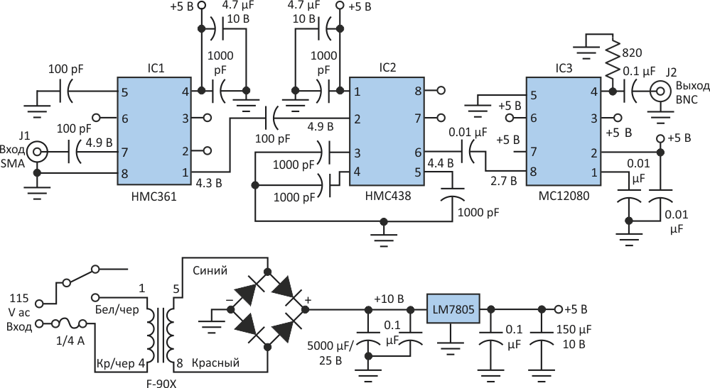

Частота входного сигнала последовательно понижается (Рисунок 1) 10-гигагерцовым статическим делителем на 2 (IC1), 7-гигагерцовым делителем на 5 (IC2) и делителем на 10 (IC3, верхняя частота 1 ГГц). Все элементы устройства размещены в литом алюминиевом корпусе размером 190 мм × 120 мм × 50 мм (глубина). Электронные компоненты смонтированы на двухсторонней печатной плате толщиной 1.57 мм с размерами 175 мм × 50 мм. Размеры корпуса и платы некритичны.

Рисунок 1. Ценой нескольких приемлемых компромиссов эта недорогая схема предделителя позволяет
100-мегагерцовому частотомеру измерять частоты сигналов до 10 ГГц. Схема источника
питания показана отдельно в нижней части рисунка.
Входной разъем J1 был припаян к обеим сторонам печатной платы. Это обеспечивает надежность механического крепления входного конденсатора и микросхемы IC1. С этой же целью диаметр отверстия в корпусе прибора для разъема J1 был сделан лишь слегка бóльшим, чем диаметр самого разъема. Под гайку разъема SMA вокруг отверстия было выфрезеровано углубление. Защитные диоды к разъему J1 не подключались ввиду их влияния на чувствительность схемы. Теплоотводящая площадка на нижней стороне IC1 не заземлялась, хотя этого требовала инструкция по монтажу.
Ввиду малого шага выводов IC2 (0.65 мм), для ее монтажа у изготовителя микросхемы была приобретена оценочная плата. Весь набор микросхем стоил $26, а оценочная плата – $164. Для предделителя. который не предполагается использовать на частотах свыше 1.3 ГГц, можно рассмотреть вариант с единственной микросхемой IC3. Хотя, согласно справочным данным, верхняя рабочая частота IC3 равна 1 ГГц, она хорошо работает и на частоте 1.3 ГГц.
Ток, потребляемый предделителем от источника питания, составляет примерно 170 мА. Перед тем, как подключать электронику схемы, убедитесь, что напряжение на входе микросхемы 7805 находится в диапазоне от 8 до 15 В, а выходное напряжение равно +5 В. Все конденсаторы с емкостью от 0.1 мкФ и ниже имеют корпуса для поверхностного монтажа.
Предделитель имеет ряд ограничений. Нижняя частота входного сигнала равна 200 МГц. В отсутствие сигнала на входе микросхема IC3 самовоозбуждается. Динамический диапазон устройства несколько ограничен (см. Таблицу 1). Последнее, вероятно, связано с внутренней конструкцией самой микросхемы.
