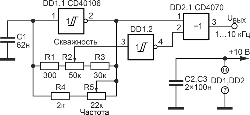

Приведена схема генератора прямоугольных импульсов с независимой регулировкой частоты от 1 до 10 кГц и коэффициента заполнения от 0 до 100%
Проблема создания генераторов импульсов с независимым регулированием частоты следования импульсов и их скважности (или коэффициента заполнения), несмотря на ее актуальность, до последнего времени оставалась трудно разрешимой.
На Рисунке 1 приведен один из вариантов генератора с независимой регулировкой частоты и скважности, работающего в диапазоне частот от 1 до 10 кГц. Сам генератор выполнен на элементе DD1.1 КМОП микросхемы CD40106. Его частотные характеристики задаются RC-элементами: конденсатором С1 и совокупностью резисторов и потенциометров R1–R5. При помощи потенциометра R5 можно плавно менять частоту генерации. Резистор R4 ограничивает ее верхнее значение.
Генератор импульсов с независимой регулировкой частоты и скважности
Рисунок 1. Генератор с независимой регулировкой частоты и скважности.
Цепочка R1–R3 подключена параллельно цепочке R4, R5, но не влияет на частоту генерации. С движка потенциометра R2 сигнал пилообразной формы, снимаемый с конденсатора С1, поступает на вход порогового элемента DD1.2, формируя регулируемый по длительности сигнал на его выходе. С выходов элементов DD1.1 и DD1.2 сигналы поступают на входы элемента «Исключающее ИЛИ» DD2.1 микросхемы CD4070 (или «Исключающее ИЛИ-НЕ») микросхемы CD4077. В итоге на выходе устройства коэффициент заполнения можно регулировать в пределах от 0 до 100% вне зависимости от частоты. Пределы регулировки этого коэффициента задаются ограничивающими резисторами R1 (нижняя граница) и R3 (верхняя граница диапазона).
