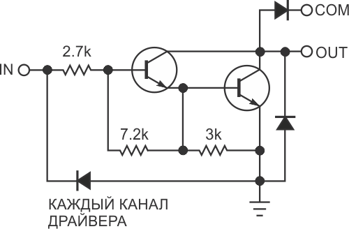

Рисунок 2. Внутренняя схема сборки высоковольтных транзисторов Дарлингтона
ULN2023A в точности соответствует требованиям схемы на Рисунке 1,
так как содержит диоды на коллекторных выходах, которые могут
использоваться для выпрямления.
В схеме используется тот факт, что напряжение коллектор-эмиттер каждого устройства примерно вдвое больше суммы напряжения источника питания VCC и индуцированных напряжений, возникающих из-за индуктивности рассеяния. После выпрямления коллекторных напряжений Q1 и Q2 диодами D1 и D2 и фильтрации конденсатором C4 получается выходное напряжение VOUT, примерно равное удвоенному входному напряжению VCC.

Внутренняя схема сборки высоковольтных транзисторов Дарлингтона ULN2023A, показанная на Рисунке 2, в точности соответствует требованиям схемы на Рисунке 1, так как содержит диоды на коллекторных выходах, которые могут использоваться для выпрямления. Указанное в документации пробивное напряжение 95 В позволяет, с учетом запаса на выбросы в переходных режимах, обеспечивать удвоение VCC при входном напряжении до 30 В. Устройство имеет низкое напряжение насыщения коллектор-эмиттер при требуемом уровне тока порядка 100 мА и малые времена переключения в диапазоне рабочих частот до десятков килогерц.

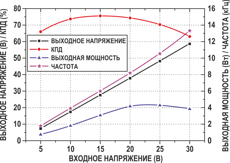

Рисунок 4. Экспериментальные результаты показывают, что схема на
Рисунке 3 работает как маломощный удвоитель напряжения с
широким входным диапазоном и средним КПД.
Окончательная конфигурация схемы показана на Рисунке 3. Три драйвера работают параллельно, разделяя между собой ток управления, что позволяет минимизировать напряжения коллектор-эмиттер и увеличить допустимую выходную мощность. Результаты испытаний удвоителя напряжения при входных напряжениях от 5 В до 30 В представлены в Таблице 1. Величина входного тока в этом диапазоне составляет менее 300 мА, оставаясь в пределах, допустимых для трансформатора при низких входных напряжениях, и не вызывая перегрева микросхемы ULN2023A при более высоких напряжениях. Рисунок 4 демонстрирует графики экспериментальных результатов, показывающих, что схема на Рисунке 3 работает как маломощный удвоитель напряжения с широким входным диапазоном и средним КПД.
Таблица 1. Экспериментальные результаты
Входное
напряжение
(В)
Входной
ток
(мА)
Частота
генерации
(кГц)
Выходное
напряжение
(В)
Ток
нагрузки
(мА)
Входная
мощность
(Вт)
Выходная
мощность
(Вт)
КПД
5 245 1.79 7.59 105.95 1.22 0.8 65.77
10 250 4 17.68 104.13 2.5 1.84 73.72
15 274 6.06 27.7 111.7 4.12 3.09 75.08
20 280 8.2 37.9 110.12 5.6 4.17 74.53
25 242 10.53 48.1 88.23 6.05 4.24 70.15
30 205 13.33 58.7 66.25 6.15 3.89 63.23
