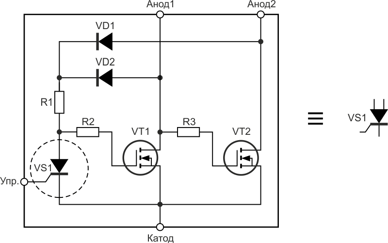

Двуханодный MOSFET коммутатор нагрузки с тиристорным управлением (двуханодный MOSFET тиристор), изображенный на Рисунке 1, обладает входными характеристиками быстродействующего тиристора, однако потери на его открытых коммутационных элементах почти на два порядка ниже, чем у традиционных тиристоров. Кроме того, предлагаемый коммутатор имеет в отличие от тиристоров два выхода, один из которых находится во включенном, а второй – в выключенном состоянии. Эти выходы переключаются в соответствии с переключением тиристора.
Двуханодный MOSFET тиристор
Рисунок 1. Внутренняя структура двуханодного MOSFET тиристора
и его условное графическое обозначение.
Коммутатор может быть выполнен с использованием входного слаботочного быстродействующего тиристора или его транзисторного аналога с повышенным входным сопротивлением [1], нагрузкой которого служит высокоомный резистор. К аноду тиристора подключена последовательная цепочка из двух MOSFET транзисторных коммутаторов, рассчитанных на высокий ток нагрузки.

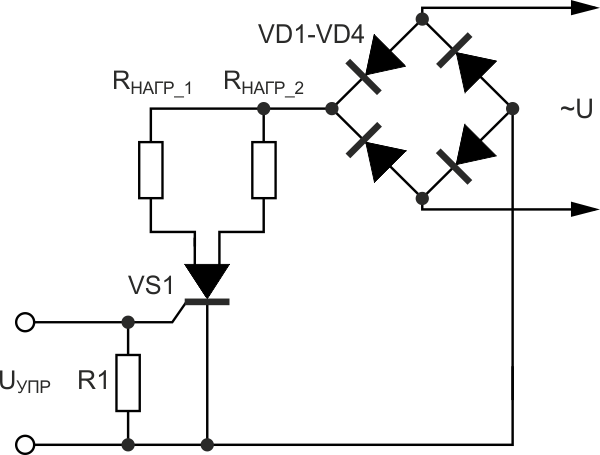

На Рисунке 2 показан вариант схемы практического использования двуханодного MOSFET тиристора. При подаче на вход коммутатора управляющего сигнала прямоугольной формы с широтно-импульсным регулированием возможно плавное без потерь перераспределение мощностей, потребляемых в цепях нагрузок MOSFET тиристора.

Рисунок 2. Пример схемы включения двуханодного MOSFET
тиристора в цепи переменного тока.

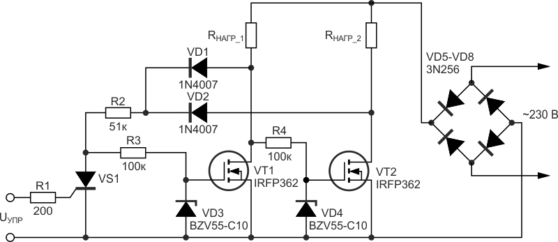

На Рисунке 3 показана практическая схема коммутатора нагрузки на основе двуханодного MOSFET тиристора. Стабилитроны VD3 и VD4 предназначены для защиты управляющих входов транзисторов от возможных перенапряжений. Защитные диоды в цепи исток-сток встроены в структуру транзисторов IRFP362. N-канальные MOSFET IRFP362 могут работать до частоты 1 МГц и рассчитаны на напряжение 400 В при токе нагрузки до 20 А; сопротивление исток-сток открытого транзистора при токе нагрузки 13 А составляет 0.25 Ом.

Рисунок 3. Практическая схема коммутатора нагрузки с перераспределением
мощностей в цепях нагрузок двуханодного MOSFET тиристора.
Ограничителем верхней частоты питающего напряжения коммутатора (1 кГц) являются входной тиристор VS1, а также диоды VD1 и VD2. Эту частоту можно поднять за счет использования более высокочастотного тиристора VS1, либо его транзисторного аналога [1], и выбора более высокочастотных диодов VD1 и VD2, что осуществимо лишь при снижении напряжения питания.

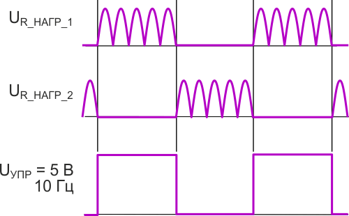

Диаграммы управляющих сигналов прямоугольной формы напряжением 5 В частотой 10 Гц с коэффициентом заполнения 50% и соответствующих выходных сигналов в цепях нагрузок при напряжении сети 230 В, 50 Гц приведены на Рисунке 4.

Рисунок 4. Диаграммы сигналов на управляющем входе и анодах
При использовании двуханодного MOSFET тиристора в сети переменного тока с регулируемым уровнем мощности в цепи одного из его каналов неиспользуемые в случае классических тиристоров «отрезки» синусоиды переменного тока не будут теряться понапрасну и могут быть использованы в цепи его второго канала нагрузки. Кроме того, форма синусоидального сигнала в сети не будет искажена неравномерной нагрузкой на ее «левые» и «правые» составляющие.

  • Приветствую! Как рассчитать R1, R2, R3?
  • На Рисунке 1 приведена обобщенная схема, без указания номиналов. Конкретные данные для одного из вариантов схем приведены на Рисунке 3. Для этой схемы номиналы резисторов R3 и R4 не критичны, могут быть в пределах от 10 до 100 кОм в зависимости от величины питающего напряжения. Формально они в сочетании со стабилитронами VD3 и VD4 необходимы для обеспечения защиты транзисторов от повышенного напряжения, снимаемого с анода тиристора VS1. Для низковольтных приложений эти элементы не обязательны. Номинал резистора R2 определяется следующим образом: максимальное значение - по току отпускания тиристора; минимальное - из условий экономичности устройства. Резистор R1 ограничивает ток через управляющий переход тиристора, номинал вычисляют исходя из паспортных данных на тиристор. Подводя итоги и в порядке дополнения. Для Рисунка 3 расчету подлежат только номиналы резисторов R1 и R2 выраженные в [кОм], которые рассчитывают, исходя из параметров используемого тиристора по формуле: максимальное Напряжение на аноде закрытого тиристора (или Напряжение входного управляющего сигнала) [В] минус Напряжение "анод-катод" открытого тиристора или (Напряжение "управляющий электрод-катод"), соответственно, деленное на рекомендуемый справочниками Ток через эти электроды [мА].

  • Для того что бы был ток удержания тиристора нужно какое то напряжение. Для создания этого удерживающего напряжения при мосфетовских 0.25 Ω понадобиться какой то огромный ток. И все придет к тому что и было. Но если VD1,VD2 подключить к верхним выводам нагрузки то все будет в порядке, но это уже совсем другая история.
