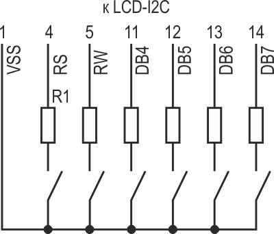

Для чтения дополнительного устройства используются стандартные функции любой библиотеки I2C. Сначала в выходной регистр расширителя записывается байт, в котором разряд E сброшен для исключения обращения к ЖКИ. Потом следует команда чтения порта. Таким образом можно получить состояния шести кнопок, подключенных к входам/выходам, которые одновременно являются линиями 4-разрядного параллельного интерфейса ЖКИ (Рисунок 1).

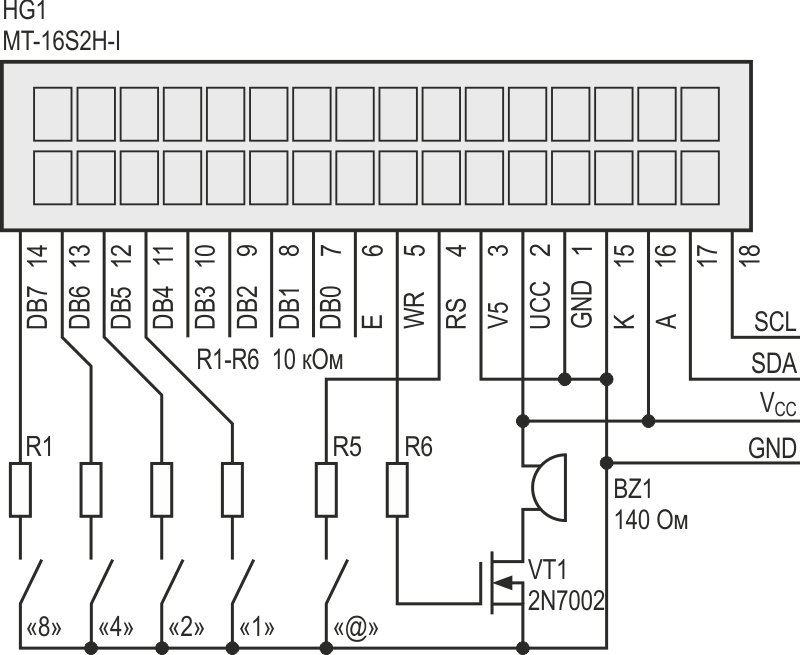

Если обращение к индикатору будет происходить при нажатой кнопке (кнопках), неизбежно искажение показаний индикатора или даже полная его блокировка. Проблема разрешается включением резистора последовательно с каждой кнопкой. Номинал зависит от значения тока, генерируемого выходным каскадом порта расширителя. При замкнутых контактах уровень лог. 0 должен оставаться в допустимых пределах. К этому еще вернемся.

ВНИМАНИЕ.
Электрические параметры драйверов INF8574A и PCF8574 немного отличаются. При использовании модуля LCD-I2C номиналы резисторов рекомендуется уменьшить приблизительно на 30%.

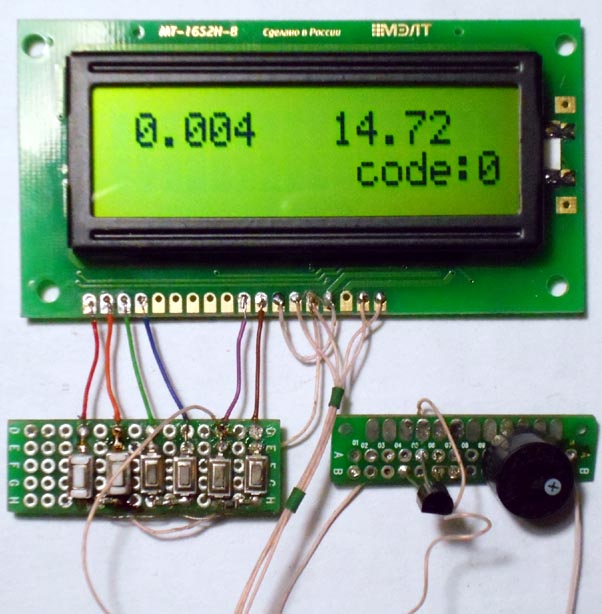

Параллельно индикатору можно подключать различные элементы, энкодер и контактные (псевдоконтактные) датчики. Просто управлять и дополнительными исполнительными устройствами, например звуковым каналом (Рисунок 2). Представьте 8-выводной микроконтроллер с двухпроводным интерфейсом индикатора MT-16S2H-I, к которому подключено все управление прибором (Рисунок 3). Для задачи остаются 3-4 свободных порта с возможностью аналого-цифрового преобразования.

Демонстрационные программы предназначены для работы с ЖКИ MT-16S2H-I компании ООО «МЭЛТ» (zm36_demo.asm) и китайским 1602A (zm28_demo.asm), работающим через модуль LCD-I2C. В обоих случаях подтягивающие резисторы шины I2C не требуются. Код нажатия (5 кнопок) выводится в последнюю позицию индикатора, нажатие на кнопку «RS» сопровождается звуковым сигналом, и включается/выключается подсветка индикатора.
