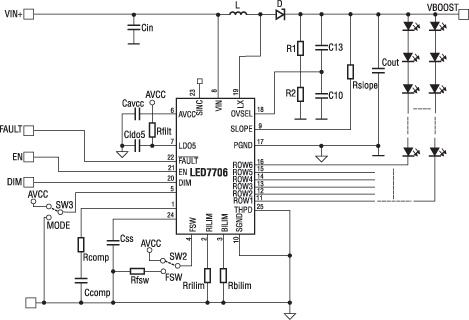

Схема включения драйверов LED770x
Рис. 1. Схема включения драйверов LED770x
Входная ее часть образована линиями питания VIN+, VIN-, а также интерфейсом управления и диагностики, включающим линии:
  • EN - вход управления включением/отключением;
  • FAULT - выход с открытым стоком, сигнализирующий об обнаружении внутренней схемой ИС аварийного состояния. Логика работы данного вывода, а также поведение ИС в аварийных режимах зависит от состояния вывода MODE (см. таблицу 3), которое задается переключателем SW3.
  • DIM - вход ШИМ-управления яркостью (частота до 20 кГц, диапазон регулировки 1...100%)
Таблица 3. Поведение драйверов LED770x в аварийных режимах работы
Аварийное состояние MODE соединен с GND MODE соединен с VCC
Токовая перегрузка внутреннего МОП-транзистора Вывод FAULT в высоком состоянии Мощный МОП-транзистор отключен
Перенапряжение на выходе Вывод FAULT в низком состоянии Драйвер в отключенном состоянии
Перегрев Вывод FAULT в низком состоянии Драйвер в отключенном состоянии Автоматический перезапуск при снижении температуры менее 30°С
Короткое замыкание светодиодов Вывод FAULT в низком состоянии Драйвер в отключенном состоянии (пороговое напряжение 3.4В) Вывод FAULT в низком состоянии Блокируется работа неисправного канала (пороговое напряжение 6В)
Обрыв в цепях подключения светодиодов Вывод FAULT в низком состоянии Драйвер в отключенном состоянии Вывод FAULT в высоком состоянии Блокируется работа неисправного канала
Повышенное напряжение питания светодиодов формируется на линии VBOST. Перенапряжения на этой линии контролируются через вход OVSEL. Порог срабатывания по этому входу равен 1,234 В, а с помощью внешнего делителя напряжения R1, R2 можно установить любой желаемый порог защиты от перенапряжения. Поскольку данные резисторы образуют цепь разряда для выходного конденсатора COUT, то, во избежание его чрезмерного разряда на фазе отключения повышающего преобразователя, величина сопротивления резисторов должна быть как можно выше, но не более 1 МОм. Величина порога срабатывания защиты от перенапряжения обычно задается на 2 вольта выше максимального падения напряжения на используемой цепочке светодиодов. Для повышения помехоустойчивости защиты от перенапряжения параллельно резисторам R1, R2 включены фильтрующие конденсаторы С13, С10, соответственно. Типичные значения емкости конденсатора С10 лежат в пределах 100...330 пФ, а С13 рассчитывается по выражению: С13 = 2 х С10 х R2/R1.
ИС LED770x поддерживают функцию плавного старта. Его длительность задается с помощью внешнего конденсатора Css, который заряжается током 5 мкА. Поскольку плавный старт прекращается по достижении напряжением на конденсаторе Css уровня 2,4 В, емкость этого конденсатора [нФ] можно прибмерно определить умножением желаемой длительности плавного старта [мс] на ток заряда 5 мкА и делением полученного результата на 2,4 В.
С помощью переключателя SW2 пользователь может выбрать частоту преобразования: заданную внутренне 660 кГц (верхнее положение переключателя) или заданную внешне из диапазона 250...1000 кГц (нижнее положение переключателя). При внешнем задании, частота преобразования зависит от сопротивления внешнего резистора Rf sw, которое рассчитывается как отношение частоты преобразования к 2,5, и для указанного диапазона регулировки частоты равно 100...400 кОм, соответственно. Вывод FSW также может выступать в качестве входа внешней синхронизации, что необходимо в дисплеях с диагональю более 17 дюймов, где возможностей одной ИС LED770x недостаточно. В таком случае, одна ИС LED770x является ведущей (частота преобразования задается, как показано на рисунке 1), а остальные - подчиненными (сигнал синхронизации поступает на вход FSW с выхода SYNC предыдущей ИС).
Устойчивость работы повышающего преобразователя обеспечивается подключенной к выводу COMP компенсационной RC-цепью и соединенным с выводом SLOPE резистором компенсации наклона (позволяет устранить проявляющийся при заполнениях импульсов более 0,5 эффект субгармонической нестабильности). Возможности внешней конфигурации завершают резистор Rrilim, который задает величину тока через светодиоды, и резистор Rbiliim, ограничивающий величину импульсов тока через дроссель и диод повышающего преобразователя. Подробная методика расчета данных компонентов приведена в документации на ИС.

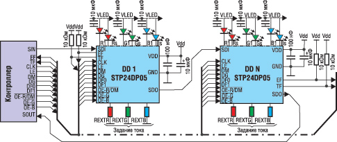

Типовая схема включения драйвера STP24DP05
Рис. 2. Типовая схема включения драйвера STP24DP05
Так же, как и все драйверы семейства STP, STP24DP05 выполнен на основе сдвигового регистра, интерфейс которого, как известно, совместим с популярным протоколом SPI. Это означает, что несколько ИС STP24DP05 можно включить каскадно для управления требуемым числом пикселей. Важно обратить внимание, что, помимо линий последовательного интерфейса, управляющий контроллер связан с ИС еще рядом линий. Линия DG позволяет ввести небольшую задержку (20 нс) для разнесения по времени моментов активизации каждой из восьми RGB-групп светодиодов. Это позволяет снизить пусковой ток и использовать блокировочные конденсаторы меньшей емкости. Еще две линии, TF и EF, могут использоваться для сигнализации контроллеру о перегреве ИС и неисправностях в цепях подключения светодиодов, соответственно. При необходимости передачи данных для каждого из портов в определенной последовательности (BGR, RGB или GBR) необходимо задействовать входы DF0, DF1. Для диагностики состояния выводов драйвер необходимо перевести в специальный режим на время не менее 1 мкс, после чего драйвер выведет на линию SDO код ошибки. Для входа в режим диагностики и выхода из него используется еще две линии, LE/DM и OE-R/DM, а также, при необходимости, вход DM.
