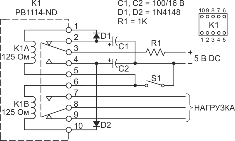

В схеме на Рисунке 1 K1 – это 5-вольтовое двухкатушечное поляризованное реле с двухполюсной группой перекидных контактов. Изучив каталоги различных дистрибьюторов, вы сможете найти порядка 70 наименований реле такого типа с напряжениями обмоток от 4.5 до 24 В DC, изготавливаемых четырьмя компаниями и продаваемых по ценам от $3 до $8 за одну штуку. Они хорошо сделаны, герметичны, миниатюрны и, как правило, имеют контакты, рассчитанные на коммутацию тока 2 А при напряжении до 250 В AC.
В таком включении без активных электронных компонентов это  двухкатушечное реле работает как триггер-защелка и сохраняет  свое состоянии даже при выключении питания.
Рисунок 1. В таком включении без активных электронных компонентов
Одна группа контактов (выводы 2, 3 и 4) используется для управления триггером, а другая группа (выводы 7, 8 и 9) доступна для конечного приложения. В показанном на рисунке состоянии конденсатор C1 заряжается до 5 В через резистор R1. Замыкание кнопки S1, разряжая C1 через диод D1 и обмотку K1A, перекидывает контакты реле. Затем C2 заряжается через R1, чтобы ждать следующего нажатия S1, которое разрядит C2 через диод D2 и обмотку K1B, возвращая контакты в исходное состояние.
Схема не отличается высоким быстродействием, которое ограничивается временем переключения контактов реле. Она создавалась преимущественно для ручного управления со скоростью не менее двух переключений в секунду. Поскольку питание подается на катушки лишь кратковременно, схема без повреждений выдерживает перегрузки по напряжению, предельный уровень которого ограничен, в первую очередь, номинальным напряжением конденсатора. При работе от источника питания 12 В схема способна переключаться с любой частотой, с которой вы сможете нажимать на кнопку S1. В то же время, если в каком-то приложении необходимо ограничить скорость, с которой включается и выключается схема, это легко сделать, увеличив сопротивление резистора R1.
Схема некритична к выбору номиналов компонентов. Конденсаторы C1 и C2 должны хранить достаточно энергии, чтобы переключать реле, имеющее время срабатывания 20 мс. Сопротивление резистора R1 должно быть достаточно большим, чтобы за время удерживания S1 в нажатом состоянии напряжение на конденсаторе не превысило 10-20% от напряжения включения реле.

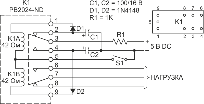

Если необходимо коммутировать ток более 2 А, можно использовать схему на Рисунке 2, адаптированную под вчетверо более крупное и вдвое более дорогое реле, контакты которого выдерживают 8 А при напряжении 250 В. Вместо двух катушек это реле имеет одну с отводом от середины и, соответственно, отличается расположением выводов, что потребовало некоторой переработки печатной платы.
