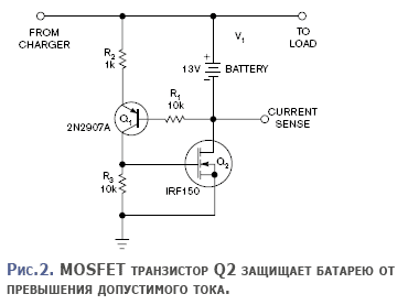

Вы можете использовать диод для защиты нагрузки от протекания тока, вызванного инверсным включением батареи. В то же время, диод не сможет защитить неверно подключенную батарею от тока заряда. Напряжение батареи, которое обычно имеет обратную полярность с напряжением заряда, в этом случае добавляется к нему, вызывая повышение величины тока, протекающего через батарею. Добавив N-канальный MOSFET транзистор в схему, вы сможете защитить батарею в этой опасной ситуации (рис.2).
MOSFET транзистор находится в проводящем состоянии, только если батарея подключена правильно, что обеспечивает заряд и разряд батареи. В этом случае, транзистор имеет положительное смещение, что обеспечивает включение MOSFET транзистора. Если батарея подключена неверно, транзистор и MOSFET выключены, тем самым предотвращая протекание тока через батарею.
Эта простая схема обеспечивает защиту батареи от инверсного включения и при заряде, и при разряде, защищая тем самым батарею, зарядное устройство и нагрузку. Для измерения тока батареи можно использовать микроконтроллер, а так же принимать решения о необходимости каких-либо действий.

  • Весьма полезная схема. Собрал - работает реально, рекомендую всем любителям мастерить самопальные УПСы.
  • А маломощные аккумуляторы для фотоапаратов и прочих подобных устройств эта схема сможет спасти?
  • Основное назначение схемы, защита АКБ от неправильного подключения, батарею схема спасёт, но такой UPS при неправильном подключении батареи просто не будет выполнять свои функции, он будет работать, пока есть питание в сети, в схему надо добавлять индикацию неправильного подключения аккумулятора.

  • Не вижу смысла в дополнительном силовом элементе. Практически всегда для этого можно использовать ключ стабилизатора тока на выходе ЗУ.
