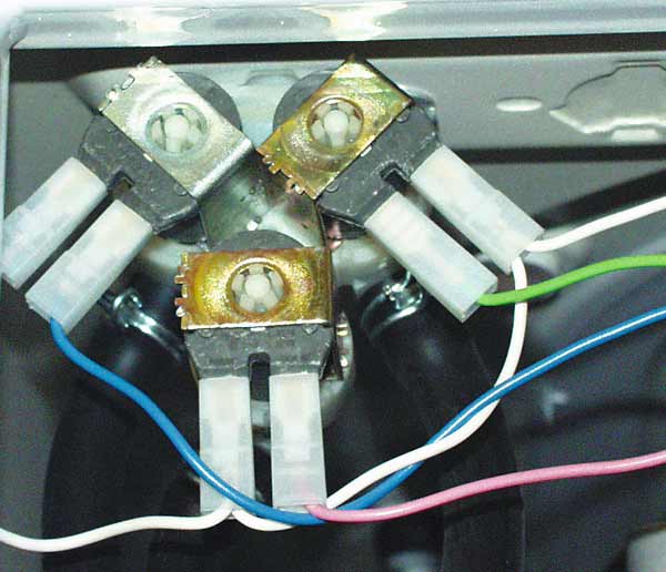

  • нажимают кнопку 2 (рис. 1) — включится клапан залива воды 1 (рис. 2). После каждого последующего нажатия кнопки 2 очередность включения клапанов следующая: 2 — 3 — все три одновременно. Вода будет поступать в бак СМ до тех пор, пока ее уровень не достигнет номинального (сработает датчик уровня);

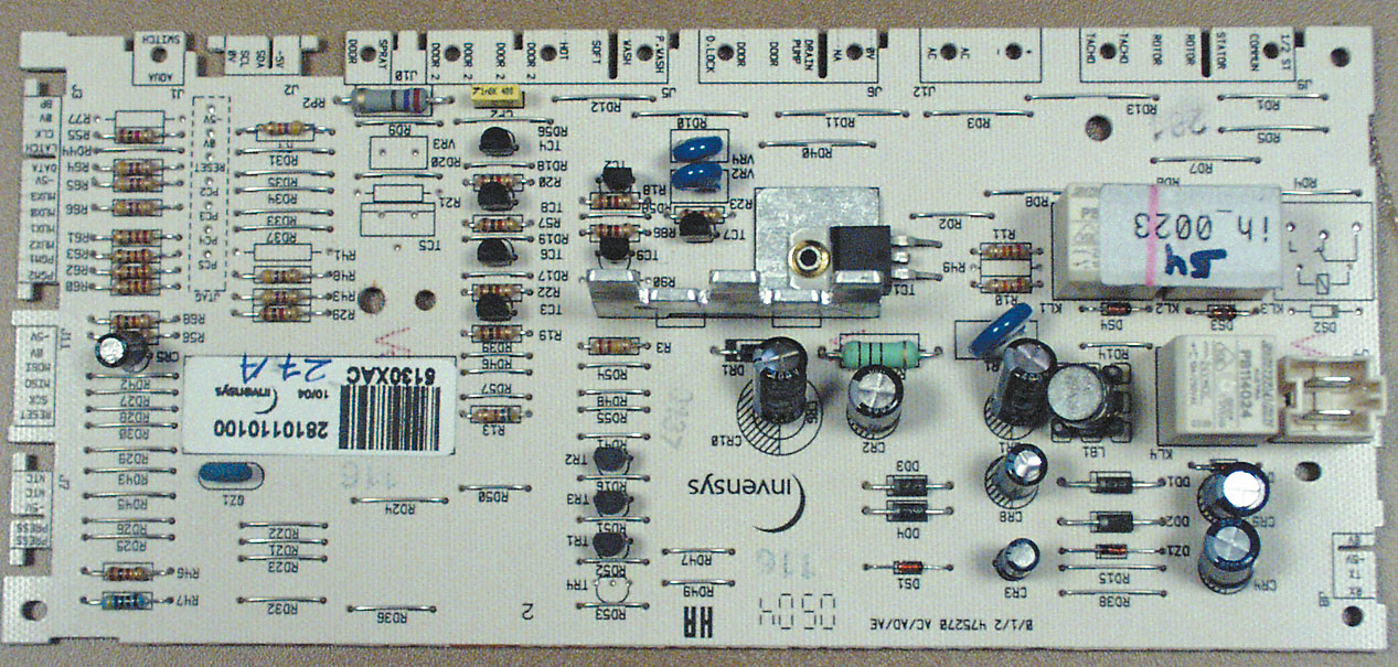

В большинстве случаев указанная неисправность связана с дефектом электронного контроллера (рис.3). Перед его заменой необходимо проверить надежность контактов в соединителях J6 и J12, а также наличие постоянного напряжения 8 В на соответствующем контакте соединителя J6 (маркировка нанесена на лицевой стороне платы). Если все в норме, проверяют работоспособность DC/DC-преобразователя 1 и его элементов. Выходное напряжение преобразователя 5 В можно измерить на его фильтрующих электролитических конденсаторах. Также проверяют работоспособность кварцевого резонатора 2 (4 МГц). Если же неисправные элементы не были выявлены, контроллер подлежит замене.
Нажмите для увеличения
Отметим, что сама плата контроллера выполнена из хрупкого материала, поэтому при ее деформации очень часто возникают трещины и, вследствие этого, разрывы печатных проводников.

Проверяют исправность ТЭНа, целостность проводников между ним и контроллером. Также проверяют реле 3 (рис. 3) и транзистор 4 управления реле (один из трех).
Если перечисленные элементы исправны, заменяют плату контроллера.
В процессе стирки барабан вращается только в одну сторону (нет реверсивного вращения)
Проверяют реле реверса 5 и 6 (рис. 3), а также их управляющие транзисторы 4.

Работоспособность любого клапана залива воды (рис. 2) можно проверить, прозвонив его или подав на него сетевое напряжение 220 В — из клапана должен быть слышен характерный щелчок. Также проверяют соответствующие управляющие симисторы (7 на рис. 3) на электронном контроллере. Тип симисторов — МАА 345.

В первую очередь проверяют сам механизм блокировки люка, а затем его управляющие симисторы 8 (рис.3) — маркировка на плате ТС2 и ТС9. Указанные симисторы соединены параллельно.

В первом случае проверяют сам сливной насос (подав на него сетевое напряжение 220 В) и его управляющий симистор 8 (рис. 3) — маркировка на плате ТС7, во-втором — только симистор.
Барабан СМ не вращается
В первую очередь проверяют управляющий симистор 9 (рис. 3), питание с которого поступает на ротор приводного двигателя СМ (тип симистора — ВТВ 16 500 BW). Если симистор неисправен, проверяют целостность щеток двигателя, в противном случае необходима замена как самого двигателя, так и платы контроллера (или симистора).

  • уменьшают уровень сигнала, поступающего с тахогенератора. Для этого уменьшают номинал резистора R11 (10 на рис. 3) на плате контроллера, но не более чем на 10%. Если указанные действия не привели к устранению дефекта, заменяют контроллер.
