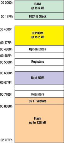

Основной смысл увеличения адресного пространства – увеличение гибкости архитектуры для оптимального выбора разработчиком необходимых для решения конкретной задачи аппаратных средств, а также для повышения надежности их функционирования во взаимодействии с программным обеспечением. Поэтому каждая подсистема имеет множество регистров, режимов и настроек.
Адресное пространство памяти микроконтроллеров
Рис. 3. Адресное пространство памяти микроконтроллеров

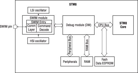

Начиная с семейства STM8S, восьмибитные микроконтроллеры от STMicroelectronics получили возможность удобной отладки с помощью системы SWIM (Single Wire Interface Module) и Debug Module, которая требует дополнительных программных ресурсов.
Определенную часть памяти занимает нестираемая программа Bootloader, которая может загружать рабочий код с хост-компьютера через один из интерфейсов. Flash-память у представителей семейства STM8S Performance Line, таких как STM8S207MB, STM8S208MB в настоящее время составляет 128 Кбайт, у микроконтроллеров STM8S Access Line – до 32 Кбайт.
Система отладки микроконтроллеров STM8S
Рис. 4. Система отладки микроконтроллеров STM8S

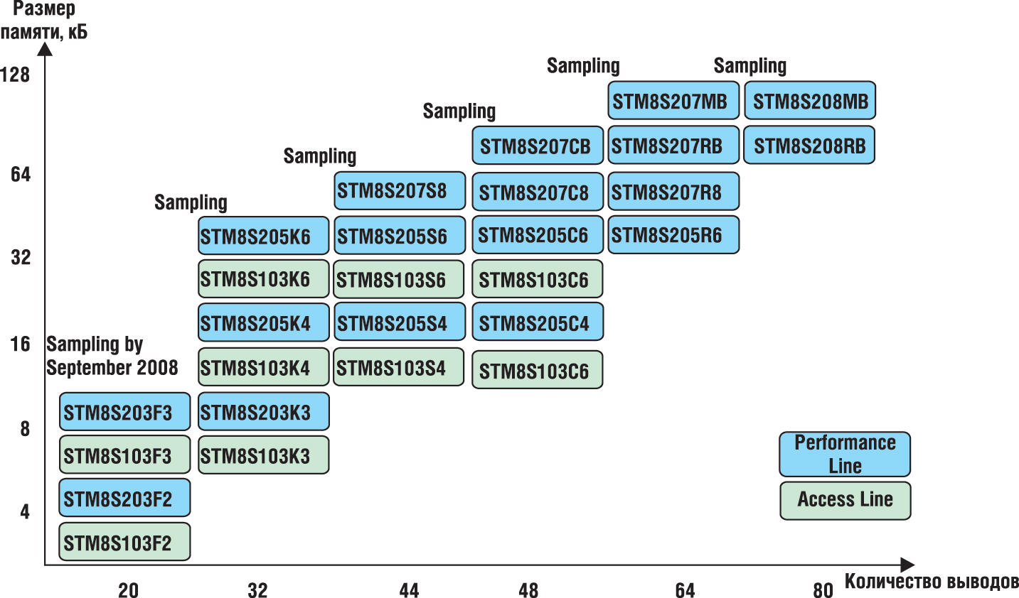

Перечислим основные характеристики STM8S и затем рассмотрим некоторых из них. (Более подробную информацию разработчики смогут найти в подробных Application Notes с примерами кода на сайте STMicroelectronics http://www.st.com/mcu/inchtml-pages-stm8s.html). Карта нового семейства показана на рис. 5.
Микроконтроллеры семейства STM8S
Рис. 5. Микроконтроллеры семейства STM8S

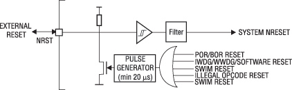

Cистема сброса, тактирования и управления режимами питания
Система сброса обслуживает девять различных источников, некоторые из них могут быть заблокированы программой через соответствующие биты в конфигурационных регистрах.
Безусловный сброс происходит от цепи внешнего сброса, если таковая имеется. Этот же вывод может использоваться как выход с открытым коллектором для согласованного сброса других устройств, если они присутствуют в системе разработчика. В таком варианте логично использовать режим сброса по включению/выключению («проседанию» более чем на 10%) напряжения питания. Еще тремя источниками программного сброса являются оба сторожевых таймера (IWDG и WWDG) микроконтроллера и схема контроля за нелегальными командами CPU в случае “ILLEGAL OPCODE RESET”. Причина произошедшего программного сброса фиксируется в регистре статуса системы сброса Reset status register (RST_SR), так что ее можно установить специальной подпрограммой и, проанализировав другие параметры, отработать тем или иным способом. А функция “EMS Reset – одна из тех особенностей, благодаря которой многие разработчики используют STM8S в своих ответственных приложениях: внутренние схемы MCU умеют контролировать затянувшиеся циклы обращения к памяти (записи или чтения). Причина затягивания цикла может быть и в банальной ошибке программиста, но в полностью отлаженной и работающей программе это свидетельство «шокового электромагнитного воздействия» на выводы микроконтроллера. Поэтому чисто программно можно обработать и эту ситуацию.
Система сброса
Рис. 6. Система сброса

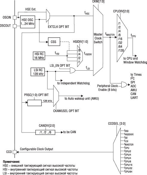

Система синхронизации
Внешними источниками синхронизации на входе HSE могут быть кварцевый резонатор или генератор с частотами от 1 до 24 МГц и скважностью 50%. В обычном режиме время установления тактовой частоты при использовании кварцевого резонатора составляет приблизительно 2048 периодов, но в микроконтроллерах STM8S его можно уменьшить. Для этого имеется регистр HSECNT и бит контроля HSERDY в External clock register (CLK_ECKR).
В микроконтроллерах STM8 имеется внутренний RC-генератор с частотой 16 МГц и 50% скважностью, для которого предусмотрена оригинальная процедура калибровки. Он характеризуется малым временем выхода в стабильное состояние. На выводе CCO может присутствовать частота от программно конфигурируемого с помощью регистра CCOSEL источника. Интересной особенностью системы синхронизации является наличие Clock Security System (CSS).
Рис. 7. Система синхронизации

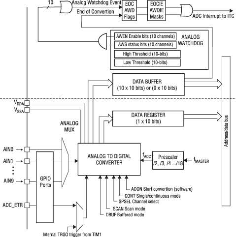

Аналогово-цифровой преобразователь Analog/digital converter (ADC)
В микроконтроллерах семейства STM8S имеется два идентичных 10-битных АЦП со следующими характеристиками:
  • режимы однократного и непрерывного преобразования;
  • делитель частоты преобразования от 2 до 18;
  • возможность внешнего запуска преобразования от (ADC_ETR) или таймерного триггера (TRGO);
  • возможность изменения диапазона для преобразуемого сигнала за счет внешнего вывода VREF;
  • функция сглаживания входных данных за счет усреднения последовательности измерений;
  • прерывание по окончании преобразования;
  • режим непрерывного преобразования с буферизацией;
  • допустимый входной диапазон сигнала преобразования: VSSA ≤ VIN ≤ VDDA;
  • режим сканирования для одиночного и непрерывного преобразования;
  • аналоговый сторожевой таймер на нижний и верхний порог;
  • прерывание по включению аналогового сторожевого таймера.
Рис. 8. Аналогово-цифровой преобразователь

Подходящий для вашей разработки микроконтроллер можно подобрать по таблице 1.
Таблица 1. Некоторые представители семейства STM8S
Наименование Flash-память, Кбайт RAM, Кбайт Данные EEPROM, Кбайт A/D-конвертер, бит Функции таймера (IC/OC/PWM) Серийный интерфейс Корпус I/O
