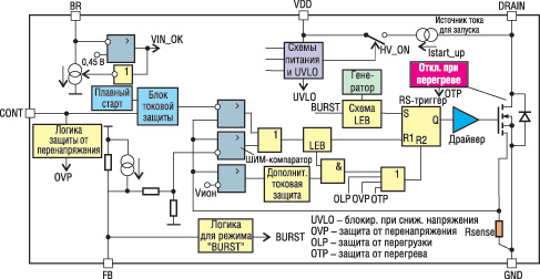

Функциональная схема ИС VIPer17
Рис. 2. Функциональная схема ИС VIPer17
Высокая степень интеграции упрощает схему включения
ИС VIPer17 интегрирует множество функциональных блоков, позволяющих существенно упростить схему включения. Оценить степень интеграции позволяет функциональная схема, представленная на рисунке 1. Собственно упрощение схемы включения достигается благодаря интегрированию следующих элементов:
  • N-канальный МОП-транзистор, характеризующийся напряжением пробоя не менее 800 В и возможностью контроля тока. Благодаря таким особенностям МОП-транзистора, появляется возможность обеспечить надежную работу силового каскада без дополнительных демпфирующих цепей и исключить из схемы токоизмерительный шунт.
  • Высоковольтная схема запуска, которая берет питание с вывода DRAIN и вступает в работу, когда выпрямленное и сглаженное сетевое напряжение составляет более 80 В. Данная схема представляет собой источник тока и позволяет исключить из схемы включения все компоненты, необходимые для запуска импульсного ИП.
  • Ряд блоков, обеспечивающих безопасную и надежную работу ИП с малыми электромагнитными излучениями, в т.ч. генератор «дрожащего» сигнала синхронизации, драйвер с возможностями управления током заряда затвора, схема плавного старта, схема ограничения тока с регулируемым порогом, схема контроля недопустимого снижения входного напряжения, дополнительная схема токовой защиты, схема блокировки при снижении напряжения питания VDD (UVLO), схема автоматического перезапуска и защита от перегрева.
  • Улучшенный ШИМ-контроллер с преобразованием в токовом режиме, который требует минимальное число внешних компонентов в цепи обратной связи по напряжению.

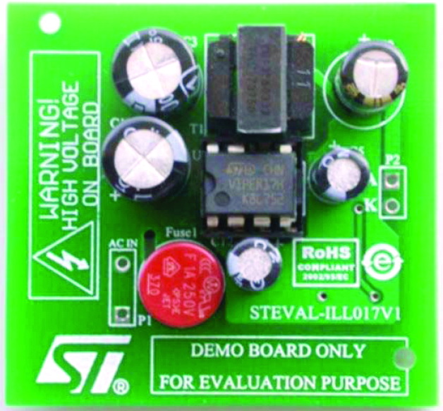

STEVAL-ILL017V1 VIPer17xN 2 500 мА 176...264 Неизолированая обратноходовая
Каждая из этих опорных разработок демонстрирует примеры реализации нескольких практичных разработок обратноходовых преобразователей с выходным напряжением 5 и 12 В. Одна из опорных разработок (STEVAL-ILL017V1) (рисунок 4) демонстрирует пример реализации источника питания мощной светодиодной нагрузки со стабилизацией на выходе тока, а не напряжения.
Оценочный набор STEVAL-ILL017V1
Рис. 4. Оценочный набор STEVAL-ILL017V1
