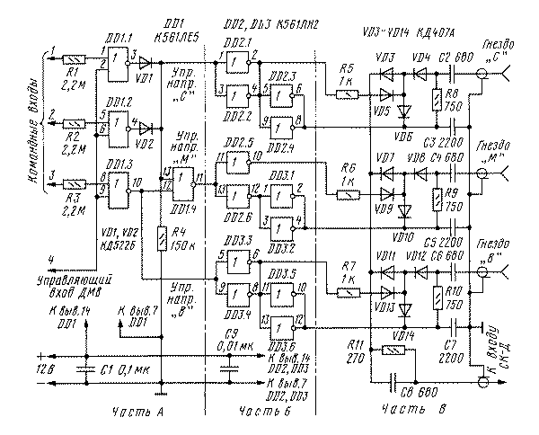

Принципиальная схема предлагаемого переключателя входов изображена на рисунке. Антенное гнездо "С" (местное телевещание) подключено к телевизору при выборе в блоке СВП4-10 программ по командным входам 1 и 2, гнездо "В" (сигнал по высокой частоте) - при выборе программы по командному входу 3. При выборе программ, не связанных с входами 1-3, телевизионный сигнал поступает через антенное гнездо "М" (центральное телевещание). Управляющий вход 4 обеспечивает привязку коммутируемых источников к диапазону ДМВ. Разрешением на коммутацию в первых двух случаях служит совпадение уровней 0 на командном и управляющем входах, а в третьем - их несовпадение.
Принципиальная схема автоматического переключателя
Микросхема DD1 вырабатывает управляющие напряжения, а микросхемы DD2, DD3 коммутируют диоды VD3-VD14. При нулевом управляющем напряжении "С", "М" или "В" открытый диод (VD6, VD10 или VD14) замыкает сигнал на общий провод, а закрытые диоды (VD3 и VD4, VD7 и VD8 или VD11 и VD12) препятствуют его прохождению на вход телевизора. При единичном управляющем напряжении состояние диодов изменяется и сигнал проходит через коммутатор почти без потерь.
Для уменьшения паразитных емкостей и индуктивностей диоды и связанные с ними конденсаторы распаивают непосредственно на лепестках антенных гнезд при минимальной длине выводов. Блокирующие конденсаторы С3, С5, С7 лучше применить безвыводные или после отпайки имеющихся выводов. Параллельное включение инверторов микросхем DD2 и DD3 применено для увеличения тока через диоды, в нашем случае равного 10 мА.
Размещение и подключение части А устройства такие же, как рассказано в указанной выше статье. Части Б (печатный монтаж) и В (навесной монтаж) расположены вблизи антенных гнезд телевизора и соединены с частью А пятипроводным жгутом.
Устройство обеспечивает весьма эффективную коммутацию источников телесигнала. Так как мешающий сигнал значительно подавлен, совершенно отсутствует наложение изображений на телеэкране и вызванные им специфические искажения.
В заключение следует отметить, что рассмотренный переключатель несложно адаптировать к иным условиям приема и другим устройствам выбора программ в телевизоре. Потребуется лишь изменить входную логику работы и число исполнительных каналов коммутации.
