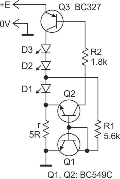

Предложенная схема (Рисунок 1) стабилизирует ток одного или нескольких светодиодов, делая его почти независящим от напряжения питания. Главным ее преимуществом является очень небольшое падение напряжения, которое может быть меньше 100 мВ. Схема может найти применение для питания светодиодных полос, падение напряжения на активном сопротивлении которых зависит от их длины, а небольшие изменения напряжения приводят к большим изменениям тока.
Стабилизатор тока светодиодов с низким падением напряжения.
Рисунок 1. Стабилизатор тока светодиодов
с низким падением напряжения.​
Падение напряжения на токоизмерительном резисторе r составляет менее 40 мВ. Остальное падение зависит от параметров транзистора Q3.
Номинальный ток светодиодов в этой схеме равен 7.2 мА при напряжении питания 9 В. При увеличении напряжения до 20 В ток увеличивается на +15%, что дает динамическое сопротивление 10 кОм.
Выбранное сопротивление резистора R1 подходит для белых и синих светодиодов с падением напряжения от 2.9 В до 3.4 В. Чтобы обеспечить такой же уровень тока при других напряжениях, измените сопротивление R1 пропорционально изменению падения напряжения.
Ток через светодиоды обратно пропорционален величине сопротивления r. С помощью этого резистора можно грубо управлять током светодиодов, а точная установка тока выполняется подбором сопротивления R1.
Для получения хорошей температурной стабильности тока транзисторы Q1 и Q2 должны находиться в хорошем тепловом контакте. Идеальным был бы вариант, когда два транзистора находятся на одном кристалле, однако хороший результат можно получить и на дискретных приборах, если разместить их близко друг к другу.
Характеристики схемы остаются прекрасными даже при одном светодиоде. Максимальное количество светодиодов в цепочке ограничено только параметрами компонентов схемы.
