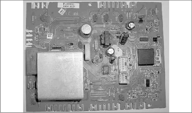

В настоящее время большое количество моделей стиральных машин (СМ) ELECTROLUX/ZANUSSI выполнено на базовой платформе EWM2000. Основой любой платформы СМ является электронный модуль (ЭМ). Рассматриваемый в этой статье ЭМ EWM2000 EVO не сколько отличается от базовой версии EWM2000 (назначением контактов некоторых соединителей, содержимым базового прораммного обеспечения и др.).
Основные функции электронного модуля на платформе EWM2000 EVO
Модуль EWM2000 EVO выполняет следующие функции:
  • обмен информацией с платой индикации и управления с целью приема команд в соответствии с выбранными программами стирки и дополнительными режимами, а также управление индикацией на панели управления (ход выполнения программ стирки, коды ошибок). В зависимости от модели СМ типы плат индикации и управления могут быть разными;
  • управление клапанами залива воды;
  • управление устройством блоки ровки люка (УБЛ), включение блокировки контролируется свечением лампы на передней панели СМ;
  • управление нагревом воды в баке до заданной температуры (исполнительным элементом служит ТЭН, регулирующим — кнопка(и) выбора температуры, а функцию контроля температуры выполняет датчик NTC);
  • управление сушкой (если она предусмотрена в СМ); – управление сливной помпой;
  • управление рециркуляционной помпой;
  • контроль уровня воды в баке с помощью электромеханического и электронного датчиков уровня (прессостатов);
  • обмен служебной информацией (например, с ПК) по встроенному последовательному интерфейсу;
  • управление приводным кол лекторным мотором во всех режи мах его работы (реверсивный режим — в режиме стирки, с регули ровкой оборотов — в режиме от жима). Регулировка оборотов мотора производится на основе ШИМ, оконечным регулирующим элементом которого является симистор. Контроль скорости вращения мотора обеспечивается тахогенератором;
  • контроль работоспособности силовых элементов, входящих в состав ЭМ (симисторов УБЛ, сливной и рециркуляционной помп, приводного мотора, а также реле ТЭНа);
  • контроль параметров сетевого питающего напряжения СМ (уровень напряжения и частота).

Рис. 1. Внешний вид ЭМ EWM2000 EVO
